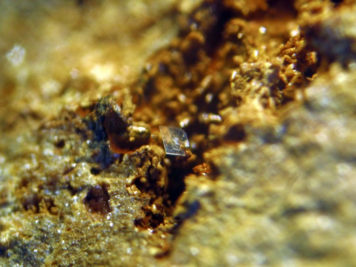

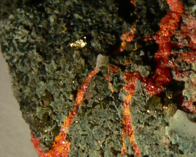

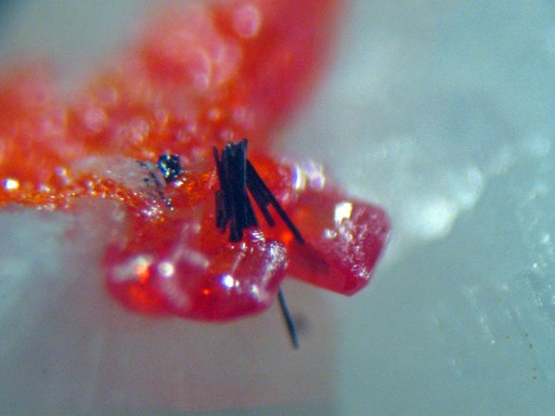

Stef4412 Posté(e) 14 janvier 2009 Signaler Posté(e) 14 janvier 2009 Bonjour à tous et d'abord bonne année 2009. J'ai déjà mis quelques photos dans d'autres posts alors pour faire simple : Hubac de Jourdan Orpiment - Duranus Cuivre - Roua Mine de Merlier Réalgar - Duranus autre Réalgar - Duranus et Baryte - St Pierre de Peone Et je vous rajoute une (très, ..., très) petite stibine de Duranus aussi, le champs est de 1 mm ≈. Sinon j'en ai plein à prendre en photo mais mon appareil est en panne de ... zoom , dommage pour les micros ! A bientôt Stephane Citer

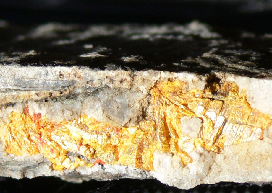

Gurdil Posté(e) 4 février 2009 Signaler Posté(e) 4 février 2009 Tiens, j'avais pas vu ce post... Alors pour résumer: Je vais poursuivre avec Duranus: Orpiment, 6 cm environ: Citer

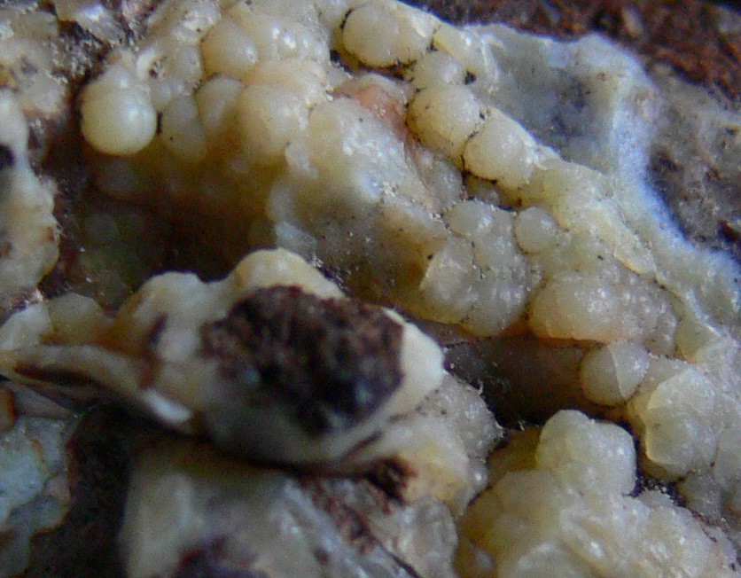

Gurdil Posté(e) 4 février 2009 Signaler Posté(e) 4 février 2009 Ensuite, toujours de Duranus, ce que je pense être de l'arsénopyrite (cristaux d'1 à 2 mm): Puis calcédoine de Villeneuve-Loubet: Citer

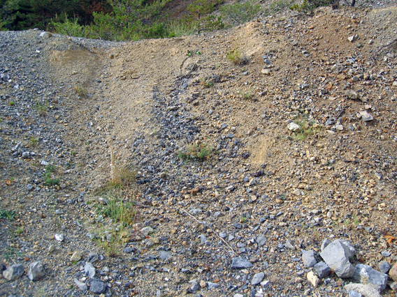

Stef4412 Posté(e) 19 février 2009 Signaler Posté(e) 19 février 2009 Bonjour bonjour juste un petit mot pour rebondir sur le post de Emericiceras de ce matin : Citation ... Plus rien n'est visible aujourd'hui, si ce n'est quelques traces terreuses de smithsonite... rien pour les collections ... Pour y avoir passé quelques heures en octobre 2008 (c'est pas si vieux), je peux te dire que, au contraire bien des choses peuvent être vues. A deux, nous avons trouvé : smithsonite (une quantité étonnante de faciès différents), galène, cérusite, soufre, hydrozincite et baryte. La smithsonite pouvant atteindre une taille respectable (concrétions de 1 cm par 5 environ), et la galène en rognons massif de 1 à 1,5 kg≈. Le reste en micro... Outre ceci, une profusion de scories, malheureusement stériles. Citation mais le coin est exceptionnel En revanche, là je suis tout à fait d'accord avec toi, avec en plus le calme si ce n'est les éboulements provoqués par les chamois ... Allez une petite image déjà postée par ailleurs, mais c'est pour la bonne cause ; baryte de péone A bientôt Stephane Citer

Azogue Posté(e) 20 février 2009 Signaler Posté(e) 20 février 2009 Stef4412 a dit : une profusion de scories, malheureusement stériles.le calme si ce n'est les éboulements provoqués par les chamois ... Stephane Merci. C'est effectivement un site plein de potentiel, à cause de son type de gisement inusuel pour la région (CRD: amas dans les carbonates). Deux questions stp: 1. les scories: des vraies de vraies? =Résidus de fonderie, résidus de la fusion de la galène? ou bien de la calamine? Je ne me rappelle plus si Saint Pierre avait sa fonderie attenante. J'y suis allé crapahuter la dernière fois en 1985. 2. les éboulements: FAITES GAFFE quand même à ne pas vous faire aspirer par un des deux entonnoirs. Entre 1970 et 1985 je n'ai pas eu l'impression qu'ils ont bougé, mais quand j'ai eu fini en 1985 de mettre mes coupes géol. à 1/500 au propre, j'ai compris que ce ne sont pas seulement des fontis causés par l'effondrement du cuvelage et des parois des puits, mais aussi des entonnoirs de dissolution liés au gypse qui est traversé par les galeries jusqu'à -120m. Citer

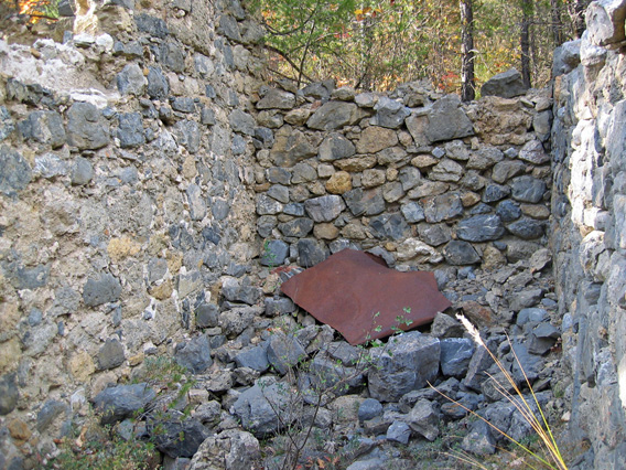

Stef4412 Posté(e) 20 février 2009 Signaler Posté(e) 20 février 2009 Salut Azogue Citation Je ne me rappelle plus si Saint Pierre avait sa fonderie attenante. J'y suis allé crapahuter la dernière fois en 1985 Effectivement, un four à réverbères et deux fours à manche aurait été installé en rive droite de l'Aigue Blanche en 1861. Puis en 1862 : un atelier de triage, une laverie, des brocards. (G. MARI). De nos jours : deux ou trois bouts de murs et une tôle ou deux ... Les scories sont par contr complètement stériles, je n'y ai trouvé que du vide. La première fois que j'y ai trainé mes guêtres c'était en 1993, on aurait pu se croiser . Je pense en revanche que d'aller ensemble à Duranus aurait pu être fort intéressant et plein d'enseignements . Citation les éboulements: FAITES GAFFE Je te rassure, tu ne risque rien car en dehors des haldes, il n'y a rien ou presque à prospecter. Je parlais des éboulis (plus que des éboulements) que les chamois et autres cervidés provoquent en grimpant dans des endoits incroyables ... Citation Tu es sans doute meilleur prospecteur que mon niveau débutant T'inquiètes pas Emericiceras, ça fait 23 ans que j'use les sites du 06, 05, 04 et du 83, et j'apprend encore à chaque fois. On s'améliore tous les jours, c'est pour ça qu'on insiste ... Prends une pelle américaine la prochaine fois, ça aide . Par contre pour des galènes qui valent le coup, je te conseille plutôt les filons des Maures que celui là, elle n'y est pas belle du tout ... Allez une petite photo de Saint Pierre, la bande foncée au milieu n'est constituée que de scories ... Citer
Stef4412 Posté(e) 20 février 2009 Signaler Posté(e) 20 février 2009 Et puis, tout ce qui reste des bâtiments ... A+ Stephane Citer

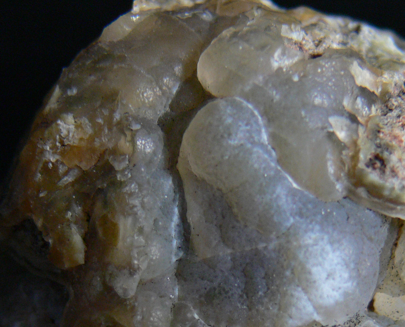

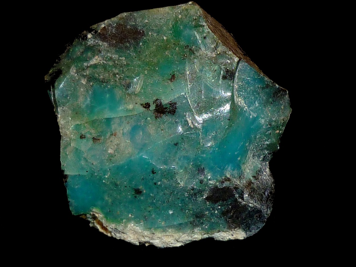

alain69 Posté(e) 20 janvier 2011 Signaler Posté(e) 20 janvier 2011 Bonsoir, Pour faire revivre le sujet : Opale de Biot. Taille : 3 x 3 cm @+ Alain Citer
