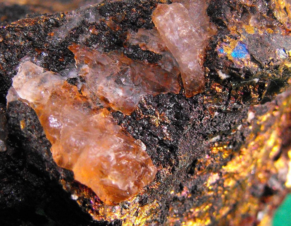

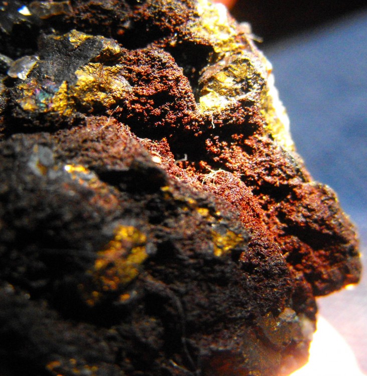

Bonjour a tous. J'ai cette pierre depuis 10 ans, je les trouvé dans les cevennes, elle mesure environ 8 cm et est trés friable. je ne sait pas ce que s'est. (on dirait de l'astrophyllite, avec dessus ???)
Salut Anthomix, :clin-oeil:
Beaucoup de choses apparemment… De la chalcopyrite, du quartz ou de la calcite ou de la fluo, et, semble-t-il d'autres minéraux, des sulfures sans doute…
Il faudrait distinguer des formes cristallines…
Tes couleurs sont-elles fidèles ?
Tailles de ce que tu nous montres ?
Une idée de la provenance, ou du contexte ?
Et pour finir, quelques tests ! Comment faire ? La réponse est là : http://www.geoforum.fr/index.php?showtopic=5028
À+
Merci a tous, j'été loing avec mon astrophyllite.
Je l'ai trouver au bord d'une falaise ds une carriere musée, il y a longtemp.
elle mesure 8 cm,pese environ 250 g.
Le quartz est translucide un peu transparent, est rayable au couteau, ne raye pas le verre. Il est vitreux, bon clivage. Cristaux hyidiomorphes, non soluble, legers, photoluminescent.

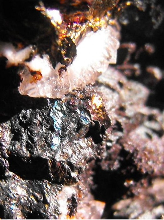

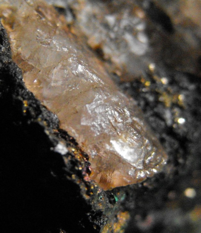

Papyfred, dsl mais en fait sur la premiere photo ce sont les vrai couleur. Mais j'ai nétoyer la pierre avec un pinceau humide d'ou les reflet brun orange des cistaux. (photo 1, 3, 4 lumiere du soleil; photo 2 lumiere de bureau)

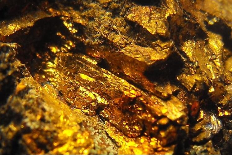

Par contre la "chalcopyrite" rayé au couteau et raye le verre, mais c'est en fait des tous petit bout de métal imbriquer les uns dans les autres, la roche est super fragile en fait j'en perd a chaque foi qu j'y touche ( poussiere argenté ou petit morceau solide), opaque métalique, clivage trés bon ,Cristaux hyidiomorphes. non soluble.

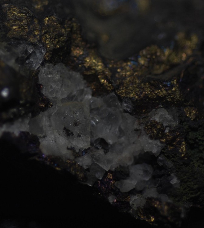

J'ai aussi sur la meme pierre d'autre trace de mineraux, non soluble est assez solide je dirai. (voir photo, grenat rouge) cela forme comme une géodes mais minuscule Agrégats cristallins oolithiques. Est ce que les minéraux peuvent se détruire entre eux?
Tu nous dis : " Le quartz est translucide un peu transparent, est rayable au couteau, ne raye pas le verre. Il est vitreux, bon clivage. Cristaux idiomorphes, non soluble, legers, photoluminescent. "
Cette description ne correspond pas à celle du quartz ! Pourrais-tu nous décrire ces cristaux qui, sur la deuxième photo de ton message n°2 évoquent assez ceux du quartz, en effet ?
Par ailleurs, ne te méprendrais-tu pas sur la signification du mot " idiomorphe " ? C'est le synonyme d'automorphe, ces deux termes définissent des minéraux se présentant sous leurs formes cristallines parfaites ou, à défaut, limités par des faces cristallines planes (cx subautomorphes)… À+

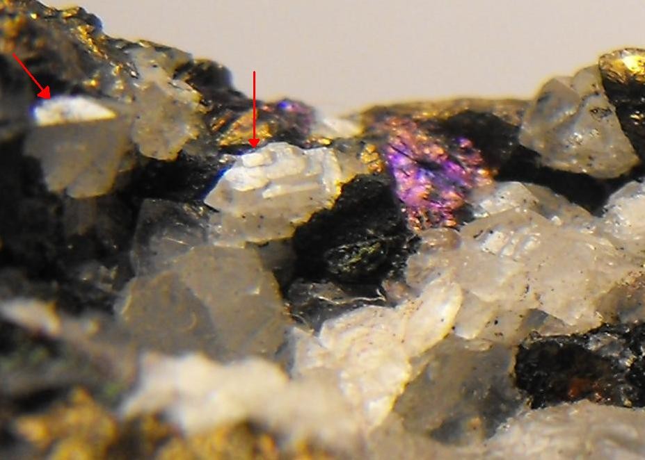

En fait j'ai essaye de rayé ma vitre et elle a pas bronché ma fenetre, aprés ce sont des termes nouveaux pour moi. C'est vrai que le clivage est plutot imparfait sur de "grande"surface (photo 1) mes meilleur sur d'autre face commesur cette photo). Pour la luminescence j'ai trouvé des infos sur le forum que je vais lire pour etre plus précis. Je n'ai pas testé les réaction a l'acide sur la "chose" :exclamation: ( je vais essayer de chercher, merci pour les lien). Selon la face, ce ne sont pas les meme morphologie de face. Sur ces photos on voit de petite pointe avec un asser bon clivage?
quartz et chalcopyrite mais de grâce essayez quelques tests et documentez vous notamment ici: et les messages suivants; faites un tout petit effort en lançant la recherche sur des mots comme identification !

la coloration rouge(comme sur la première photo) est peut-être due aux oxydes de fer. comme nous pouvons le constater sur pas mal d'échantillons.(cf guide des roches et minéraux de haute-loire excellent !!!). Le faciès des cristaux correspond (cf le sublime ouvrage de SEJALON sur l'exploitation des gisements diverses entre P......... et la vallée de la S.......) . En plus, le support est certainement un minerai de fer(barytine des gisements de fer de Cumberland(G.B.)).
