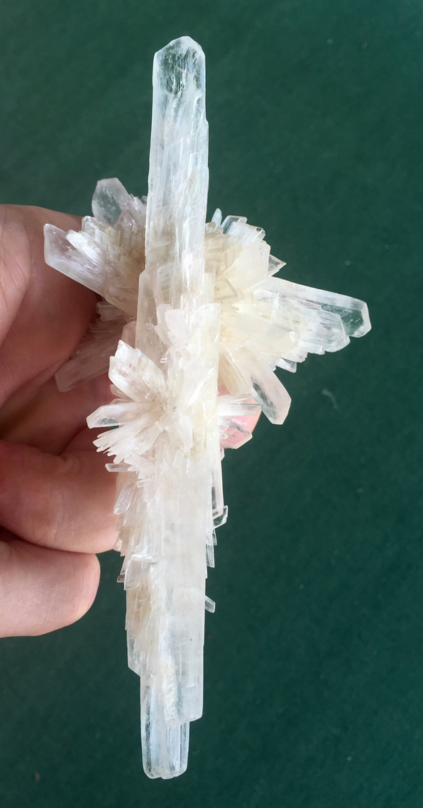

C'est minéral
C'est silicifié
Ca n'est pas attaqué par HCL
Ca raye le verre
Il n'y a pas de cristallisation identifiable , ressemblant a du gypse, que je connaisse
Hormis un vague pied d'alouette et encore ! :lire2:
Le seul gypse "naturel" est celui en bas de page qui vient d'Ecouen fragile friable soluble
Et on voit bien la ressemblance avec le silicifié a gauche au-dessus
Cristallisation multiple , peut être ?

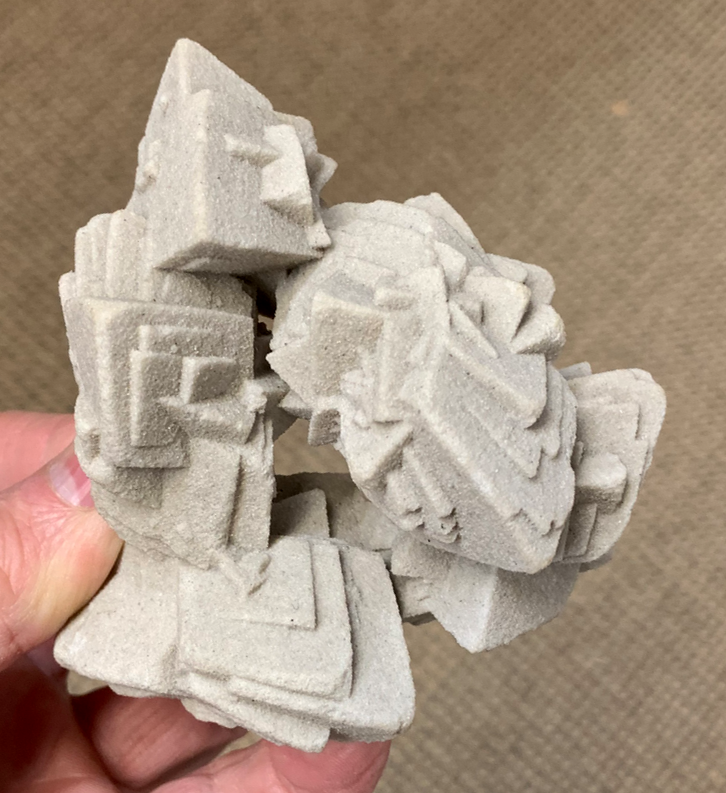

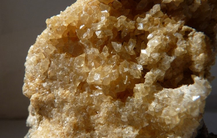

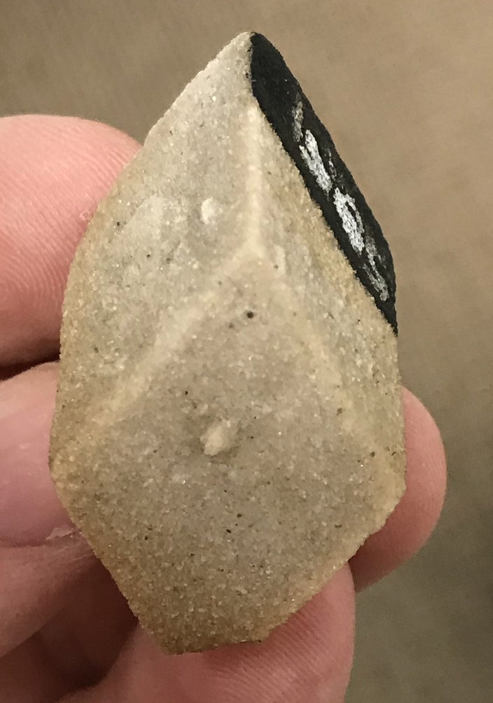

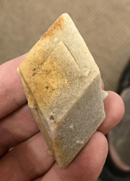

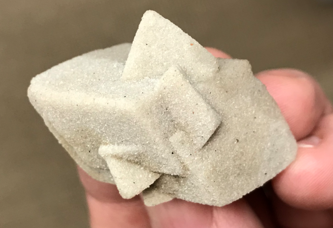

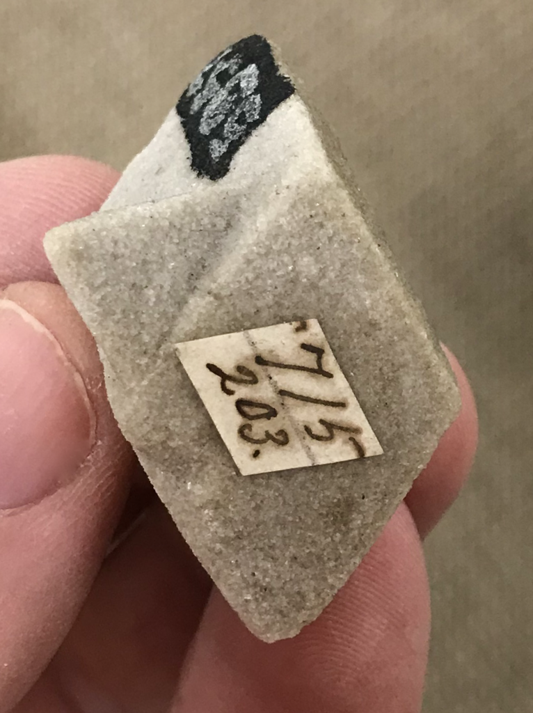

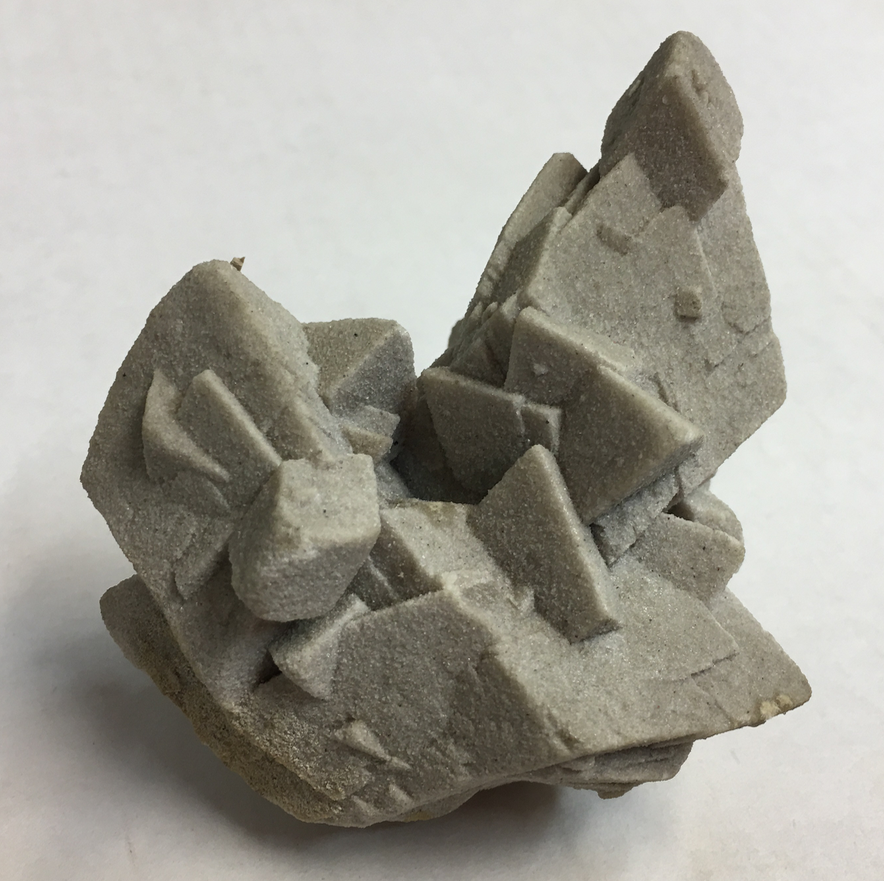

En marge des 'travaux parisiens', mais dans le bassin homonyme…
Calcite en rhomboèdres aigus sableux ici 'grès calcaire'. [100mm]
Bellecroix, Fontainebleau
Lacroix : "La partie supérieure des sables tongriens (stampiens) de Fontainebleau (sables d’Ormoy) renferment les curieux cristaux, qui se trouvent dans toutes les collections et que l’on désigne encore quelquefois sous le nom impropre de grès cristallisé de Fontainebleau, bien que Romé de L’Isle, dès 1774, ait montré leur véritable nature ; leur gisement a été étudié l’année suivante par de Lassonne. Ils ont été souvent décrits depuis et notamment par Delesse, Breithaupt et Anger".

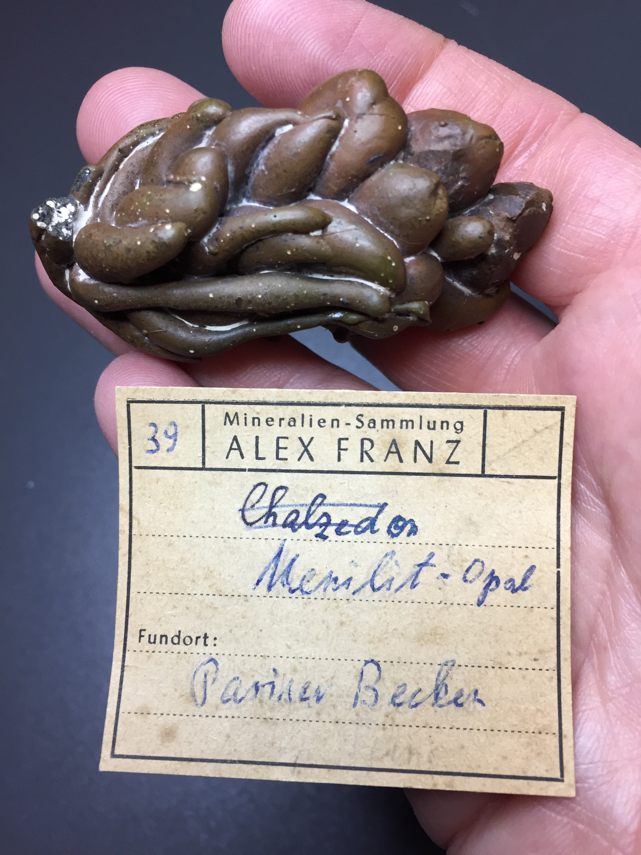

Curieuse opale ménilite
avec une jolie étiquette montrant la provenance du bassin parisien
venue rejoindre mon cabinet de curiosités
votre avis sur le sujet ? Cette menilite me semble suspecte par à celles que je connais du bassin parisien

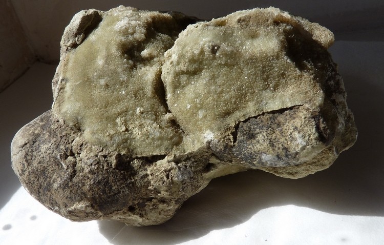

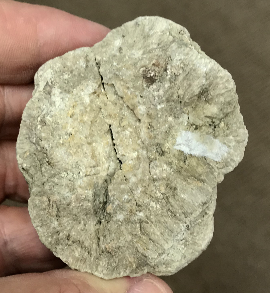

Célestine, nodule fibro-radié [ø60mm]
Ménilmontant
Lacroix :"Dans les glaises vertes de Paris (Belleville, Buttes-Chaumont, Bagnolet), Charenton, Montreuil, Villejuif, Bagneux, Châtillon, Arcueil, Clamart, Fontenay-aux-Roses, etc., la célestite forme soit des bancs minces, soit plus souvent des nodules, fréquemment ellipsoïdaux, qui atteignent plusieurs décimètres de diamètre et offrent l’aspect d’un grès "

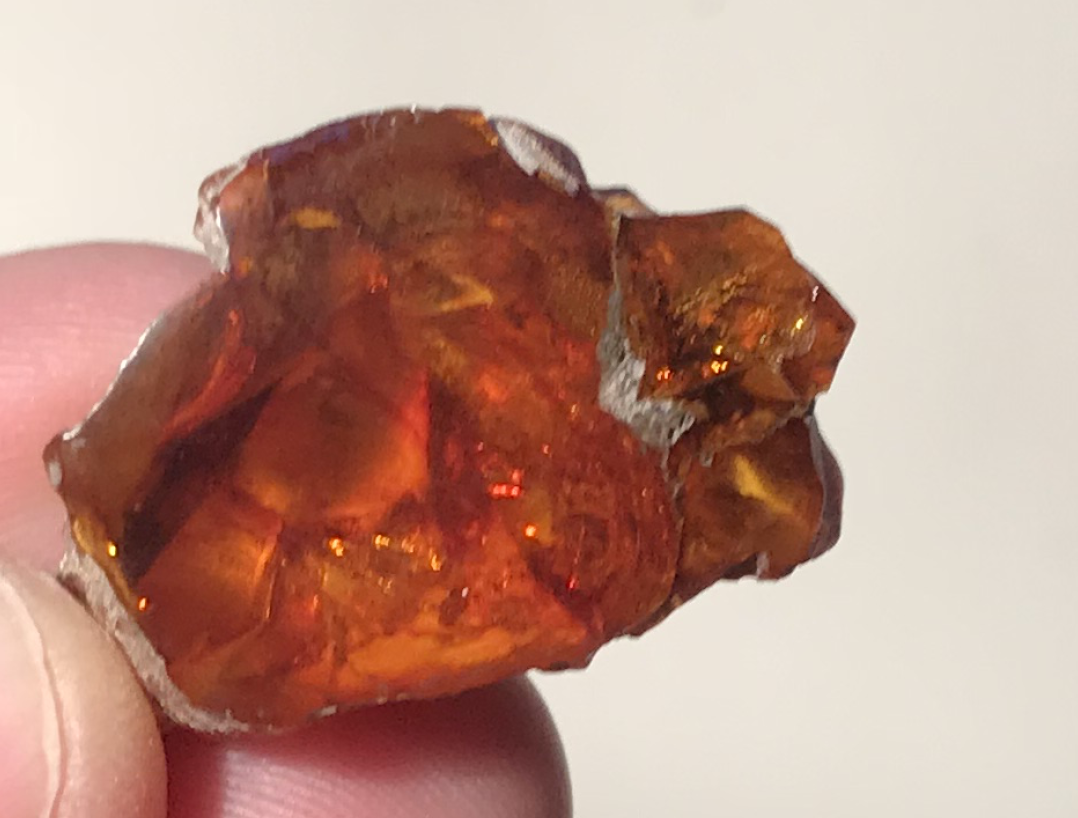

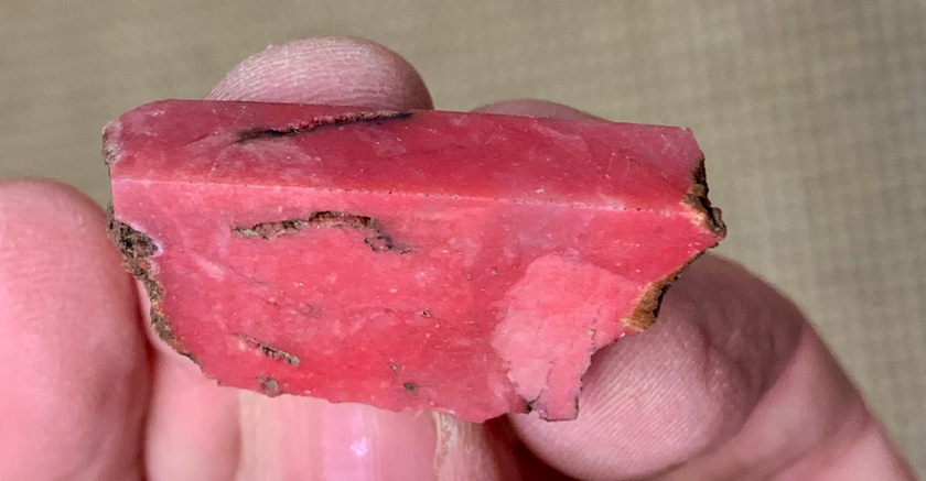

Très loin dans le bassin parisien :
Quincyte [40mm]
 Mehun-sur-Yèvre (Cher)
Chute de taille pour la joaillerie au XIXe siècle : "En tant que pierre fine, elle a alimenté au XIXe siècle, une micro industrie lapidaire de petits objets de bijouterie. La variété « fleur de pêcher » ou « rosopale » était alors la plus appréciée.    "
