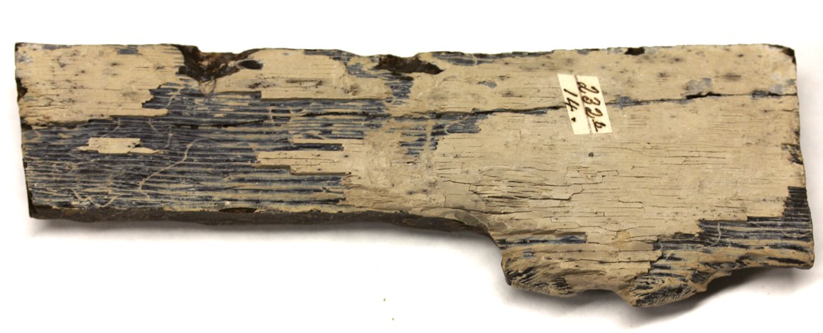

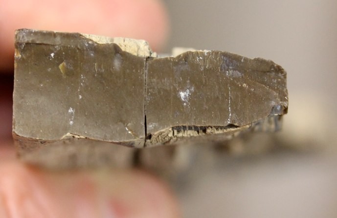

Enfin une acquisition en provenance d'une collection ancienne en provenance de l'académie des sciences naturelles de Philadelphie :
trois petits rognons de Ménilite, sans doute de Ménilmontant, l'étiquette ne mentionnant que "PARIS" comme provenance.

Opale ménilite sur un ripple-mark (?) de silex [150mm]
Ménilmontant, Paris
Spécimen du début du XIXe siècle de William Maclure [1763-1840], considéré comme le père de la géologie américaine. Il réside de nombreuses fois à Paris entre 1807 et 1813. Il rassemble une collection de travail.

ça a une drole de gueule pour un ripple mark ?? non ??
on dirait plus un bout de bois carbonisé ...
++++++1
++++++++++++1
Un ripple (fin comme celui-ci ?) vu en 3D n'a pas cet aspect ...comme on peut le voir sur la partie droite.
Concernant le post 32
Il s'agit d'empreintes de ripples marks
Les vrais eux sont partis dans la fabrication de plâtre
Pour avoir l'aspect exact il faudrait MOULER ces empreintes

PS/Tout a fait l'aspect d'un bout de bois silicifé avec pour le coté noir un début de décomposition ?
Y a t'il de visible aux extrémités les canaux de la sève
Je n'ose pas proposer un coup de scie (je plaisante)

Une grande chance pour que ça soit du bois fossile !!!
Sinon vraiment sympas tous ces échantillons !!!!
Magnifiques ces rides Caillouteux !
Jamais vu de telles figures publiées dans ce bassin, pour le Paléogène.
On comprend que c'est le toit de l'exploitation souterraine de gypse.

Il existe des nodules siliceux riches en matière organique avec un nom particulier, trou de mémoire ..: qui se souvient ? Ménilite doit être un synonyme !
C'était signalé à l'Yprésien et au Bartonien.
PHTANITE
voici ce que c'est peut-être ! Paléosols riches en silice et matière organique : peut on parler de silcrète ?
Certains silcrètes comportent de l'opale et peuvent passer latéralement à des calcrètes :
http://www.minersoc.org/pages/Archive-CM/Volume_29/29-2-273.pdf
Dans les deux cas (ménilite & phtanite) : on est dans la situation du paléosol de cette publication.
Il y a aussi plein de ref en archéo avec des phtanites d'origine Bartonienne (sans doute un équivalent du niveau de Fleurines).
La ménilite est un ancien nom donné aux opales beta, trés impures, mélangées de magnésite, trouvées en croutes sur les silex et jaspe du bassin parisien.

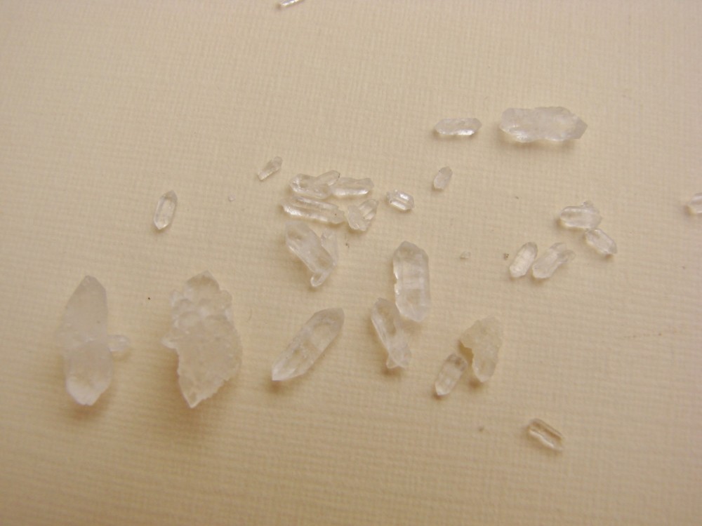

La silice s'est déposée sous forme de cirstaux de quartz authigène (post≠26), d'opale ménilite (de MenilMontant), de calcédoine "lutécine", de jaspe et de silex. Cette dernière roche a largement été etudiée dans le cadre de l'outillage lithique de l'homme préhistorique.

Les phtanites comportent aussi de l'opale et vu le descriptif sur ces échantillons, quelle serait la différence entre les deux faciès ?
