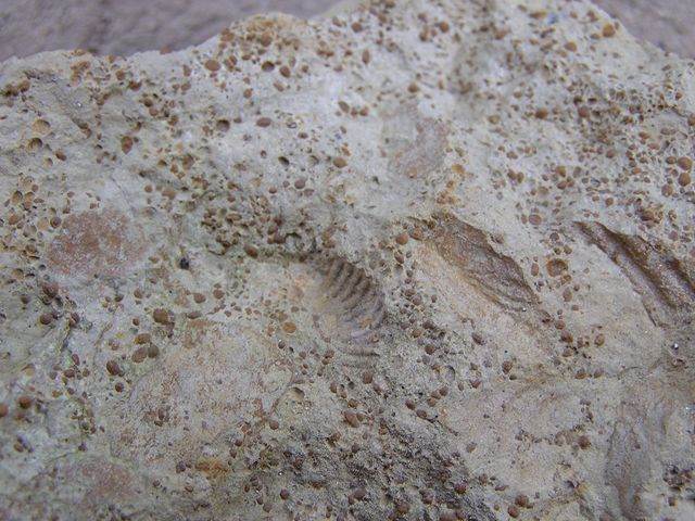

Bonjour et bonne fin de vacances, j' ai découvert une roche contenant pas mal de fossiles. J'aimerai savoir à quel type de gangue j'ai à faire. J'ai essayé burin, marteau, chaud froid; mais je casse toujours les fossiles. Comment puis-je faire une extraction sans les casser?
Ci-joint des photo pour identifier la roche.

il faudrait savoir la région de provenenance, cela donnerait une indication suplémentaire, et comme la roche est pétris de fossile , une photo de ces derniers serait un plus pour déterminer la zone .
a brule pourpoint calcaire oolithique du bajocien normand, mais si le marteau burin ne donne rien peut etre une autre roche, de fait attendons les infos.

Quand je vois la photo, cela me fait penser à du Callovien que je trouve chez moi.
Les fossiles ne sont pas complet, il y a une multitude de fragment .Comme le dégagement n'est pas possible le truc c'est de le scier et de le polir

Cette roche vient du Bugey dans l'Ain. Je l'ai trouvé non loin de l'abbaye de Sélignac. Il y a des rostres de bélémnites, des amonites (voir photo ) et d'autres "coquillages".

On dirait de l'argile très solide mais je ne suis sur de rien
env. 6cm de long pour l'amonite
C'est un calcaire oolithique (les oolithes = petits granules inférieur à 2 mm) constitué d'oxydes de fer, très commun en normandie entre autres, comme à Villers/Mer et dans la région de Caen.
Roche assez dure, il faut employer de petits burins, ou pour ma part j'utilise une gros clou que j'aiguise avec une meule pour le rendre plus pointu et un petit marteau pendant que le fossile est calé sur un chiffon (cela évite les ondes qui peuvent briser le spécimen).
Pour finir on peux utiliser un Dremel.
