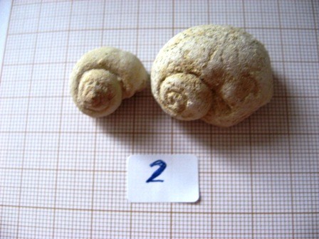

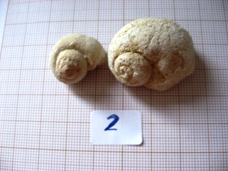

2 - gastéropode, France

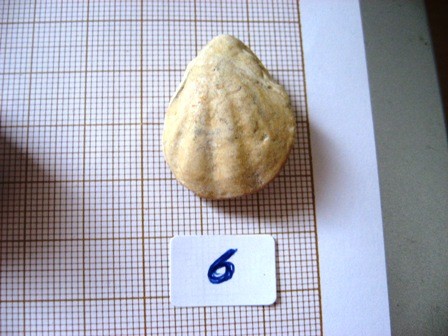

6 - bivalve, France

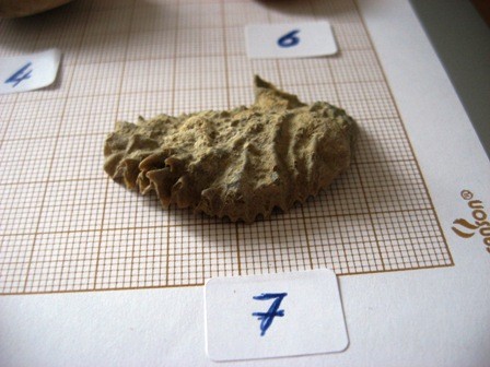

7 - lopha sp. ? France

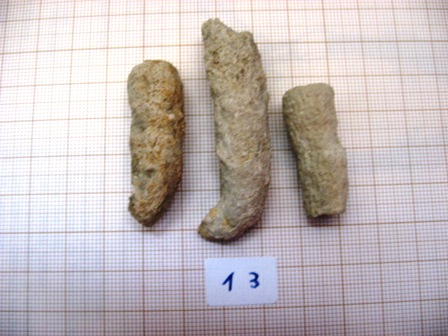

13 - éponge PORIFERA SP. ? France

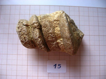

15 - coquillage 'moule interne), je ml'ai rammasé dans des vignes mais je ne me rapelle plus ou, France

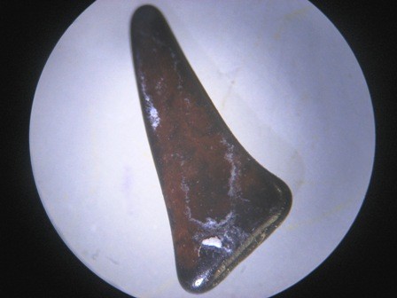

Trés fort est la personne qui pourait déterminer cette dent ....qui à tout de mème l'aspect d'une dent de requin !
oui mais le quel ?
elle à été tèllement roulée que c'est impossible de lui attribuer une appartenance .

2 – Natica sp., Jurassique, France

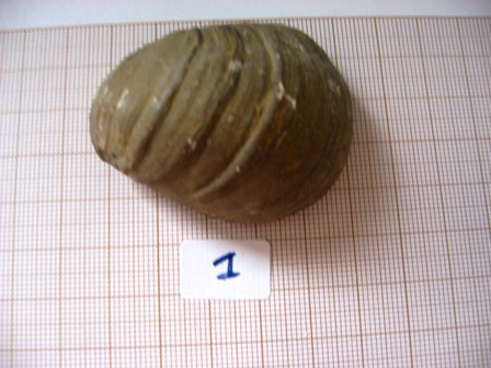

3 – Bivalve mais lequel ?

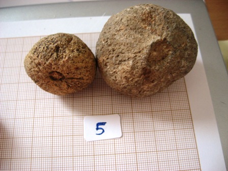

5 – Eponges Siphonia sp., Santonien, Touraine, France
6 – Bivalve ou Brachiopode ? Eventuellement Chlamys du Jurassique, France
7 – Rastellum gregareum, Oxfordien, Houlgate (Vaches-Noires), France

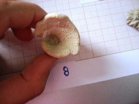

8 – éponge (peut-être Chenendopora sp.), Crétacé, France

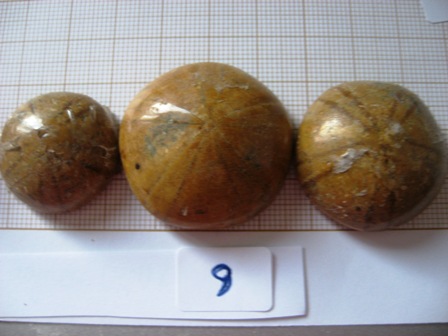

9 – Holectypus depressus, Jurassique supérieur, madagascar

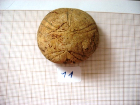

11 – Collyrites elliptica, Callovien, peut-être Nevers, France

13 - éponge PORIFERA SP. ? France (photo trop floue, difficile à dire)

15 – Cossmannea probablement tuberculata (Nérinée), Oxfordien, France
Pour la dent, si c'est du requin elle a voyagé… J'en ai rarement vu d'aussi usées ! Bref, de-facto indéterminable.
