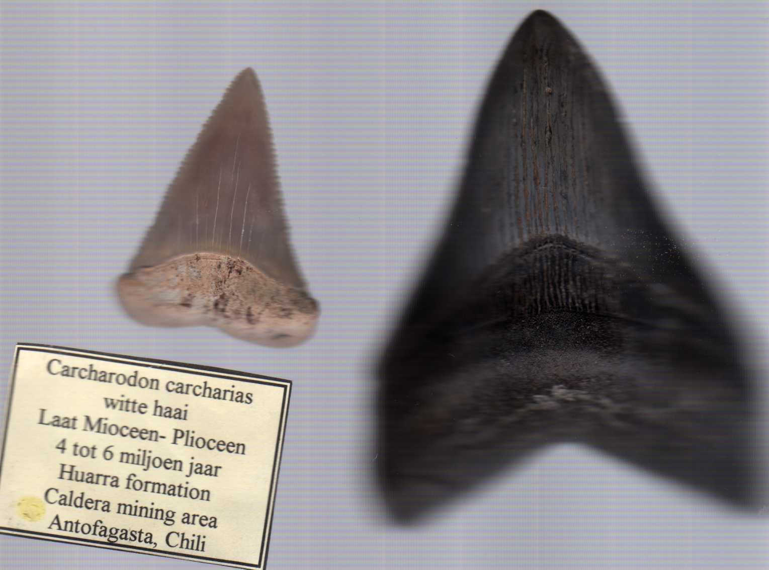

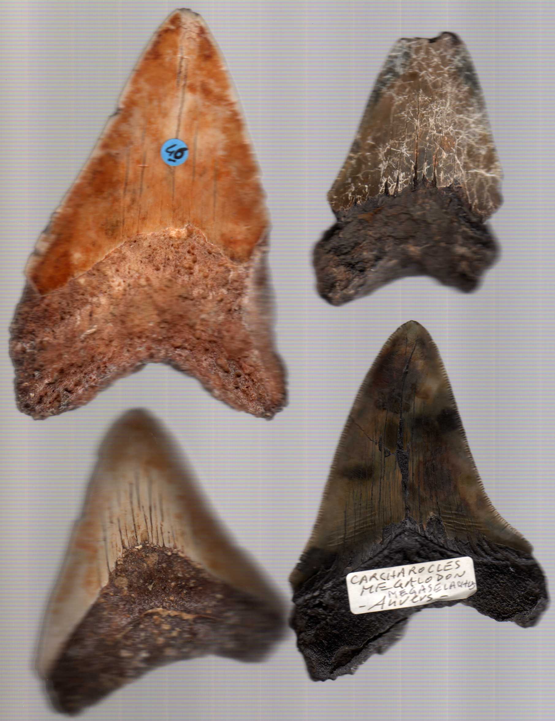

Ces deux photos correspondent à quoi ?Et les carcharoclès mégalodon d'Anvers Belgique ?
André,
Cette partie vernissée qui se localise entre la couronne et la racine s'appele la lunule dentaire. Cette zone peut servir de critère taxonomique à la volée, par exemple si on travaille sur des petits fragments.
Pour ta photo, à gauche c'est un Carcharodon carcharias et à gauche un Megaselachus megalodon. Ces deux lignées n'ont sans doute qu'un cousinage planté dans le Crétacé. Il n'y a pas de forme intermédiaire entre ces deux morphologies.
Les faunes d'Anvers contiennent les deux espèces. Mais j'ai observé de mes modestes échantillons c'est que C. carcharias était bien moins commun que M. megalodon, et semble plutôt localisé à des horizons Pliocènes in-situ. Alors que Megaselachus est présent un peu à tout les niveaux (où il coexiste avec Cosmopolitodus hastalis, la forme ancestrale de Carcharodon carcharias) dans le Miocène et le lowermost Pliocène.

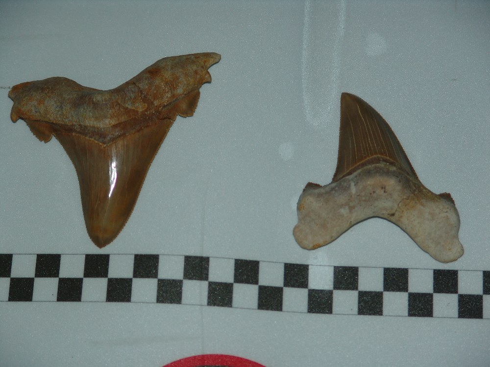

salut toutes et tous
je rentre d expedition et en passant parmis d autres merveilles j ais ces deux dents de megaselachus sokolovi du bartonien du maroc. j ais une question sur une de ces deux dents, quels sont ces deux "excroissances " sur les cotes de la racine comme des denticules mais c est bien de l os? et a quoi peuvent elle servir?sur la dent de gauche.
merci
jnoun
