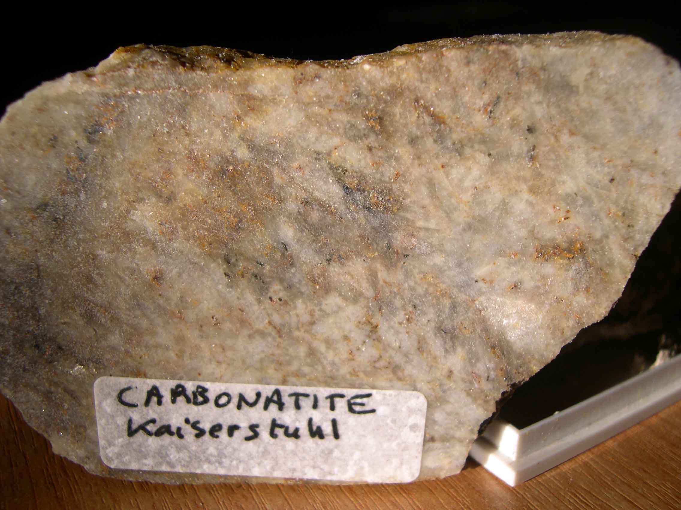

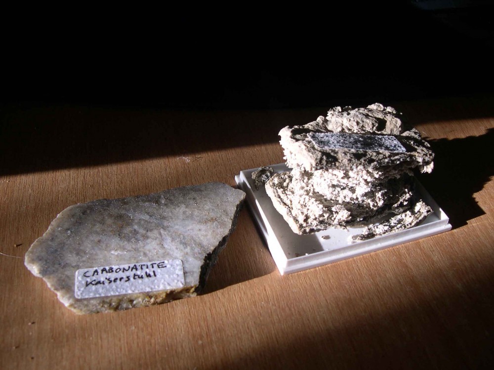

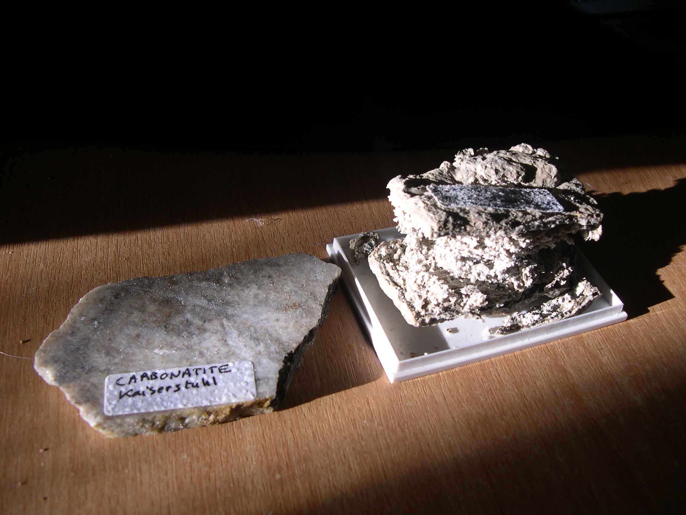

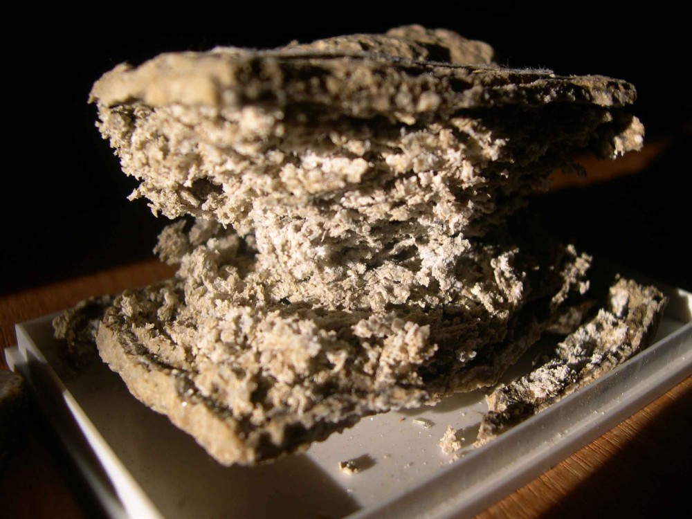

J'ai deux échantillons de carbonatite cette roche volcanique claire presque blanche. Pendant plusieurs années je n'ai eu aucun problème de conservation. Récemment je change de vitrine et place mes deux échantillons dans une pièce froide et humide et oh ! stupeur je ne reconnais pas l'un des deux échantillons. Celui de l'Oldoino lengai a considérablement "gonflé" il ressemble à une gaufrette dont le fourrage aurait moussé. Tandis que la plaque de carbonatite du Kaiserstuhl qui était posée dessous n'a pas changé.
Qui peut m'expliquer cette expansion spongieuse de la carbonatite ?

Comme dit précédemment, les carbonatites du Kaiserstuhl (sövites) sont formées essentiellement de calcite CaCO3 stable dans les conditions ambiantes.
Les carbonatites du Lengai (natrocarbonatites) sont formées de carbonates de sodium et potassium (nyerereite Na2Ca(CO3)2, gregoryite (Na2,K2,Ca)CO3) qui sont très hygroscopiques et réagissent très vite à l'air humide pour donner une poudre blanche.
Qu'est-ce qu'il y a dans la poudre blanche ? Surtout des carbonates hydratés : thermonatrite Na2CO3.H2O, nahcolite NaHCO3, pirssonite Na2Ca(CO3)2.2H2O, gaylussite Na2Ca(CO3)2.5H2O, shortite Na2Ca2(CO3)3, trona Na3H(CO3)2.2H2O et j'en passe...
Ces différents minéraux riches en eau occupent un volume plus important que leurs précurseurs anhydres, d'où le gonflement de la natrocarbonatite.
