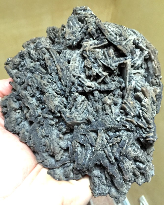

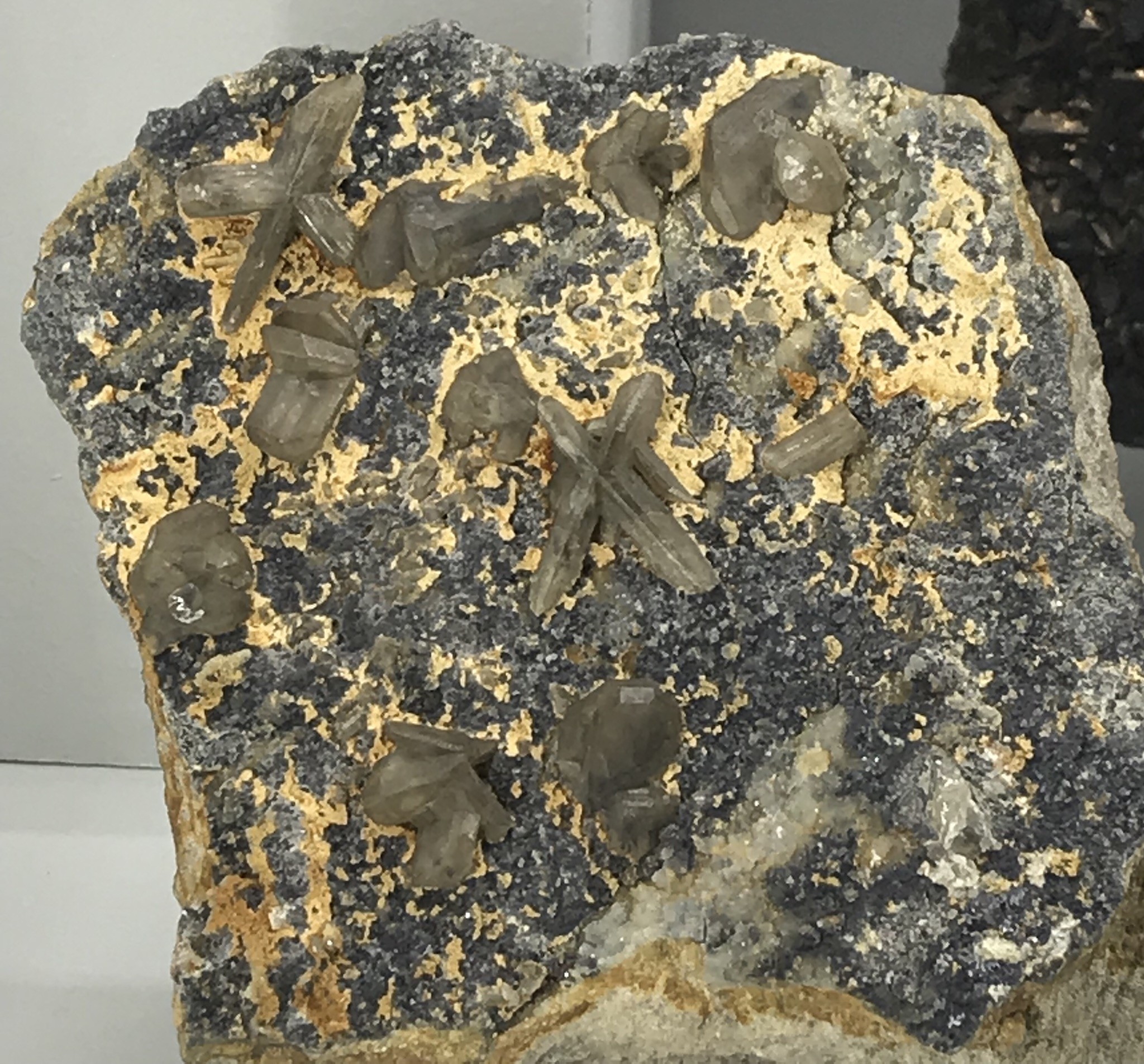

Pour continuer dans le domaine du barré et du haché :
Quartz barrés (après Anhydrite ?) montrant une périmorphose de Quartz et Blende. [150mm]
Roure
(Pour Cedrick, les barres sont ici organisées selon la disposition de l'ancien minéral ; le hacked quartz d'Herodsfoot correspond plutôt à une brèche en fond de filon)
post-2334-0-25523400-1426941164_thumb.jp

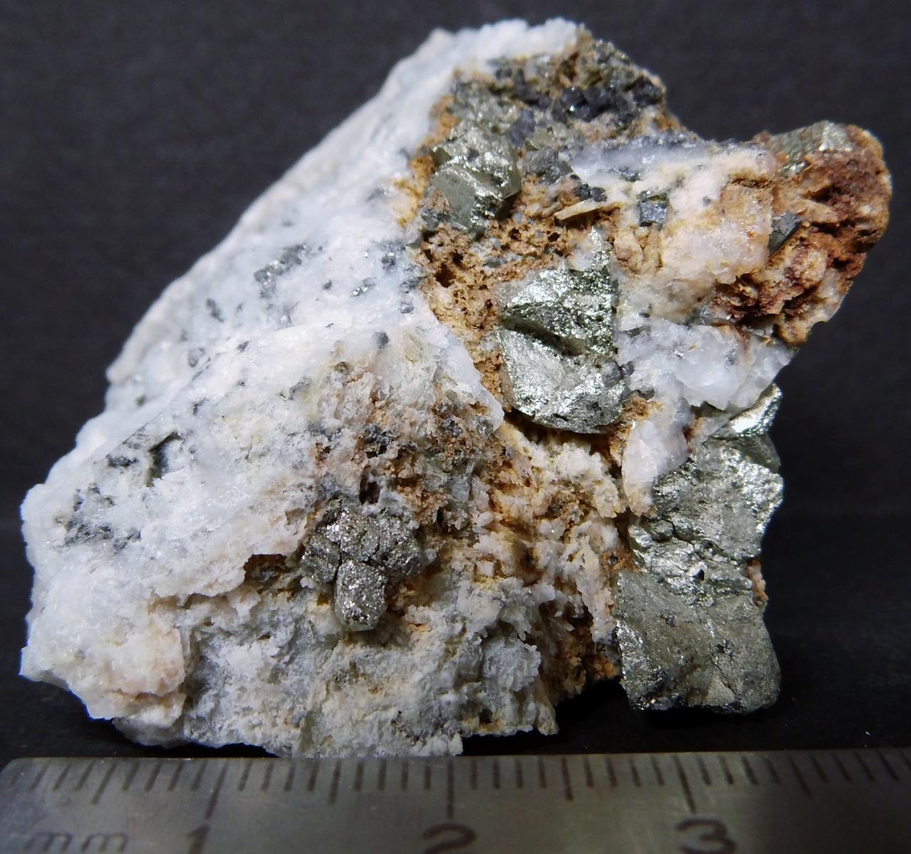

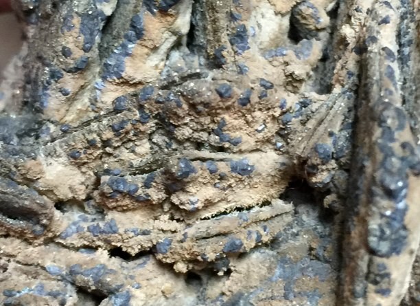

Pour continuer dans le domaine du barré :
Spécimen barré montrant la terminaisont lancéolée obtuse de l'ancien minéral. Il y a donc un vide tabulaire, une crôute de quartz plus ou moins calcédonieuse, de la pyrite fibreuse, un minéral brun indéterminé (carbonate fortement corrodé) et des octaèdres de Galène [individu 30mm]
Roure
Je n'ai pas vraiment vu de tels spécimens en dehors de Roure.
post-2334-0-19326900-1426941513_thumb.jp

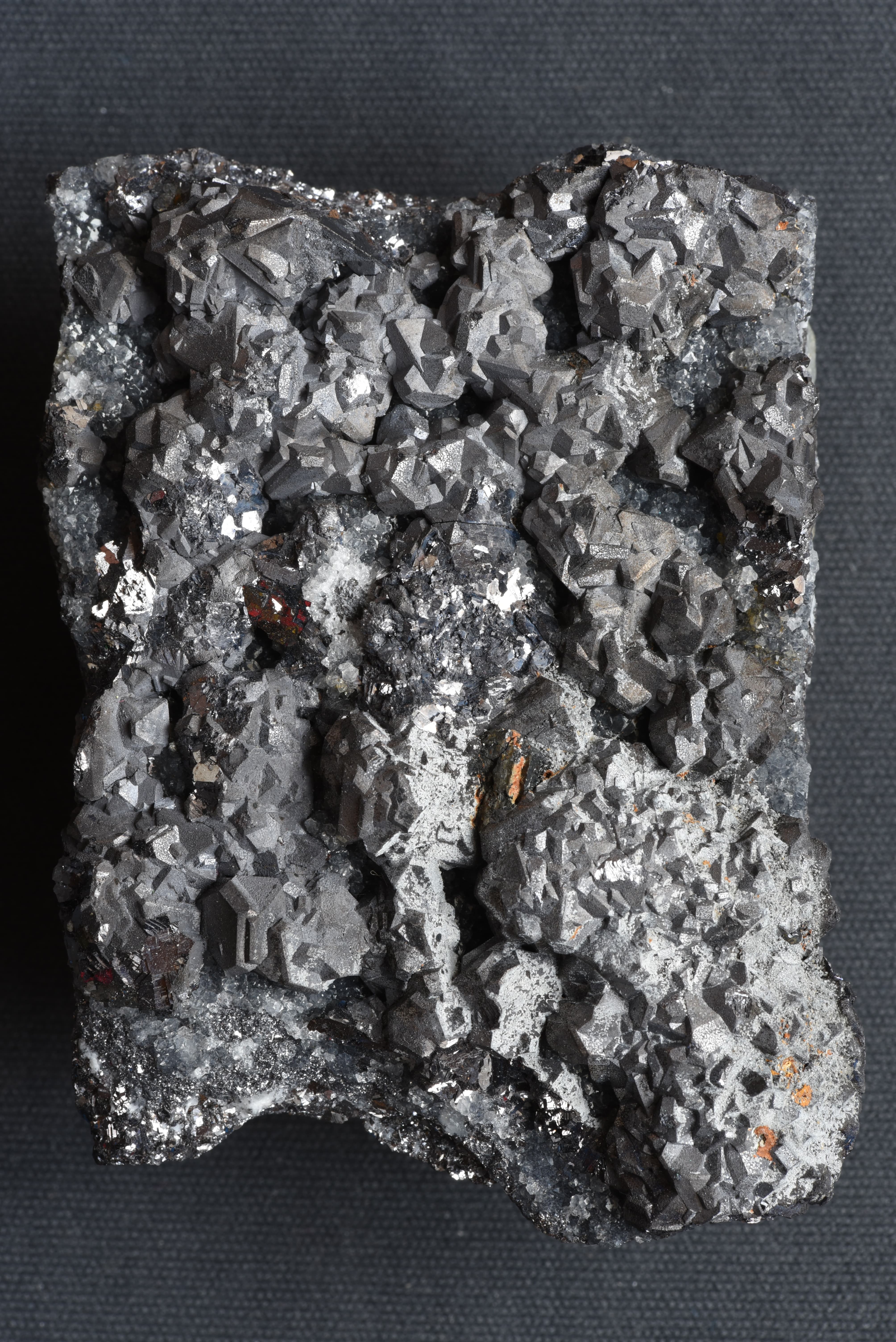

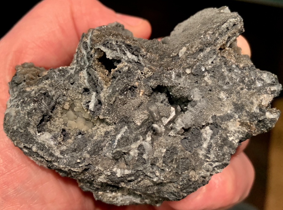

Salut.
Réveillons le post :).

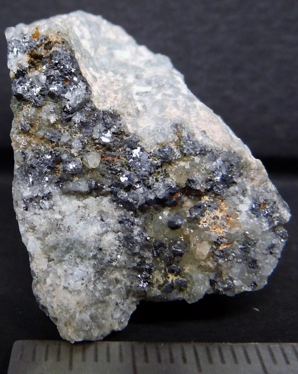

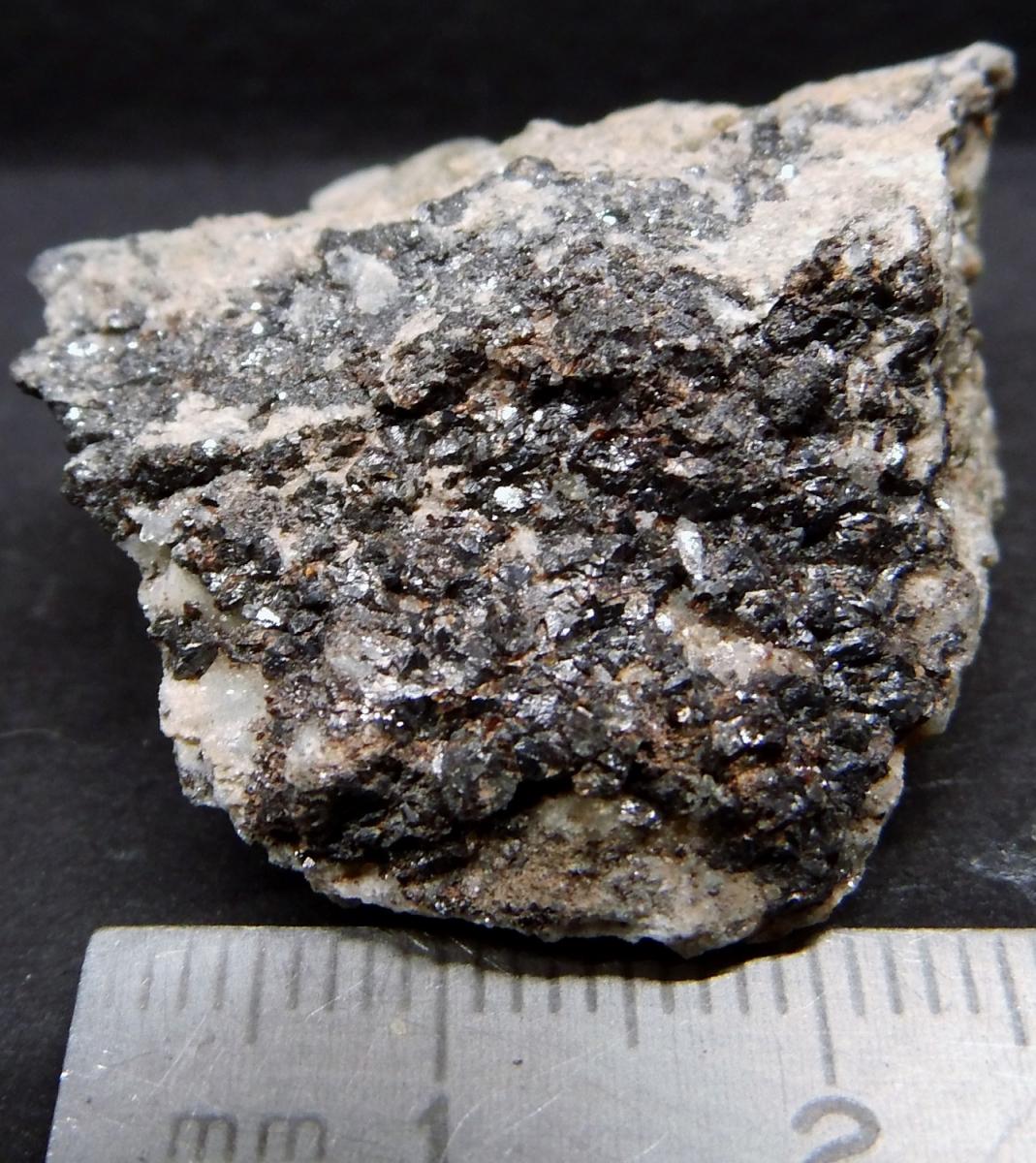

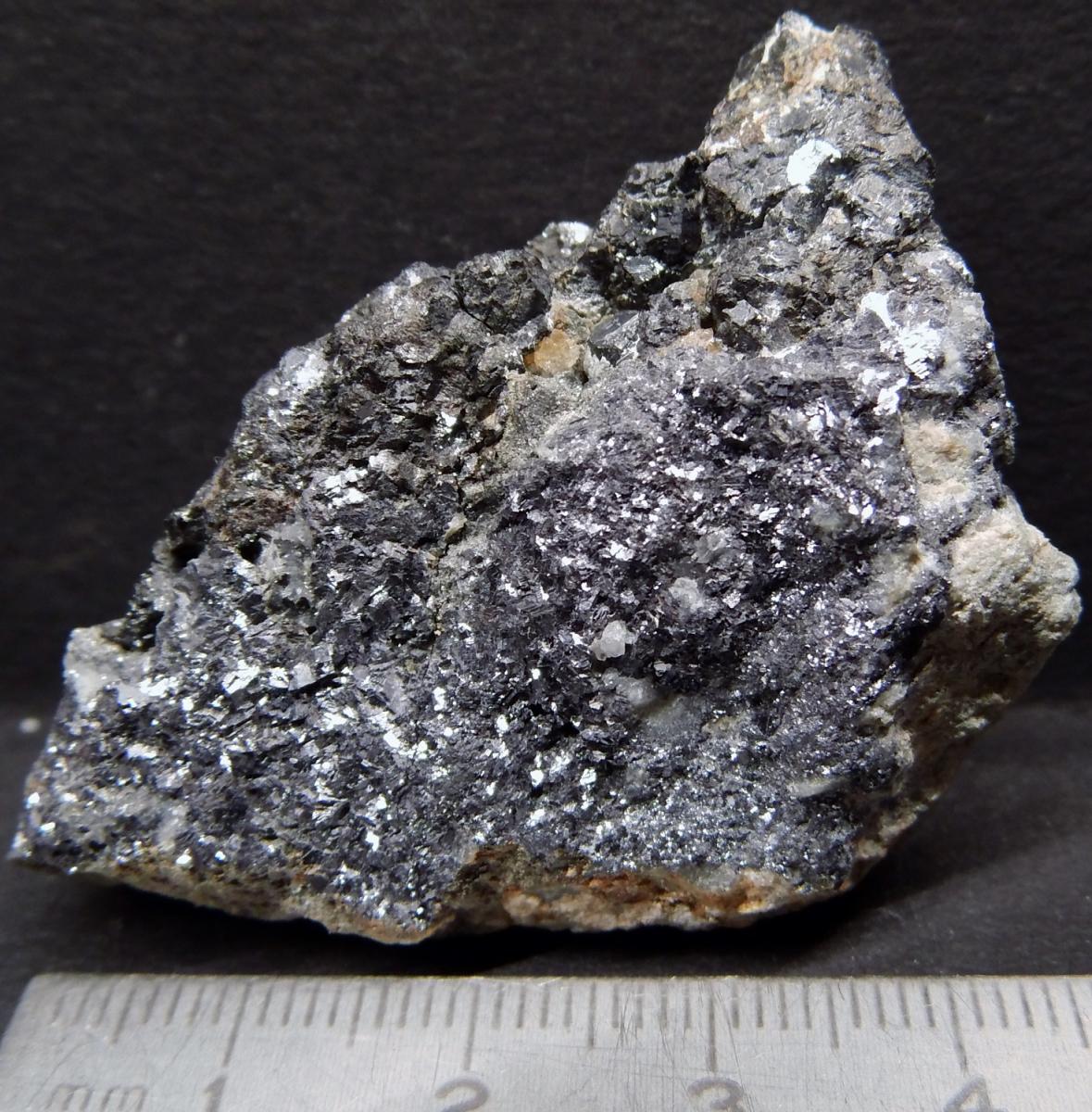

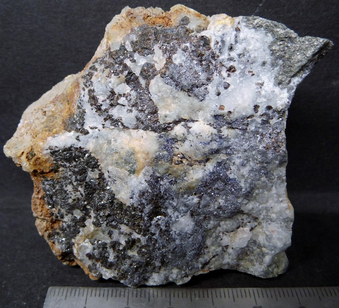

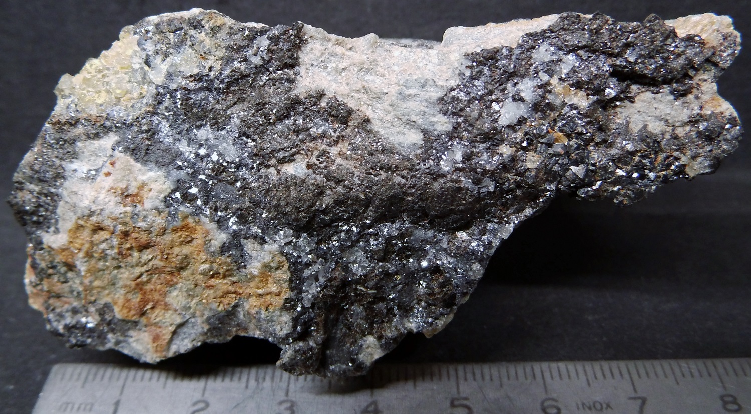

Galène, quartz, baryte, sidérite (?), blende (?), Pontgibaud : Pranal (10cm x 10cm) ? Avis bienvenus !

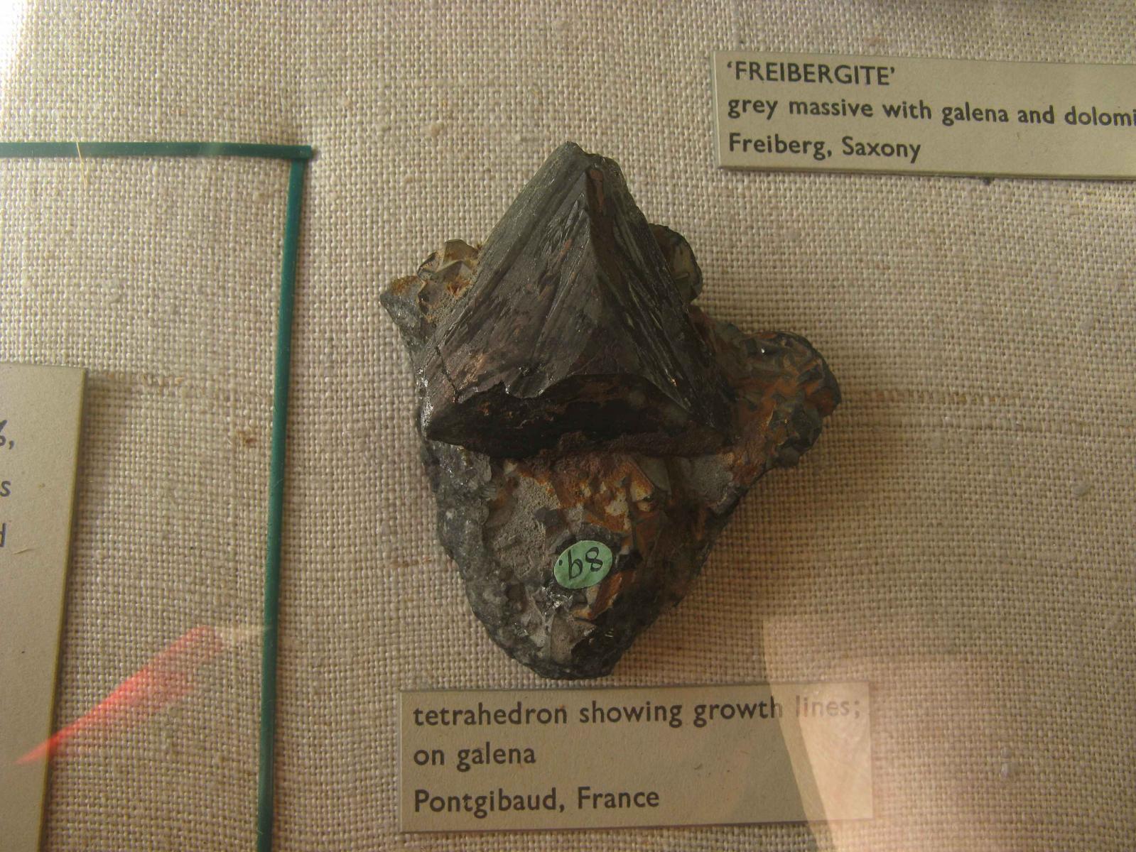

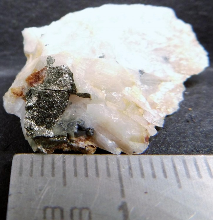

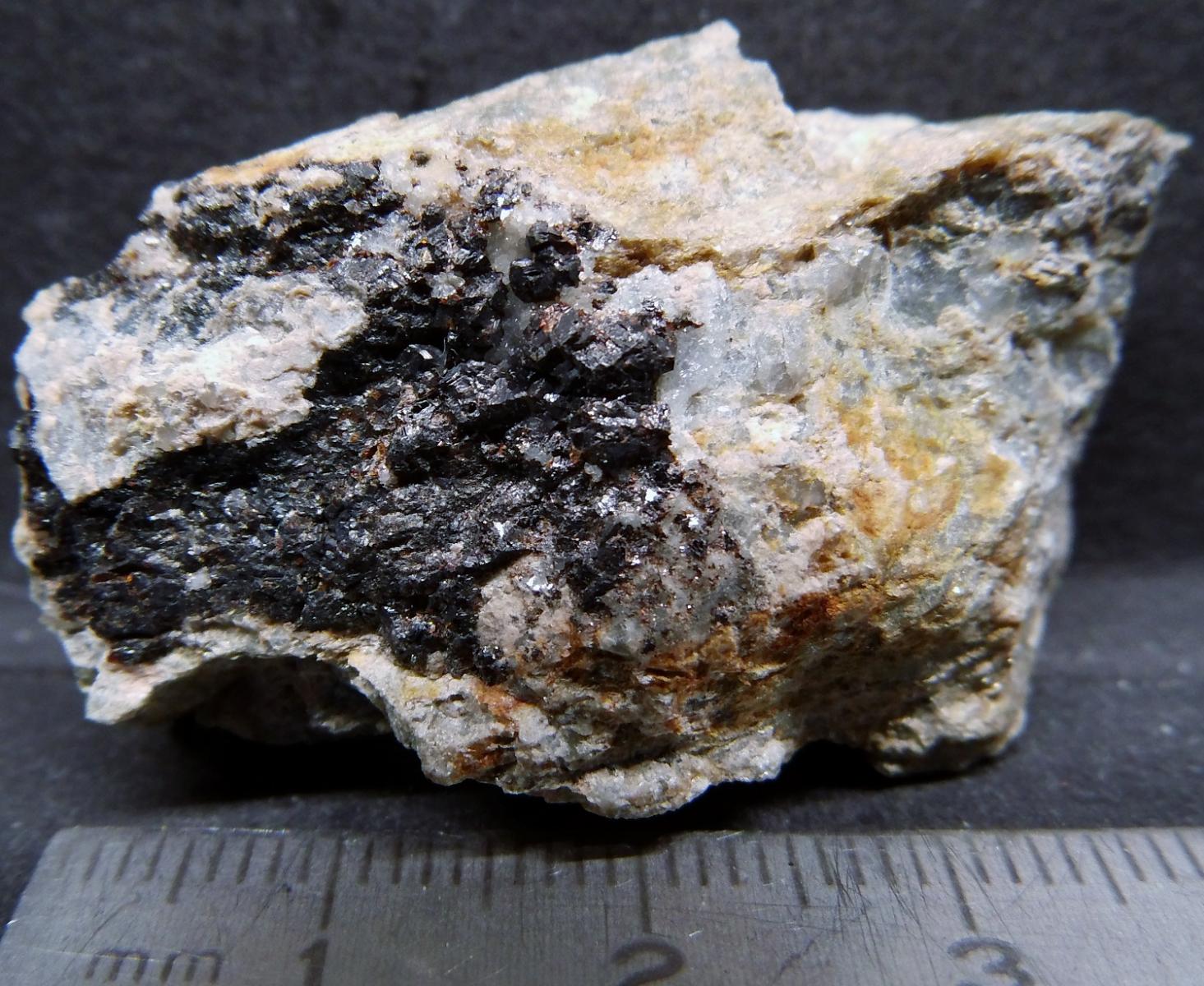

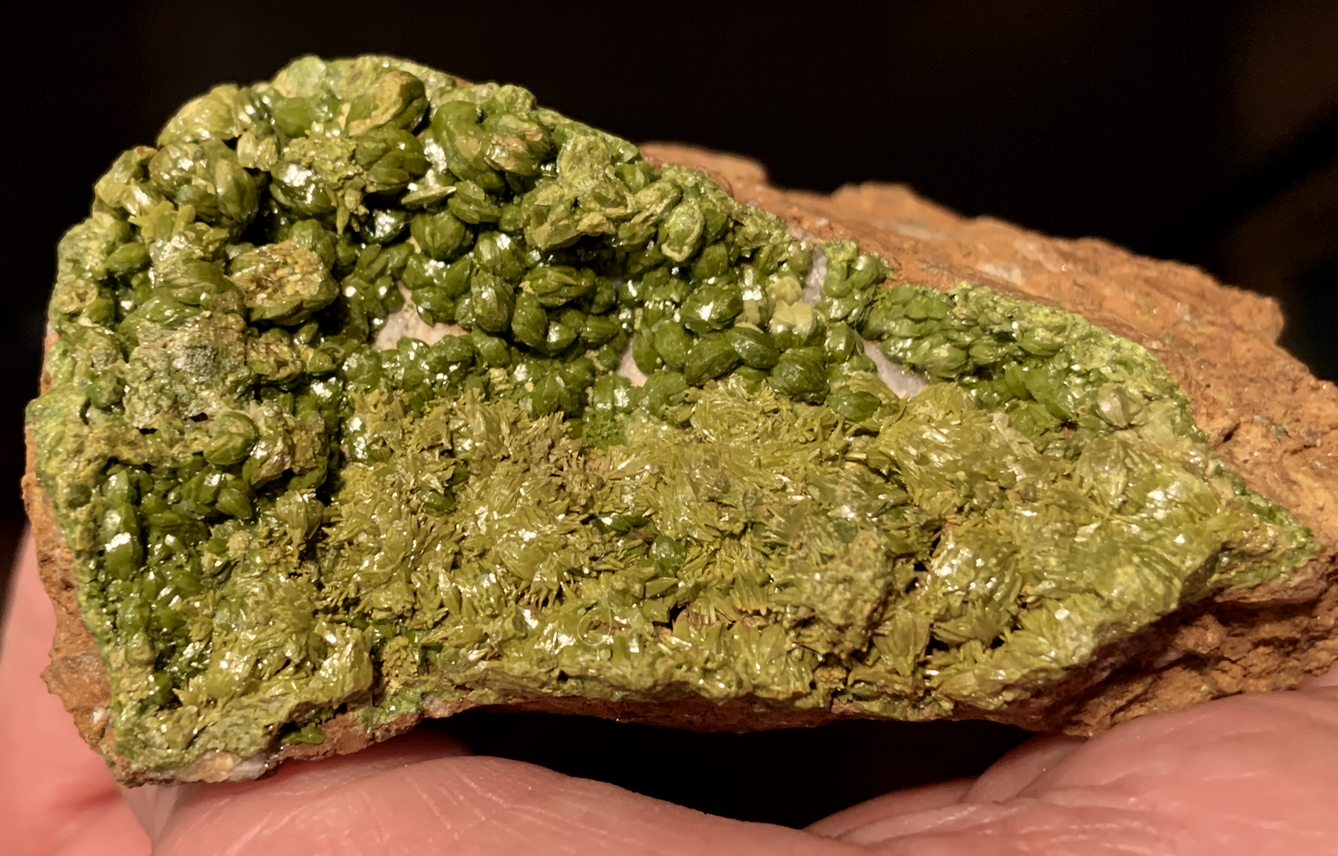

Et une galène avec petite tétraédrite (un peu « rouillée »), 7cm x 5cm.
Frédéric.
