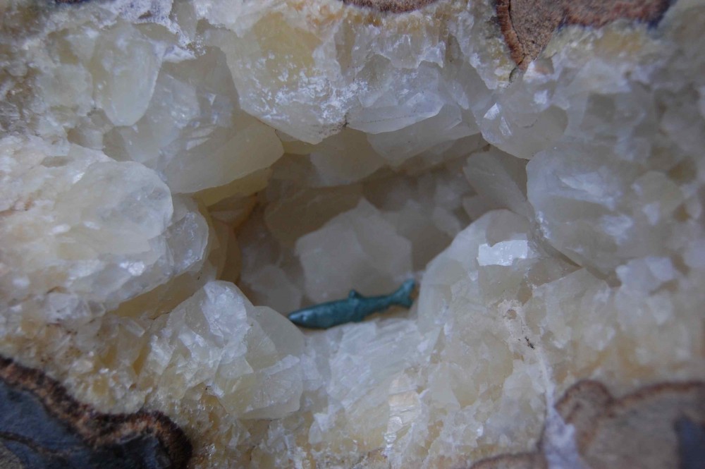

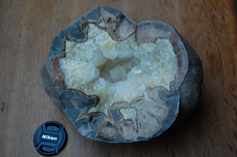

Pour ce que j'en vois, ça ressemble fortement à un nodule de type septaria, partiellement rempli se calcite !
Une vague idée de la taille et de la provenance ? À+
(Pour le processus de formation des septaria, voir Géowiki, si la page n'est pas ouverte, je l'ouvrirais un de ces jours… …)
J'ai trouvé tes explications (sur une page web datant d'il y a un an) concernant la formation des septarias. Pour la mienne, il n'y a pas de trace de matière organique au milieu. Quant à la gangue, elle n'est pas à proprement parler siliceuse, mais elle semble marneuse indurée : ne raye pas le verre, fait effervescence à l'acide et colle un peu à la langue (miam !).
Mais c'est tout à fait ça !
" il n'y a pas de trace de matière organique au milieu " la présence d'une relique organique (fossile) est tout a fait hasardeuse, et pas du tout obligatoire (ça arrive, ce n'est pas systématique !). " Quant à la gangue, elle n'est pas à proprement parler siliceuse, mais elle semble marneuse indurée " la gangue des septaria n'est pas siliceuse mais calcique, au moins pour ce type de septaria…
