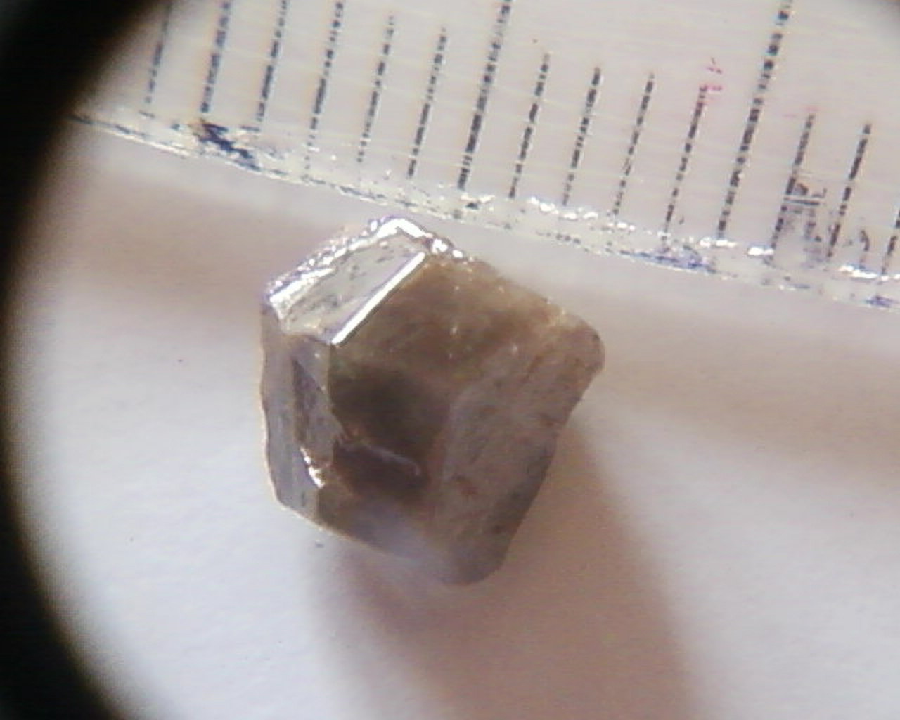

Dans mon coin, je n'ai jamais trouvé de zircon "vert" (tous rouges ou orange). Je pensais à une variété de grenat
ouvarovite mais il me semble que la couleur est plus vert-émeraude. Un petit avis ???post-5146-1230123197_thumb.jpg
Il faut que tu regardes attentivement les formes cristallines !
(Les grenats sont cubiques, la forme la plus fréquente est le " grenatoèdre "; les zircons sont quadratiques, avec, comme formes communes, le prisme et la dipyramide). La couleur, commune aux deux, ne permet pas de trancher…

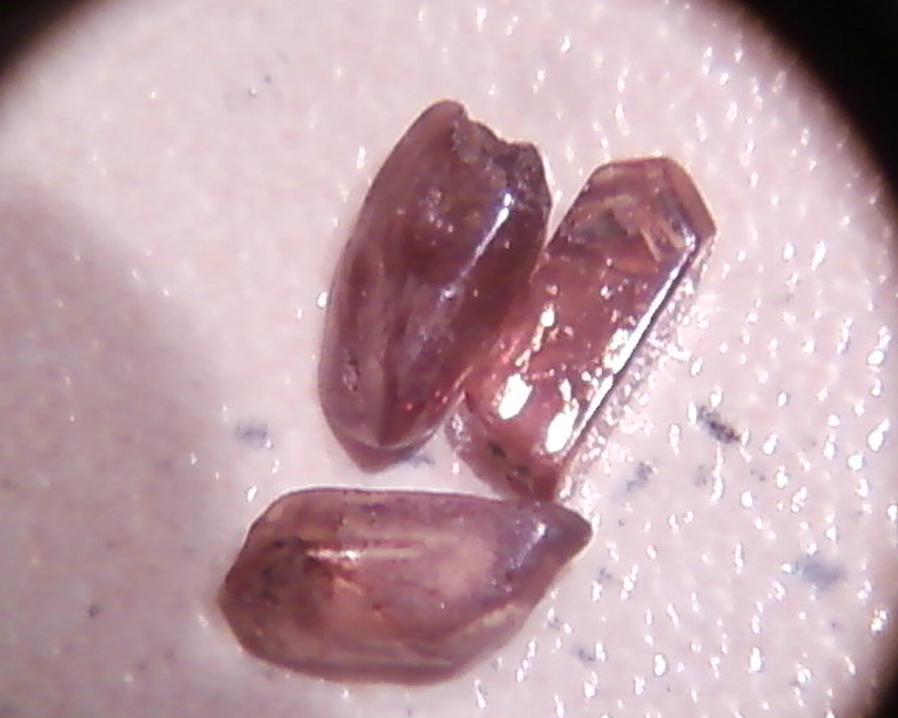

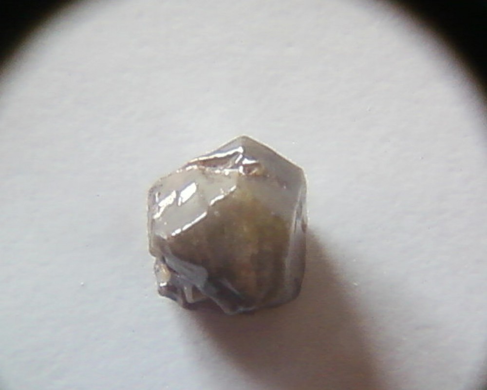

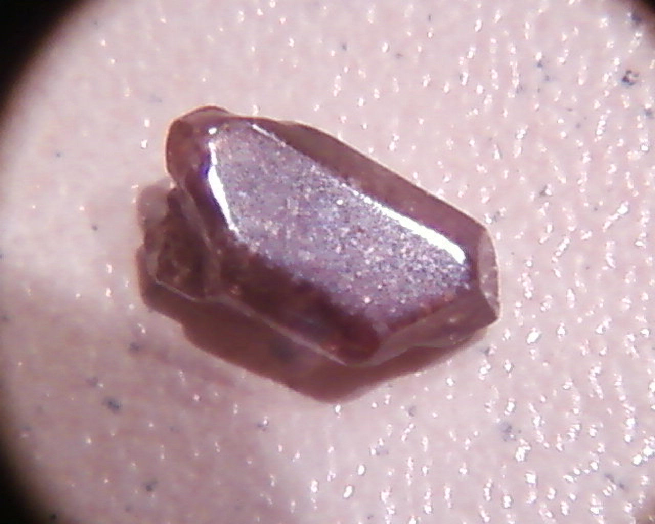

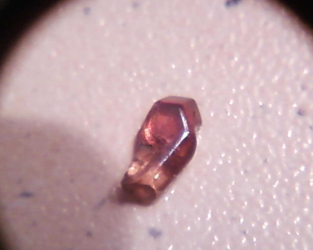

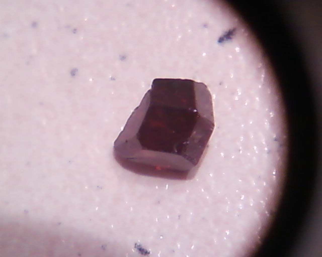

Le problème c'est de trouver une constante dans la cristallisation des zircons vellaves !!! voyez vous-même !!
Là, c'est très net : ce sont des zircons !
Et l'on voit bien les formes cristallines quadratiques ! (faces du prisme et de la dipyramide, visibles sur les 4 dernières photos).
Pourrais-tu, rephotographier ton minéral, après lui avoir fait subir 1/4 de tour vers la gauche, par rapport à sa position sur ta deuxième photo ? On devrait, à ce moment-là, discerner les faces du prisme quadratique et être assuré, de la sorte, qu'il s'agit bien d'un zircon… À+
