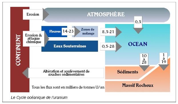

Augustin Posté(e) 20 janvier 2009 Signaler Posté(e) 20 janvier 2009 Salut, un début de réponse : L'Uranium de l'eau de mer : véritable ressource énergétique ou mythe ? Citer
lambda0 Posté(e) 20 janvier 2009 Auteur Signaler Posté(e) 20 janvier 2009 Merci pour ce document. Effectivement, ça résume assez bien le cycle de l'uranium. (pour les arguments économiques, l'article date un peu, le prix de l'uranium minier a beaucoup augmenté depuis...) Pour le passage par l'atmosphère, je suppose qu'il s'agit des vents de sable et poussières (quand même 500 tonnes d'uranium par an qui passent dans l'atmosphère !) A+ Citer
