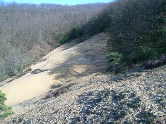

Ben, en fait tu habites dans ce qui est une des plus grandes régions pour la minéralogie française, mais pas automatiquement le top pour le micromount. Moi j'essaierais les déblais de la vieille mine des Anglais (le déblais du haut qui n'a pas de végétation), les déblais de la mine de la Forge à Leyvaux, la mine de Montroc dans la vallée de la Diège (très difficile d'accès), peut être Fournial pour les argents rouges, le petit déblais à proximité de l'entrée du travers banc de Marsanges sur Langeac, il y des échantillon du filon du Communal Rougier dedans. Tous les alluvions du coin et les enclaves de socles des volcans.

Bonsoir nino!
La mine des Anglais dont parle serge ne se situe pas trop loin de chez toi. Elle appartient au district minier de Massiac (mais dans le département de la haute-loire). Il te faut prendre la direction de Massiac via St-Beauzire et Vernière. Après ce dernier village la route descend vers la vallée du daü (dahut,...les célèbres mines). Se garer au bord de la route à proximité du ruisseau. De là remonter vers le sud (le "suc de l'église" en amont), le chemin rive droite. La pente s'adoucit après une belle montée, il faut alors suivre un chemin non entretenu qui descend sur la droite, les déblais bien visible apparaissent alors (compter 700 m environ à partir de la voiture). Par contre pour ce qui est récoltable je ne peut rien dire.
C'est aussi l'occasion de visiter les nombreux vestiges des mines alentours. En particulier en suivant le chemin toujours rive droite mais en aval de la route 100m env. avant la pont. Des déblais intéressant sont à prospecter en remontant les bois à partir du dernier lacet de la route. Ces infos sont faciles à visualiser à partir de géoportail.
Déblais de la mine des anglais

La mine des Anglais se trouve au dessus de Massiac dans la zone de la célèbre mine de la Dahut, à droite de la route (à gauche, c'est tout le secteur de la Dahut). C'est un des deux gros filons à semseyite argentifère recherchée par les anciens (gallo romain sur)
