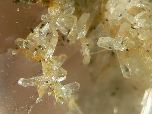

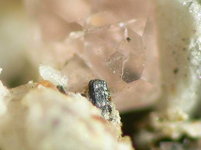

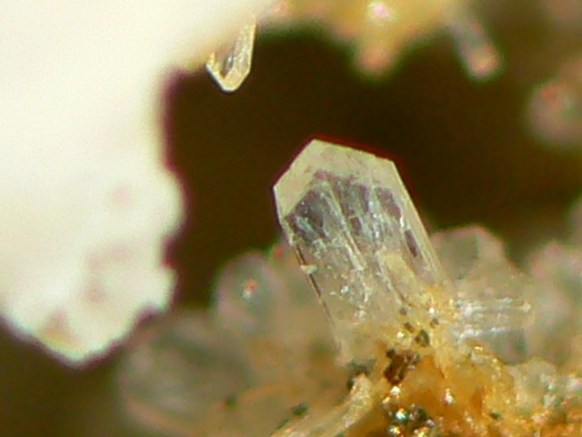

Voici des petits minéraux repérés auprès de fluorines roses du Mt Blanc, de l'ordre de quelques millimètres (d'ou des photos moyennes, désolé), j'ai des idées mais pas de certitudes...Help, Papyfred et autres érudits de la minéralogie, pouvez vous nous donner votre avis?

Pour l'épidote, il me semble ici qu'il y a quelques reflets orangés....a moins que ce soit une déformation due à l'appareil photo?
A noter qu'il y a aussi beaucoup de petits cristaux oranges qui semblent être de la titanite.

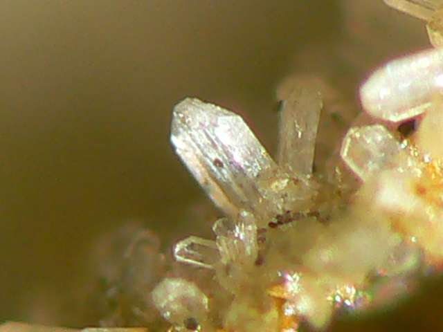

peut être albite pour les transparents
pas d'épidote pour le noir, c'est un minéral constituant le granite, enfin de petits cristaux sont inclus dans la gangue lessivée...je n'ai jamais pu l'identifier
Alors disons une amphibole de type hornblende dégagée de la roche lors de l'ouverture de la fente (granodiorite ou syénite par exemple) ; la présence de titanite (?) renforce ton idée.

Le minéral transparent, me paraît orthorhombique et me fait penser à une zéolite…
Pour l'autre minéral, soit une amphibole, soit un minéral de TR…

C'est un pièce du secteur aiguille verte et effectivement en regardant diverse photos sur le net, plusieurs zéolites pourraient correspondre. La cohabitation avec une amphibole sur le même cailloux peut être possible?
Merci pour toutes les réponses.

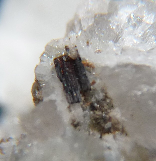

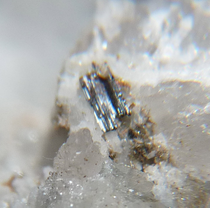

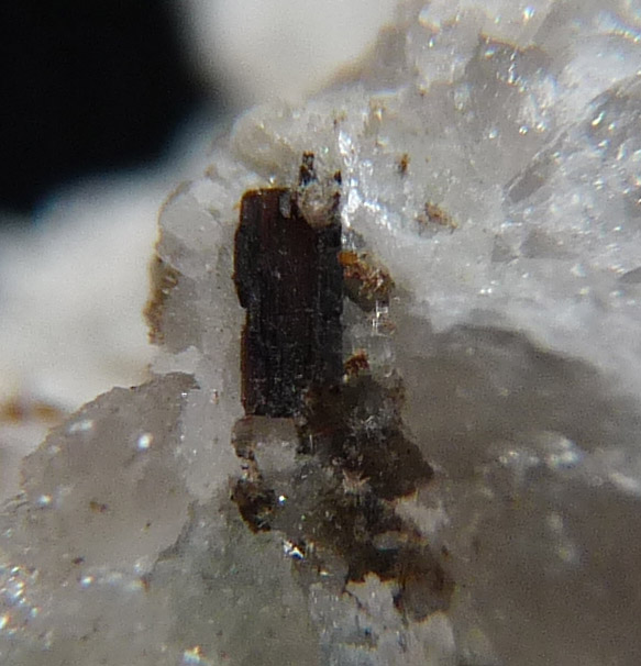

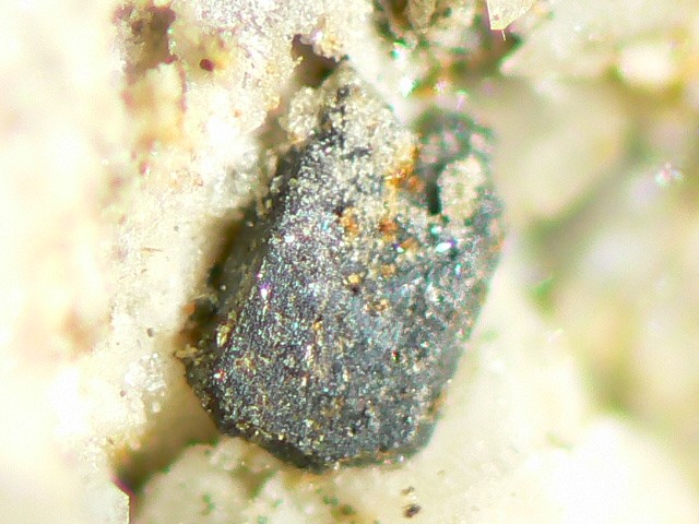

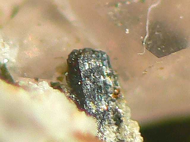

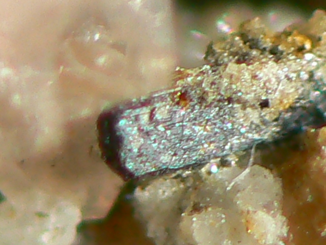

voila pour le minéral "noir", présent en cristaux isolé de max 2 mm dans des micro fractures de granite lessivé (dans mon cas), ces cristaux reste très rare sur les échantillons
il m'est arrivé de penser a la brookite
je ne peux pas faire mieux en photo
l'aspect n'est pas tout a fait le même que les cristaux de quartzeus, car le cristal est moins épais mais il pourrait très bien l'être aussi, on peut observer les rainures dans le sens de la longueur qui me font penser qu'il s'agit du même minéral
après quelques recherches, je suis du même avis qu'Entre2roches... le noir devrait être de la Hornblende de par ses rainures et sa forme rappelant parfois l'epidote
D'où provient cet échantillon et quelle est la ou les paragenèses ? Cela m'évoque par la couleur brun rouge (translucide ?) de l'allanite ou bien de l'aeschynite, dans ton cas à toi.
c'est un échantillon du glacier d'Argentière, four à quart fumé - petites calcite - reste d'ankérite
mais les petits cristaux brunâtres sont dans le granite fraichement cassé sur les épontes, ils ne sont pas sur le quartz
inclus dans la gangue de 2 mm a 1 cm de profondeur
c'est difficile à dire je vois des tablettes et des prismes (plus rares)
mais je ne vois jamais de biseaux sur les cristaux....
cela ressemble fort à certaines images sur mindat
aeschynite 1
allanite1
allanite2
merci pour ton avis Entre2roches, du coup je ne suis plus sur pour quartzeus
quartzeus quelle était ton idée de base pour le minéral noir à identifier ?
Bonour Orléan,
Je pensais au départ à de la tourmaline noire (schorl), mais j'avoue que mes compétences dans les petits minéraux sont relativement limitées...
Autant je pense vraiment à une zéolite pour les petits cristaux transparents, autant pour les noirs...une bonne bino serait vraiment un plus!!!
