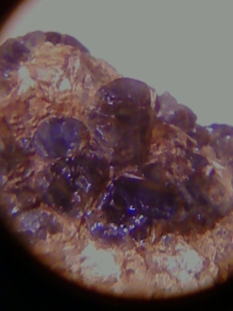

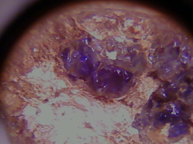

Cristaux bleus-sombres dans guangue. Vraiment dense. Je peux supposer spinelle car le coin(environs du PUY EN VELAY) en recèle. Mais vu la forme, j'étais parti pour de l'Hauyne. Une petite idée ????post-5146-1229192110_thumb.jpg post-5146-1229192125_thumb.jpg
Tu peux pas avoir mieux en photo ?
Peux-tu donner une indication du contexte géologique ou géographique ?
Sinon, l'Haüne se trouve dans des laves grises à gris clair comme minéral primaire, donc disséminée en cristaux automorphes. Hors du secteur de Rochefort Montagne dans les Monts Dores, je n'en connais pas trop ailleurs dans le massif central. Le plus souvent, on voit des "patchs" plus ou moins arrondis dans la roche sans faces bien visibles. S'il y en a par chez toi, ce serait plutot sur le Mezenc, Meygal.
Le plus souvent le spinelle fait des octaèdres, de couleur variée, tu en as parfois en batée, en particulier sur le Sioulot (il est le plus souvent noir). Lui tu le trouveras plus facilement dans des enclaves des laves. Je crois qu'il y en a sur le secteur du Coupet
Bonne chance, tiens moi au courant,
Serge

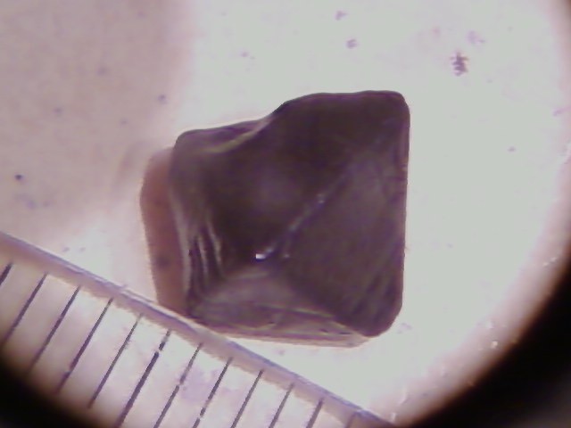

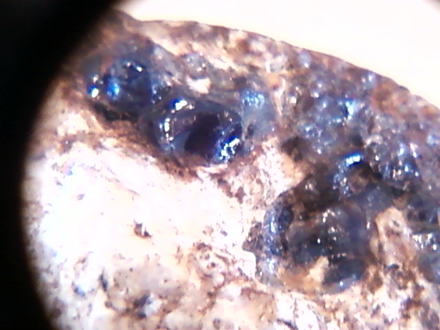

Salut à tous, salut à toi TRENEN23,
La roche(environ 6cm par 6cm) qui renferme ces cristaux provient d'un petit volcan autour du PUY. Elle m'a tout l'air d'être une espèce de calcaire métamorphisé. Les cristaux sont assez érodés. L'un d'eux a quand même gardé sa structure rhomboïdale. La couleur des cristaux va du blanc, vert,
au bleu intense. La roche est trés dense . Les autres minéraux associés dans cette petite zone sont le saphir, le zircon, et sont également trés émoussés.
Je pensais au spinelle de part la quantité( gris, noir) que l'on peut trouver également en beaux cristaux octaédriques, mais qui éxistent aussi MASSIFS.
Bien sur TRENEN, la phonolite des environs du Meygal et Mezenc contient de l'Haüyne, je suggérais cette idée aprés que vieil ami minéralogiste ait eu
ma découverte en main. Mais je sais que les experts du forum vont taper dans le mille !!!post-5146-1229233426_thumb.jpgpost-5146-1229233512_thumb.jpg
Bonjour (et bonjour trenen23, je t'ai reconnu ;o) signé : un cartographe...)
Si c'est une espèce de calcaire métamorphisé, ça peut être un silicate calcique. Comment cette roche a t'elle été trouvée : est-ce une enclave en place dans une coulée/projection volcanique ?

Désolé, mais je pense que le "marin" du 23 m'a éclairé en parlant de corindons...pourtant le faciés ne correspond pas à ce type de minéral. Il faut se rendre pourtant à l'évidence, l'acier est rayer comme du beurre avec le cristal!!!! Au moins une trentaine de cristaux en matrice, je n'ai jamais vu ça!!
Et toi, quelle était ton plan ???
Ca m'irait bien, mais il faut reconnaître que l'échantillon serait dans tous les cas remarquable. Est-ce que la gangue pourrait être du feldspath (raye l'acier, pas d'effervescence à l'acide, cassure en escalier).

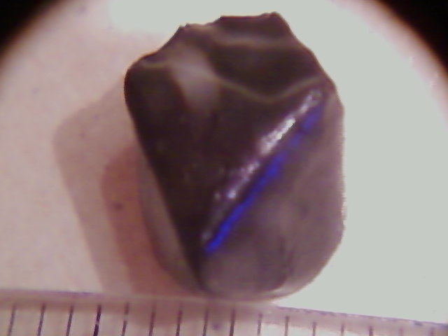

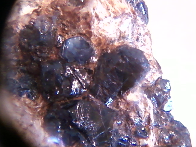

La cordiérite je la connais, on la rencontre un peu plus loin, en individus épars post-5146-1229520925_thumb.jpgvoici d'autres photos...post-5146-1229520868_thumb.jpgpost-5146-1229520883_thumb.jpg
  • 3 semaines après...
Cordiérite, je pense... elle est très fréquente dans les volcans des environs du Puy, et elle peut prendre une couleur d'un beau bleu-violet (comme à la Denise). Sinon si c'est du saphir tu tient l'ECHANTILLON de rêve... Facile à vérifier avec la dureté, normalement...
