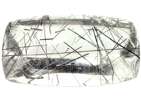

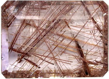

Il s'agit en effet de tourmaline, dans le même style on peut également trouver des aiguilles de rutiles généralement plus fines et plus nombreuses. Parfois ces dernières peuvent être dorées.
Il s'agit la d'inclusions trés appréciées des amateurs de gemmes.

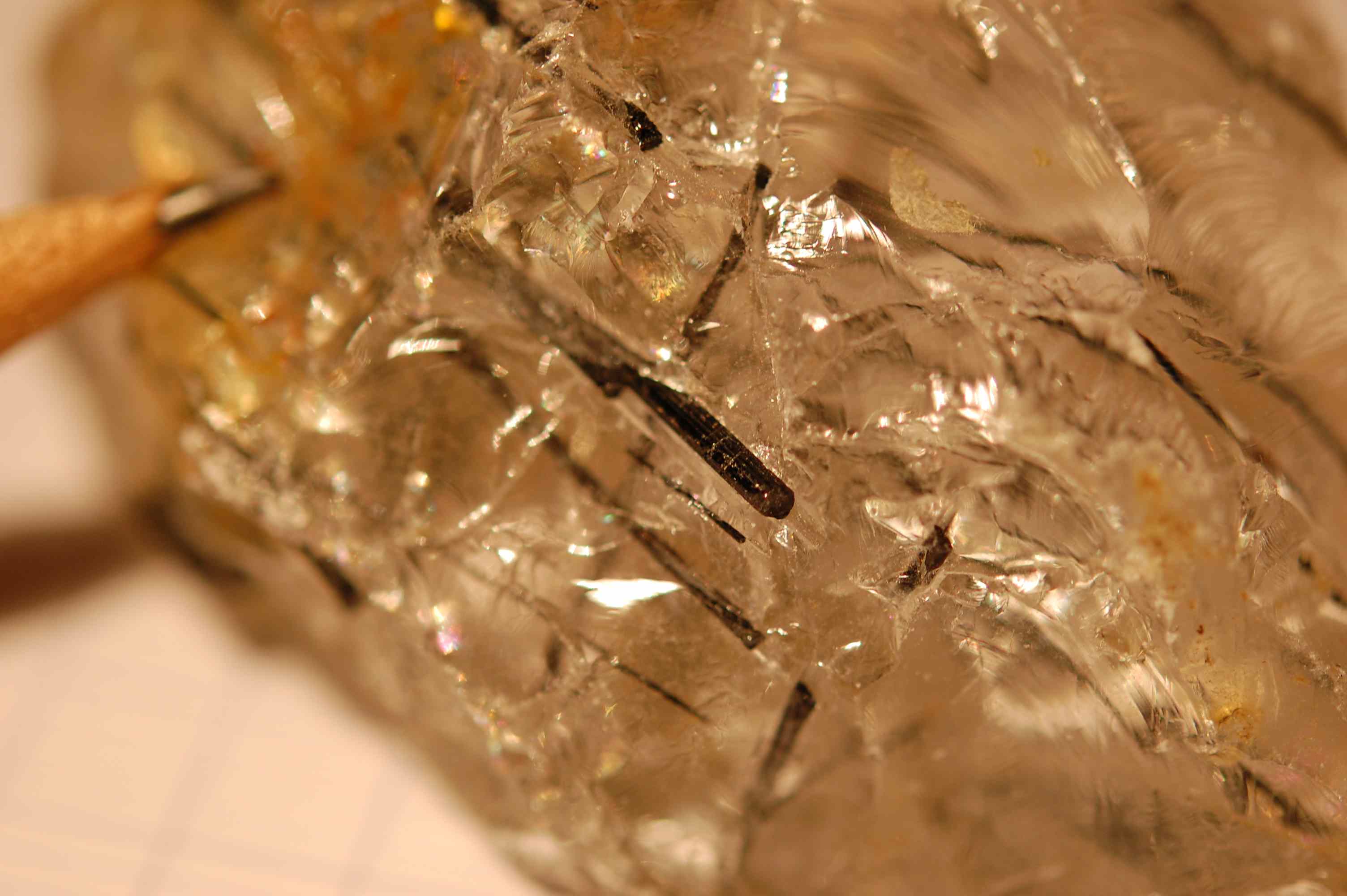

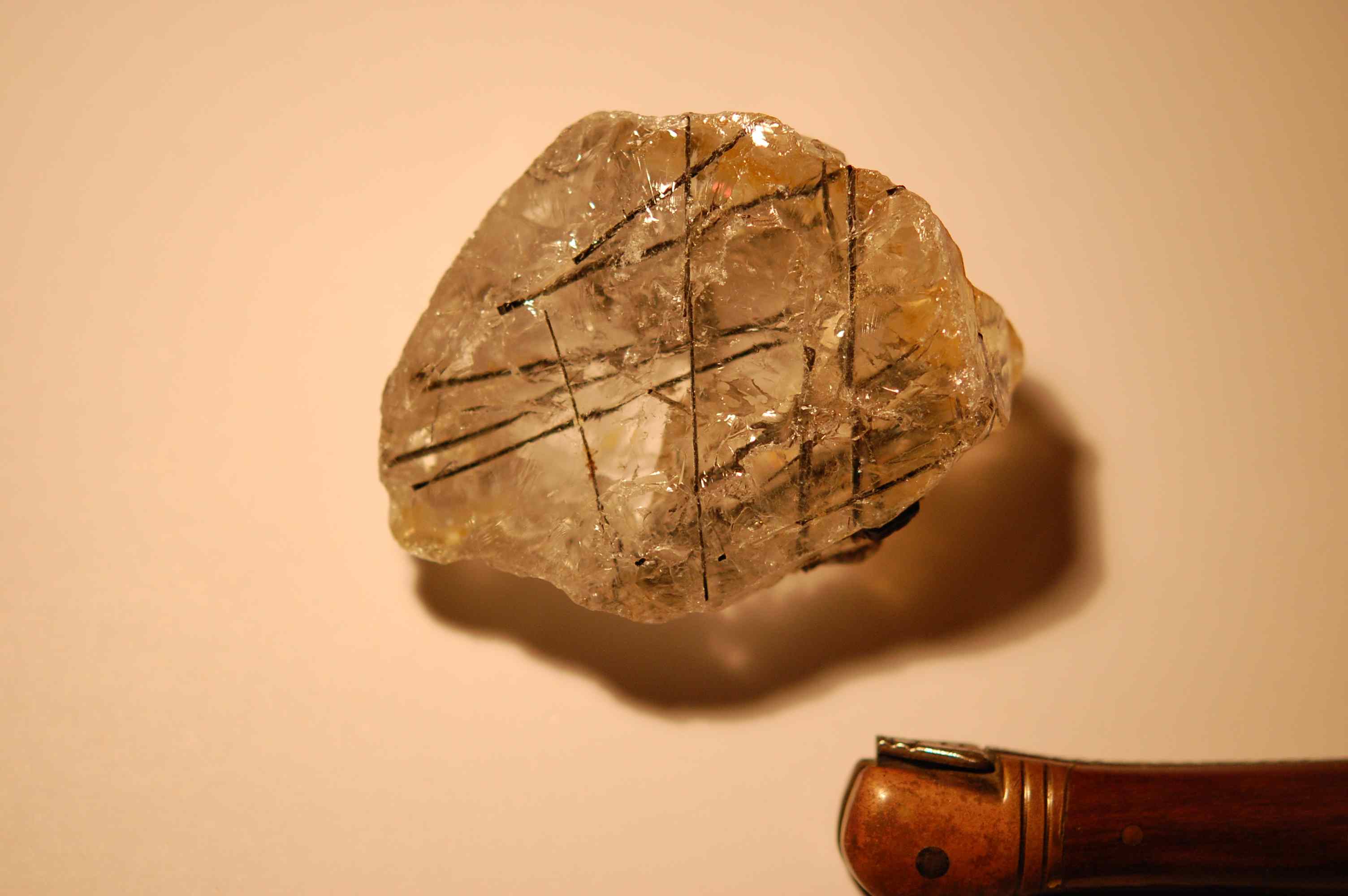

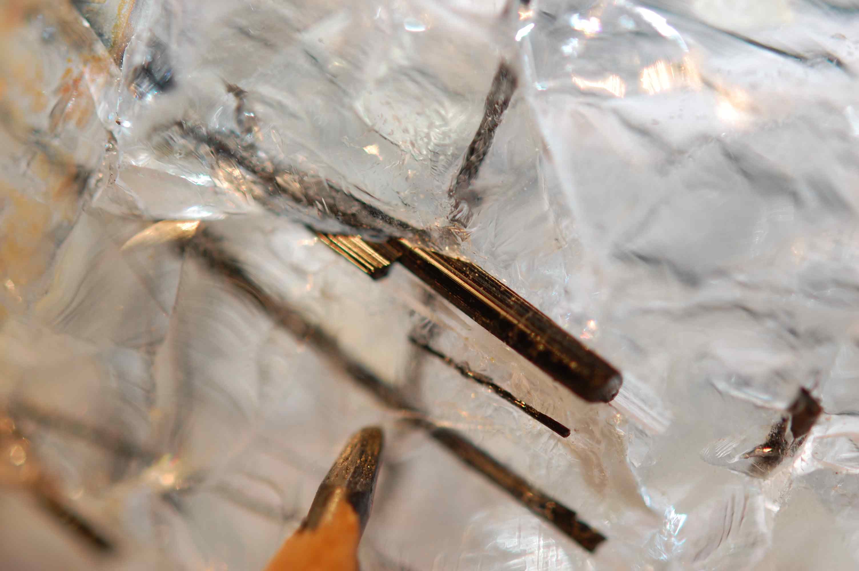

Que peuvent être ces aiguilles noires dans ce morceau de quartz ?
C'est une bonne question ! À laquelle, mes camarades, qui ont de meilleurs yeux que moi, jugeant de la section et du diamètre des cristaux en inclusion, ont répondu unanimement et sans coup férir : Tourmaline !
Eh bien, personnellement, je réponds : je ne sais pas ! Voilà ! Je suis incapable d'en juger péremptoirement, par l'observation d'une simple photo !

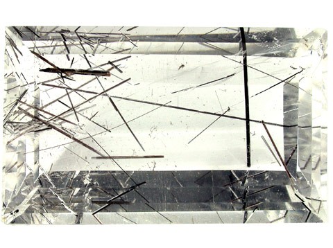

Notez, la répartition aléatoire des tourmalines dans le cristal, alors que dans le cas d'inclusion de rutile présentes généralement un ou plusieurs alignements préférentiels, pouvant dans certain cas exceptionnel donner à la pierre un effet d'astérisme. Il y a t'il une raison particulière à cela, sûrement, mais laquelle il faudrait fouillé un peut. Un lien avec les systèmes cristallins semble probable ...
Inclusions de tourmaline et inclusions de rutile
Photos gemfrance.
Effet d'astérisme

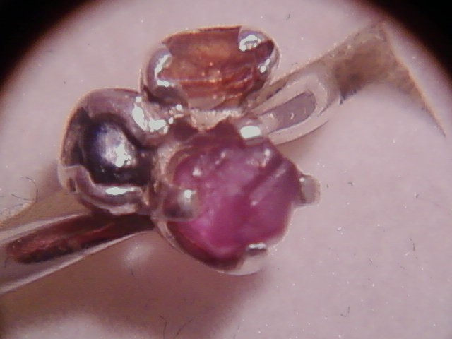

Franchement la tourmaline est sûrement la bonne réponse. pourtant, selon le contexte c'est peut-être aussi des baguettes d'amphibole. J'avais trouvé un corindon rose(que j'ai fait monter sur une bague pour ma fille) où il y avait une "cicatrice " d'amphibole...pour infopost-5146-1229377245_thumb.jpg
Les cannelures longitudinales que je crois apercevoir plaident en effet en faveur de la tourmaline. Florent, sympa tes photos, la répartition des rutiles est liée à la présence de macles "en genou" qui peuvent même former une roue complète et des figures stellaires (fa jette non!). C''est la deuxième raison de mon 20 en TP de minéralo de Maîtrise, pour gagner du temps, il y avait aussi une stibine qui tachait les doigts et le reste, ben j'ai un trou de mémoire....

Merci pour les photos rapprochées ! La photo de 22h22 plaide, effectivement, en faveur de la tourmaline.

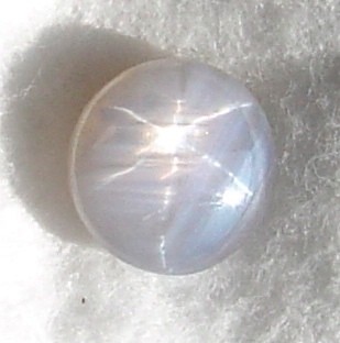

Pour compléter et faire, moi aussi étalage d’érudition : le rutile présente souvent un maclage complexe tridimensionnel, dit « de la sagénite »… À+
Invité saphir43
papy fait de la résistance!!! Effectivement le rutile intervient souvent dans diverses astérisations: les saphirs étoilés par exemple !!!
