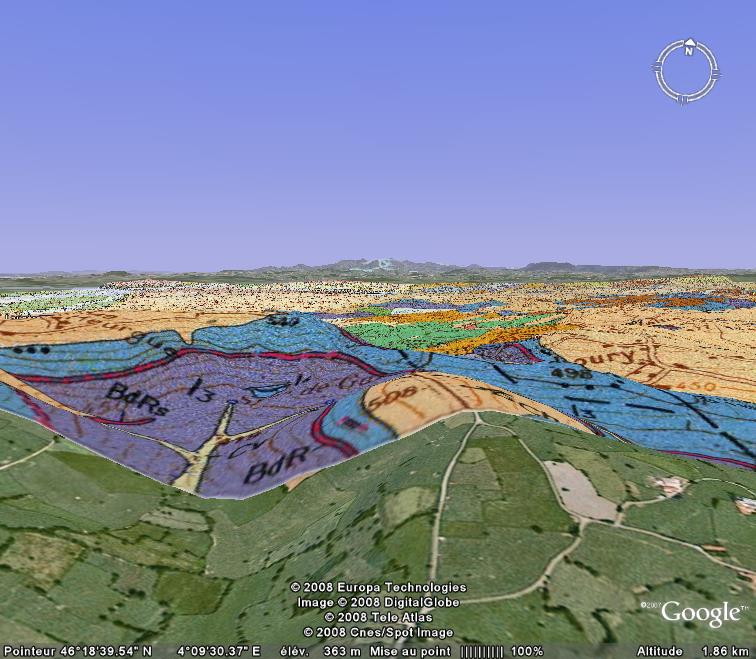

pense à faire le lien entre les types de roches et l'implantation des hameaux ou des villes (roches dures et présence de sources ou d'aquifères en profondeurs. Essais de voir le développement des fôrets avec des niveaux silicifiés dans le sols. La direction des cours d'eau est-elle canalisée par des failles. Les colines non peuplée sur des argiles non stables.... Les types de cultures (acidité du terrain, orientation), les zones alluviales potentiellement inondables. Fais attention à certain lieu-dit.
Si tu ne vois pas trop en 3D va sur google earth.

J'en profite pour prendre en otage le fil : ca fait quelques temps que j'arrive plus à avoir les cartes géologiques dans Google Earth.... File Not Found que me réponds le serveur d'Hubert Géhemme... quelqu'un sais ce qui se passe ? ils ont changé quelque chose ? ( et j'ai pas encore trouvé le changement )
Fin de la prise d'otage :siffler: Je relache le fil.
