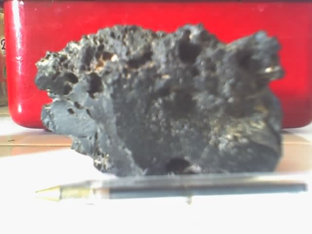

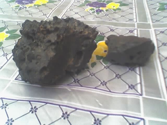

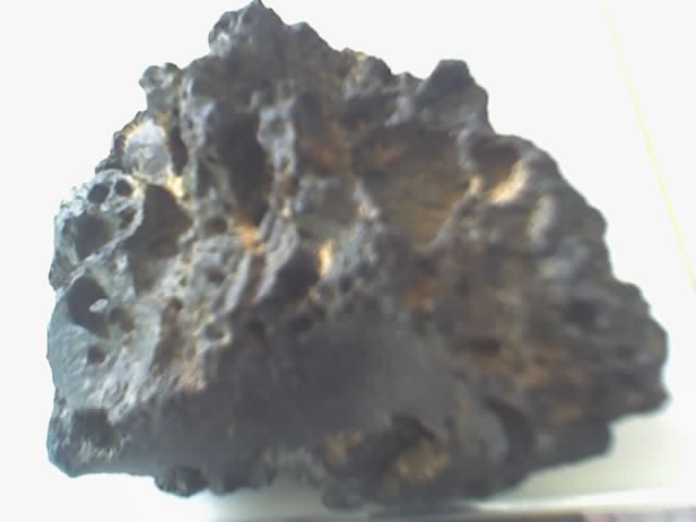

ouad_daraa Posté(e) 9 décembre 2008 Signaler Posté(e) 9 décembre 2008 salut tout le monde j' ai besoin que vous m'aidiez à identifier les pierres que j'ai trouvé recement en plein desert au sud du maroc . la pierre pése 450 kg sa densité environ 3.21 elle tire l'aimant sa couleur est noire et je croix qu'il ya aussi croute de fusion j ai cassé un autre petite du meme type la couleur a l'interieur et la meme de l'exterieur avec des petits grain microscopique brillants .je remercie tous ceux qui repondent a ma demande . Citer
ouad_daraa Posté(e) 9 décembre 2008 Auteur Signaler Posté(e) 9 décembre 2008 je corrige c'est 450gr pas kg Citer
cumengeite Posté(e) 9 décembre 2008 Signaler Posté(e) 9 décembre 2008 c'est drole c'a m'aurait fait songer à un un basalte d'origine volcanique ! c'est peut être ca mais riche en fer moi je pense a une masse de fer, comme on en trouve attend d'autres réponses Citer
ouad_daraa Posté(e) 9 décembre 2008 Auteur Signaler Posté(e) 9 décembre 2008 merci cumengite pour ta reponse je peux preciser que la région ou je l ai trouver ya aucun indice qui montre que y avait des volcans .et je peux ajouter que c'est pres d'un OUED (expression au maroc pour designer une sorte de riviere ) l'endroit est completement desertique . y on a plusieurs de petites tailles tous sur une superficie de 20 m2. Citer
dellencrater Posté(e) 10 décembre 2008 Signaler Posté(e) 10 décembre 2008 désolé mais c'est trop bulleux pour être une météorite, c'est une roche terrestre probablement d'origine volcanique Citer
orthopyrox Posté(e) 10 décembre 2008 Signaler Posté(e) 10 décembre 2008 Salam, Ce n'est pas une météorite, mais c'est plutôt un oxyde de fer à mon avis... Bien amicalement Saïd Citer
ouad_daraa Posté(e) 10 décembre 2008 Auteur Signaler Posté(e) 10 décembre 2008 salam, merci SAID pour ta reponse ,mais comment prouver que c'est juste de l'oxyde du fer ? y'a t il un moyen pour en etre sur ???? la densité est environ 3.21 est ce que c'est la densité de l'oxyde du fer?? l'éndroit ou je l ai trouvé ne montre aucun indices que c'est volcanique?? j'espere bien recevoir des reponses de specialistes Citer
cumengeite Posté(e) 10 décembre 2008 Signaler Posté(e) 10 décembre 2008 je suis sur que c'est un basalte j'ai vu les mêmes durant mes 4 années a la reunion enfin, pas une meteorite ! Citer
ouad_daraa Posté(e) 10 décembre 2008 Auteur Signaler Posté(e) 10 décembre 2008 cher CUMENGEITE y a t il un basalte qui tire l' aimant??? y a t il un test que je peux faire pour etre sur que c'est du basalte??? merci pour votre cooperation cher ami amicalement OMAR Citer
cumengeite Posté(e) 10 décembre 2008 Signaler Posté(e) 10 décembre 2008 cher CUMENGEITE y a t il un basalte qui tire l' aimant???y a t il un test que je peux faire pour etre sur que c'est du basalte??? merci pour votre cooperation cher ami amicalement OMAR je sais mais j'ai précisé plus haut "riche en fer" c'est peut être possible ! Citer
orthopyrox Posté(e) 10 décembre 2008 Signaler Posté(e) 10 décembre 2008 Salut 'cumengeite', si t'es sûr que c'est un basalte, et bien tant mieux, j'avais fait tout un mémoire de Master sur les roches volcaniques, avec plusieurs faciès volcaniques à savoir justement basaltes, andésites, dacites, rhyodacites, rhyolites et même des produits pyroclastiques, j'avais pas un tel basalte qd même , mais on sait jamais, je respecte ton point de vu, il faut avoir à l'ésprit que l'identification des roches magmatiques et surtout volcaniques à l'oeil nu,, n'est vraiment pas facile, et ça demande toujours une étude pétrographique et un calcul des compositions modales des minéraux de la paragenèse primaire pour être précis et avoir de quoi à convaincre les gens, car sur cette photo j'ai aucune preuve pour pouvoir te dire non c'est pas un basalte...de toute façon, je reste toujours sur oxyde de fer, et je te demande 'Ouad draa' de faire passer ta pièrre sur un morceau de porcelaine, si ça laisse une trace brune rougeatre, et bien ça confirme mon point de vu... voilà, bien amicalement Saïd Citer
ouad_daraa Posté(e) 10 décembre 2008 Auteur Signaler Posté(e) 10 décembre 2008 je suis sur que c'est un basalte j'ai vu les mêmes durant mes 4 années a la reunion enfin, pas une meteorite ! merci pour ton attention basalte riche en fer c'est possible sur les dunes de sable???? y a t il un moyen cher ami pour en etre sur?? amicalement OMAR Citer
cumengeite Posté(e) 10 décembre 2008 Signaler Posté(e) 10 décembre 2008 essaye de voir l'effet sur la porcelaine, et on sera fixé Citer
ouad_daraa Posté(e) 10 décembre 2008 Auteur Signaler Posté(e) 10 décembre 2008 Salut 'cumengeite', si t'es sûr que c'est un basalte, et bien tant mieux, j'avais fait tout un mémoire de Master sur les roches volcaniques, avec plusieurs faciès volcaniques à savoir justement basaltes, andésites, dacites, rhyodacites, rhyolites et même des produits pyroclastiques, j'avais pas un tel basalte qd même , mais on sait jamais, je repecte ton point de vu, il faut avoir à l'ésprit que l'identification des roches magmatiques et surtout volcaniques à l'oeil nu,, n'est vraiment pas facile, et ça demande toujours une étude pétrographique et un calcul des compositions modales des minéraux de la paragenèse primaire pour être précis et avoir de quoi à convaincre les gens, car sur cette photo j'ai aucune preuve pour pouvoir te dire non c'est pas un basalte...de tout façon, je reste toujours sur oxyde de fer, et je te demande 'Ouad draa' de faire passer ta pièrre sur un morceau de porcelaine, si ça laisse une trace brune rougeatâtre, et bien ça confirme mon point de vu... voilà, bien amicalement Saïd merci cher SAID (ORTHOPYROX) pour ta precision je croix fort a ce que tu viens d'expliquer mais en faite je ne sais quoi faire? le morceau de porcelaine ???ca veut dire quoi ???de toute façon si tu es au MAROC je peux te l'envoyer pour l examiner puisque tu es specialiste . merciu encore pour tes efforts cher ami . allah ijazik . Citer
orthopyrox Posté(e) 10 décembre 2008 Signaler Posté(e) 10 décembre 2008 porcelaine (= zlij lbyed) (desolé chers amis français, c'était pr expliquer ) Tu px faire le test toi même c'est très facile, essais juste de gratter cet objet sur le porcelaine et regarde la couleur de la trace si il la laisse biensûr... je te signale également que j'avais trouvé de tels oxydes dans la région de Ouarzazate, les miens aussi attirent l'aimant je vais te chercher des photos, si je les trouve je te les transfere... @+ Citer
ouad_daraa Posté(e) 10 décembre 2008 Auteur Signaler Posté(e) 10 décembre 2008 porcelaine (= zlij lbyed) (desolé chers amis français, c'était pr expliquer )Tu px faire le test toi même c'est très facile, essais juste de gratter cet objet sur le porcelaine et regarde la couleur de la trace si il la laisse biensûr... je te signale également que j'avais trouvé de tels oxydes dans la région de Ouarzazate, les miens aussi attirent l'aimant je vais te chercher des photos, si je les trouve je te les transfere... @+ merci cher ami oui je viens de gratter sur porcelaine l objet est tres solide il faut frotter tres fort .l objet a laissé un peu de poudre noir et il a rayé le porcelaine . merci Citer
orthopyrox Posté(e) 10 décembre 2008 Signaler Posté(e) 10 décembre 2008 à ma connaissance la météorite ne laisse "GENERALEMENT' pas de trace sur le porcelaine...déjà ce test confirme que c'est pas une météorite, en plus, je notre aucune croute de fision...vioilà bonne chance pr les prochaines trouvailles :-) Citer
ouad_daraa Posté(e) 10 décembre 2008 Auteur Signaler Posté(e) 10 décembre 2008 alors c'est quoi exactement du basalte riche ?????je doute??? y a t il un autre test ???? Citer
orthopyrox Posté(e) 10 décembre 2008 Signaler Posté(e) 10 décembre 2008 C'est un oxyde de fer, éventuellement une magnétite Citer
ouad_daraa Posté(e) 10 décembre 2008 Auteur Signaler Posté(e) 10 décembre 2008 est ce qu'il est possible de trouver de tel objet isolé sur dune de sable dans une region desertique ??? de toute façon peut etre ce n'est pas une meteorite mais aussi pas oxyde de fer parce que y a pas de trace rouge sur l'objet meme en le frottant Citer
orthopyrox Posté(e) 10 décembre 2008 Signaler Posté(e) 10 décembre 2008 il existe une variété d'oxydes de fer, si ton objet avait laissé une trace brune rougeatre, j'aurais dit automatiquement une hématite, mais tant qu'il a laissé plutôt une trace sombre, j'ai penché plutôt pour magnétite, et c'est l'hypothèse la plus rationnelle à mon avis... Tout à l'heure, t'as signialé qu'il s'agit d'un objet trouvé près d'un Oued, sache que dans ce genre d'endroits , tu px trouver des pièrres de diffèrentes natures lithologiques, et qui peuvent provenir bien entendu d'endroits lointains... bien amicalement Citer
lepetitgéologue Posté(e) 13 décembre 2008 Signaler Posté(e) 13 décembre 2008 Salut je pense que c' est une masse de fer; moi aussi j' ai des truc qui y resemble beaucoup a ce que tu as As-tu des tectites moi oui. Citer
Papyfred Posté(e) 13 décembre 2008 Signaler Posté(e) 13 décembre 2008 Salut Ouad-Daraa, Tes photos, ne sont pas des plus lisibles… je découvre ton sujet, je pense que Saïd, si tu arrives à le joindre, te donnera la bonne réponse. Pour ma part, cette chose vacuolaire, et le fait que tu en trouves loin de tout, sur seulement quelques mètres carrés, me fait penser à une scorie ferrugineuse… À+ Citer
