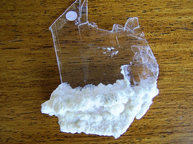

Bonjour. Je me suis penché sur l'alun secrété par les schistes ampéliteux de ma région ; dissous dans l'eau, filtré et concentré par évaporation, je m'en suis servi pour l'expérience suivante ; mettre le liquide chargé d'alun en dissolution dans un bocal en verre à l'ouverture assez large, genre gros bocal ; mettre une règle horizontalement à cheval sur le bocal ; suspendre en son milieu une ficelle dont la partie inférieure plonge dans le bocal et dont la partie supérieure enserre un minéral ou un objet (j'ai pris du gypse en lamelle transparente). On a donc, de bas en haut : le fond du bocal, le bas de la ficelle dans l'eau, l'objet suspendu maintenu par la partie de la ficelle hors de l'eau et le haut du bocal. Les gamins pourront observer au jour le jour la montée de l'alun sur la ficelle et sa cristallisation en beaux cristaux sur l'objet. De quoi tromper bien des collectionneurs, en présentant, par exemple, du gypse recouvert d'alun soyeux. Il me semble fort probable que, faute de schiste ampéliteux dans ta région, et encore faut il qu'ils contiennent assez de sulfates pour l'exsuder, on puisse faire pareil, et même mieux, avec l'alun vendu en bloc en pharmacie. Si tu le désires, je prends mon gypse couvert d'alun en photo et je l'envoie, si on arrive à me la réduire à 500 Ko !

post-1793-1229101879_thumb.jpg Salut, Basile. Je commence par essayer d'envoyer les photos "réduites" ; attention, il ne s'agit que d'un essai, et c'est le premier. Pour l'instant j'ai ma réserve d'eau aluminisée et elle refuse de s'évaporer plus, naturellement ; me restera à la filtrer et à m'amuser.
Basile, j'ai une belle lame de gypse recouverte à moitié d'alun, mais ma fille n'a pu la réduire à moins de 500 trucs. Si tu veux la photo, je suis quartzquartz@aol.com Je prépare une réponse pour les schistes ampéliteux.

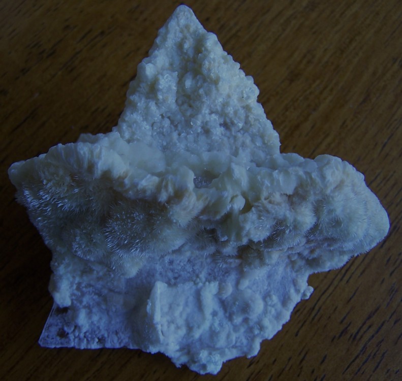

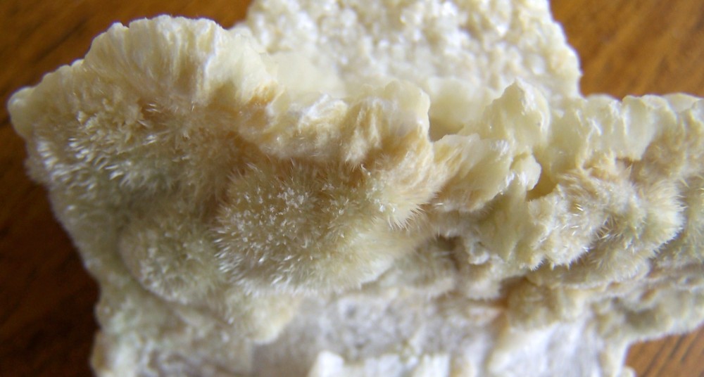

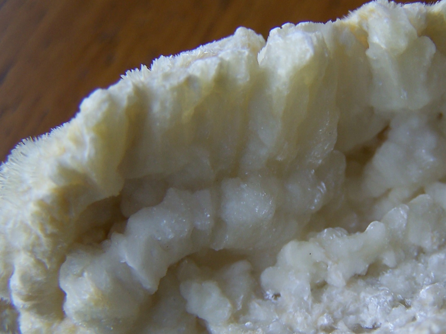

J'espère que tu as reçu la photo que je n'ai pu envoyer sur géo. Les résultats sont certainement spectaculaires, mais il est surtout très intéressant de constater la grimpette de l'alun, qui se mettra à déborder si on la laisse faire : un conseil, cependant : se servir d'un fil de couture blanc car il faudra bien couper le fil de part et d'autre de l'objet couvert d'alun et, plus il sera fin et blanc, moins on n'en verra la trace. Je ne connais pas les résultats avec les divers aluns du commerce mais j'ai lu qu'il y avait du faux alun, résidus de la fabrication du nylon ! Je pense que tu es allé fouiller sur google et que tu le sais.
C'est fait, ô Maître : en grosissant, on voit bien la méthode de progression de l'aimable sulfate ! sournoise, rapide, tout est envahi. Une suggestion : pour une blessure saignante à la main, plonger cette dernière dans mon bain et attendre. :exclamation:
