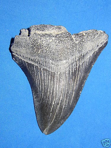

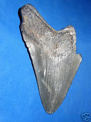

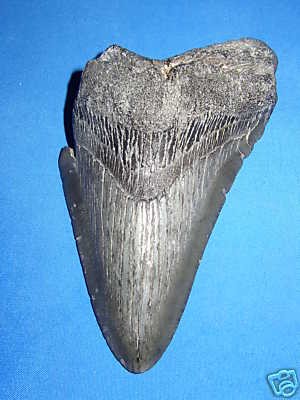

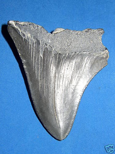

J ai acquis il y a peu des dent de megalodon dont une de 11 cm mais un poil abimée, pouvez vous svp me dire comment et avec quoi la restaurer ?

je restaurerais la racine en utilisant un silicone rtv 1580 ou son equivalent. c est un silicone qui catalyse a temperature ambiante et cela en dix minutes a peu pret ( cela depend de la temperature ) ,on melange les deux composants a la main, on moule la partie manquante de la racine sur une autre dent de meme taille et de meme espece;on laisse durcir le melange sur la racine,puis on retire le silicone de la racine ,on obtient alors un petit moule reproduisant parfaitement le fossile, on coule un platre bien tamise au prealable dans le moule,on adapte le moule sur la partie manquante avant que le melange seche ...si on ne dispose pas d une autre dent alors on peut prendre l empreinte de la racine existante et la reproduire en platre ou en mastic polyester ,une petite coloration la dessus et le tour est jouer. j aime personellement le platre car on peut l enlever tres facilement et il n a aucun effets sur le fossile contrairement aux resines . prend une photo de la partie que tu va restaurer avant la restauration ,comme ca pour avoir l info...
d autre part je voit que tu est sculpteur...tu peut tout simplement sculpter la racine dans du platre.
bonne chance
jnoun
merci jnoun11 pour tes conseils ca va beaucoup m'aider, je vais tenter ta methode , depuis j ai pensé et essayé autre chose, je dispose d un tas de fragment de grande et moyenne taille, j ajuste un fragment d une autre racine, ca manque encore un peu de symetrie mais ca avance
vous posterais des photos des différents résultats
