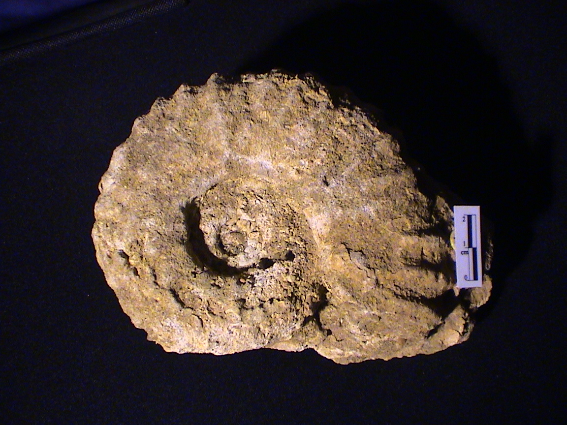

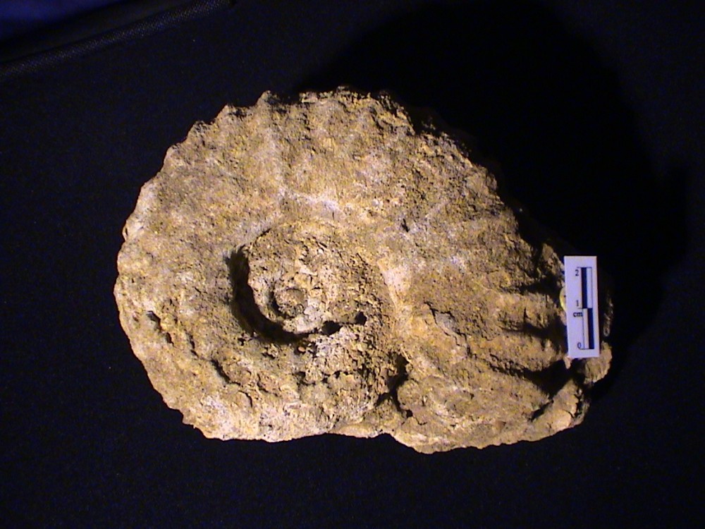

Salut :grand sourire:
Désolé pour Cumengeite mais ce n'est pas Lytoceras salebrosum du domérien. Cela ressemble plutot à Ataxioceras sp. de l'oxfordien. Mais l'ammonite n'est pas très bien conservée donc cela demande d'autres avis :grand sourire:
Un Perisphinctidae de l'Oxfordien sans doute, difficile d'en dire plus pour les bestioles de cette famille sans niveau très précis. Et vu l'état de la bestiole, faut pas réver... Mais ce n'est pas une Ataxioceras (qui est un genre du kimméridgien).
Oups j'ai mélangé. Désolé et merci pour la rectification :sourire: Je pensais bien à Ataxioceras mais du Kimmeridgien, biensur :siffler:
La deuxième est plutôt un Gregoryceras de l'Oxfordien, il me semble. La costulation de Peltoceras (qui est un genre uniquement Callovien) est bien différente de ça, beaucoup plus forte et espacée, avec de gros tubercules.
Le premier, Perisphinctes peut-être, mais il y a bien d'autres genres de Perisphinctidae, très difficile à identifier sans niveau très précis de récolte...
comme crio , meme bien qu'usé la deuxieme si oxfordien gregory probable,pas de pelto la dedans.
sinon essayer donc de mettre directement le diametre de l'ammonite, bien que l'intention est bonne de mettre une échelle, car mesurer a l'écran est pénible.

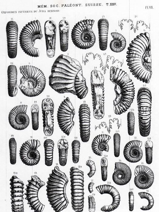

permettez-moi d'insister sur le Peltoceras et de confirmer l'âge Oxfordien (chose des plus Classiques : cf; illustration pour l'Oxfordien inférieur Suisse et du Juras). Au faciès et avec le Perisphinctes cela vient probablement de l'oolithe ferrugineuse de l'est et du nord de Dijon.

avant la création du genre gregoryceras en 1924, evidemment, on appelait ça peltoceras (crée en 1875) ; et même avant encore, il n'y avait qu'un seul genre "ammonites"
il faut utiliser les vieilles docs en toute connaissance de cause
Voilà, c'est que j'allais dire. A l'époque de la publication que tu met en exemple (De Loriol 1898 - étude sur les mollusques et brachiopodes de l'Oxfordien inférieur ou zone à Ammonites renggeri du Jura bernois), Bien des formes étaient regroupées dans le genre Peltoceras. Celles de ta planche par exemple font maintenant parti du genre Peltoceratoides. De nos jours Peltoceras ne rassemble que des ammonites du Callovien bien différentes de celle qui nous intéresse, en voilà une pour exemple :

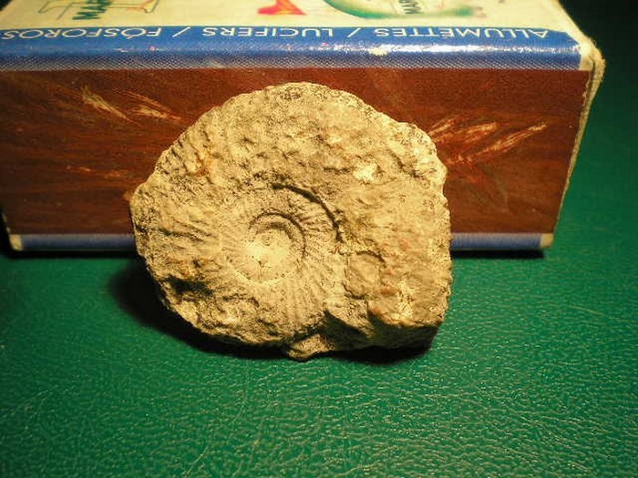

Malgré son usure, la 2ème ammonite de ce sujet est sans doute bien un Gregoryceras.
Sinon, pour la provenance des ces deux bêtes, je verrai bien le Poitou...
C'est marrant mais je ne le sens pas ce Gregoryceras :grand sourire: (les côtes me semblent plus proverses que retroverses.)
Cette ammonite provient-elle du même gisement que la première ?? du même niveau?? :super:
C'est marrant, j'aurais plutot vu une ammonite du cretacé sup pour celle de bizarfossiles.. Genre Acanthoceras ou Romaniceras... Les costulations sont un peu usées c'est vrai, mais bon... Elle vient d'ou ton ammonite bizafossiles?? De la région du MAns??
