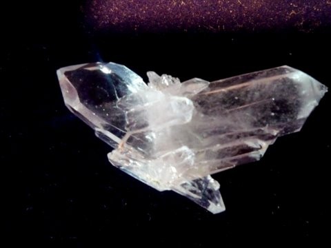

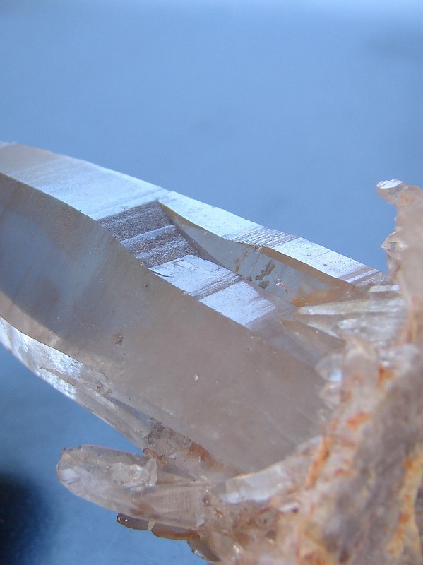

il y a bien un gwindel sur ce quartz
Le Gwindel, appellation moderne du Peigne, est un quartz tordu macro-mosaïque.
La photo n'est pas si mauvaise que cela, car nous pouvons clairement voir les sub-individus sur les faces du rhomboèdre du cristal principal. De ce fait, cela indique une croissance par germination parallèle qui sous entendrait que le quartz soit lamellaire. (le quartz macro-mosaïque "absorbe" les sub-individus pour ne montrer que des lignes de sutures), et donc que la température de croissance pourrait être inférieure à 350°C.
Normalement, ce n'est pas un Gwindel.
pas de gwindel pour moi mais une cristallisation de type quartz à âme, il n'est pas rare que des quartz à âme aient une torsion mais la formation des quartz à âme tordu n'est pas la même que les gwindels.

Merci a toi JEXSAVOIE , la au moins j'ai une explication sur mon quartz et non un reproche sur une photo soit disant pas belle alors que tu as pu l'observer pour me renseigner . :super:

pour faire simple :
a-t-on déja vu un gwindel laiteux ? ...personnellement, je n'en ai jamais vu
vu la quantité d'inclusions fluide contenue ce "gwindel"...il doit s'agir d'une sorte de quartz à âme (ce pourrait être aussi un fragment de quartz laiteux recristallisé)
Gwindel laiteux : oui
Gwindel avec inclusion de chlorite : oui
Pour en revenir à notre quartz, y-a-t-il une âme? En regardant le sens de croissance des sub-individus, ce n'est pas évident. Par contre, un quartz cassé, recristallisé, pourquoi pas (ce qui peut expliquer le "paquet" laiteux à droite de l'individu principal).
Toujours pour en revenir aux fameuses ressemblances entre un Gwindel et une série de quartz (et de sub-individus) à croissance presque parallélisée, cela peut être renforcé par la présence de quartz cassés recristallisés qui donne l'impression de "peigne". Il est parfois très difficile de faire la différence, et moi même, je retourne ma propre chemise régulièrement sur mes examens pourtant minutieux :super:
Bresil? Minas Gerais sans doute (même si avec le quartz, on ne peut jamais être certain de rien).
Pour ce qui est de la valeur... Aucune idée! A priori, en parcourant les sites de vente de type e**y ou le b** c***, tu devrais arriver à te faire une petite idée. Se rendre à une bourse aux minéraux est à priori la solution la plus rapide pour pouvoir fixer une échelle de valeurs.
Pour en revenir aux appellations, je conçois qu'il est fort compliqué de s'y retrouver : même sur le fameux wikipedia, on retrouve une utilisation abusive du mot "peigne" pour un quartz à âme. Il pourrait d'ailleurs être intéressant un jour de reprendre toutes les appellations pour fixer définitivement certains critères d'identification (même si cela parait mission impossible, soyons utopiste :super: )

à force de chercher des cristaux de quartz on tombe souvent sur des bizarreries non-expliquées, c'est ce qui fait l'intérêt de ce minéral,
et tous ceux qui ont donné leur avis ce sont déjà trompés sur ce qu'ils croyaient avoir entre les mains
si ton spécimen a été acheté, il faut savoir que de nombreux vendeurs n'ont finalement pas assez de connaissances pour pouvoir distinguer tel ou tel type de cristaux dès que cela devient technique, surtout pour les vendeurs en gros, peu spécialisés.
Quelqu'un peut-il montrer un gwindel laiteux ?
Dès que j'arrive à le prendre en photo, mais entre les petites zones de contact et les tonches, c'est vraiment difficile.
Par contre, on peut encore faire une différence entre laiteux et laiteux : le mien étant victime de plusieurs cassures recristallisées, l'ensemble est donc trouble et assimilable au terme laiteux. Par contre, il n'est pas laiteux comme peuvent l'être certaines bases de quartz français, ou des quartz de Minas Gerais.

sans rancunes :sourire: d'autant que j'ai moi aussi de gros efforts à faire sur mes photos :gratte-tete: . La question était surtout de faire une photo qui puisse aider les autres à confirmer ton identification. Au plaisir de se rencontrer pour parler de cailloux (et pas de photos !)
Sur la question des gwindels laiteux : effectivement jex, le tiens doit être un peu particulier car très fracturé. De mon côté, je dois avoir vu qq gwindels laiteux fumé au Giuv mais il est aussi possible que cela soit lié à la glace dans la fissure. Cela dit, en très grande majorité, les quartz sont bien transparents car les macromosaïques poussent dans des ambiances calmes et lentes.
Par contre, j'ai vu assez régulièrement des gwindels avec fantômes de chlorite mais toujours tout près des faces. Hypothèse : si on imagine que les macromosaïques puissent terminer leur croissance dans certains cas en lamellaire, le fantôme ne serait-il pas le témoin de ce changement (à l'interface de ces deux types de croissance ?)

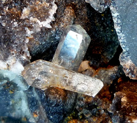

greg la veine

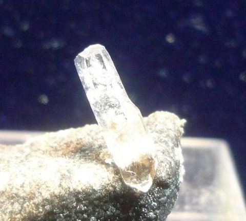

Déjà posté sur le forum, mais pas représenté dans ce sujet.
Cristal entre 3 et 4cm, de mémoire. Madagascar (Secteur Ibity).
Figures de dissolution sur la face principale?

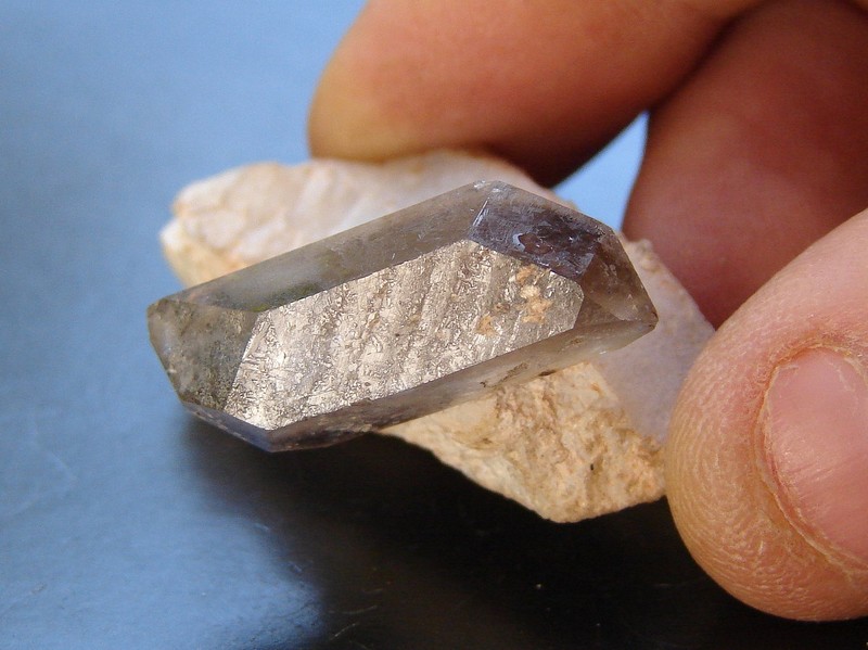

Et un truc bizarre sur un monocristal, juste pour le fun...
:mais c est bien sur:
Pour Augustin, pour la première pièce, c'est une forme que l'on retrouve aussi assez classiquement dans les zones à quartz fenêtre des Alpes (donc plutôt quartz basse température / basse pression ce qui ne doit pas être le cas de ton échantillon - pegmatite ?). Je ne savais pas si tu avais l'info donc je te la passe "au cas où"

greg la veine
Salut Greg,
oui tu as raison, ce quartz provient d'une zone de pegmatite dans le secteur du Mt Ibity, qui fourni de jolies associations feldspath/quartz/tourmaline (entre autre). Si tu te souviens des photos que j'avais posté l'année dernière, c'est le gisement où l'on voyait le jeune mineur au fond de son puits.
Merci pour les infos, c'est toujours bon à prendre.

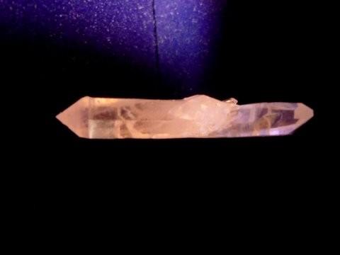

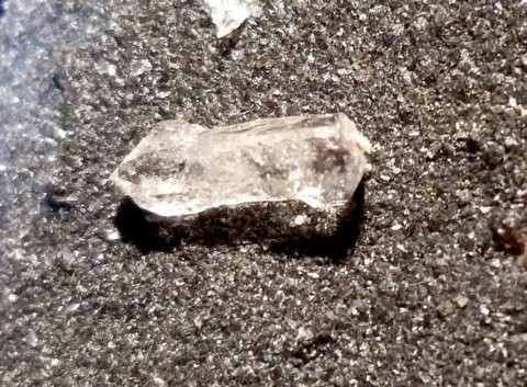

J'ai trouvé dans les grandes rousses (4 cm),ce cristal.
Il fait penser à une macle,mais n'existe pas dans les textes.
L'angle entre les deux axes C est d'environ 142°,c'est bien la mesure de l'angle entre le prisme m et le rombhoèdre r ou z ?
S'agit-il d'un quartz à àme dont les deux parties sont en désaccord sur le choix de l'orentation?
D'un pur hasard?
Y a-t-il une explication?
Merci

On connait tous les macles du Dauphiné, du Japon/La Gardette ou du Brésil. Et pour cause, on a pu voir un grand nombre de ces macles pour en faire une loi de macle.
En ce qui concerne ton quartz, il y a peut être une macle, mais qui n'a pas été assez souvent constatée pour devenir une loi. Si tu arrives à trouver quelques centaines de quartz ayant la même caractéristique que le tien, tu pourras sans doute proposer la loi de macle LMZ :sourire: (mais gardons les pieds sur terre : j'ai peur que nous ayons bien du mal à trouver une nouvelle loi de macle, tant les quartz ont déjà été observés...)
De mon point de vue, j'aurais tendance à m'orienter vers la croissance tri-dimensionnelle des quartz à âme (avec des angles aléatoires qui tendent à se rapprocher de 90°). Mais je peux complètement me louper. Ton quartz s'étant désolidarisé de son ensemble à "âme", pour recristalliser ensuite et nous donner ce beau specimen.
Merci à Jexsavoie pour son éclairage sur les macles,et à 1frangin,véritable mined'information du forum!
