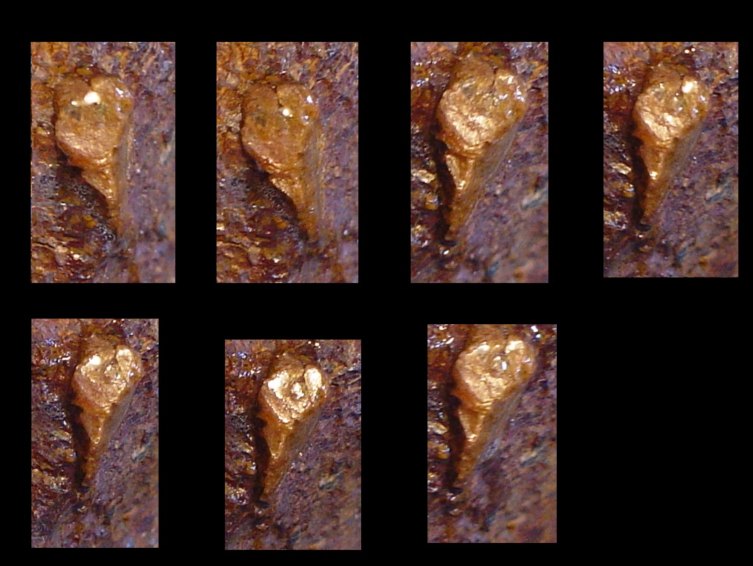

  10. Hello Merci à toi Phénacite, pour la suggestion corindon dés le début... Quelques nettoyages et grattages avant un bain prolongé hcl, et j'ai cette forme sur un petit cristal... donc oui Phénacite, finalement pas prismatique, tu as raison. En attendant le final nettoyé aprés HCL, quelques vues du cristal (du moins du reste) PS : les conditions de formation de corindons dans cette roche (magnétite, ilménite, probable rutile ce qui expliquerait la châtoyance) vous semblent possibles ou totalement exclues ? parcequ'un autre minéral m'interpelle, c'est la bahianite (même si uniquement localisée au Brésil)...trop peu d'infos...dois je l'exclure ?

  13. pour illustrer l'effet châtoyance, dans des couleurs rose/cuivre (cristal du message 2). la pierre est mouillée pour intensifier l'effet. A+

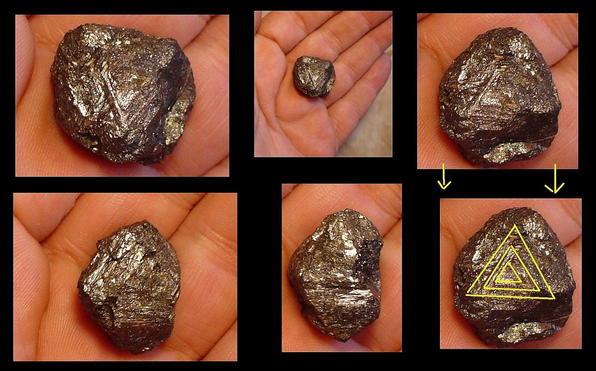

  14. Bonjour, Sur certaines faces on devine ces figures triangulaires imbriquées les unes dans les autres (cf. Photos). Peut on parler de mâcle ? Merci d'avance pour votre aide.

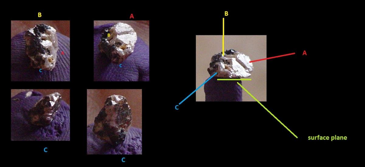

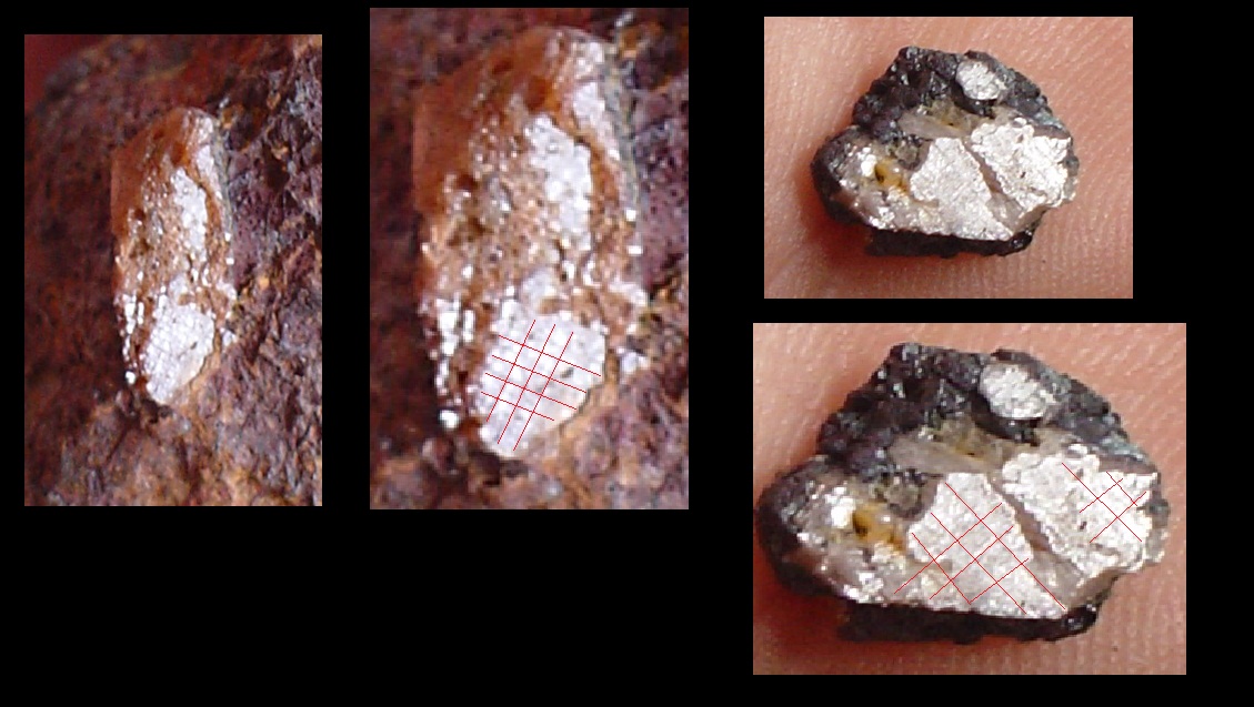

  19. J'ai essayé de dégager le cristal du message 17 (à gauche). La gangue grise est attirée par l'aimant légèrement. J'ai pu dégager une surface plane (cf. trait vert / photo ci jointe). en observant la pierre, j'ai trouvé ces 3 directions. A+

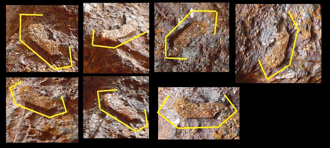

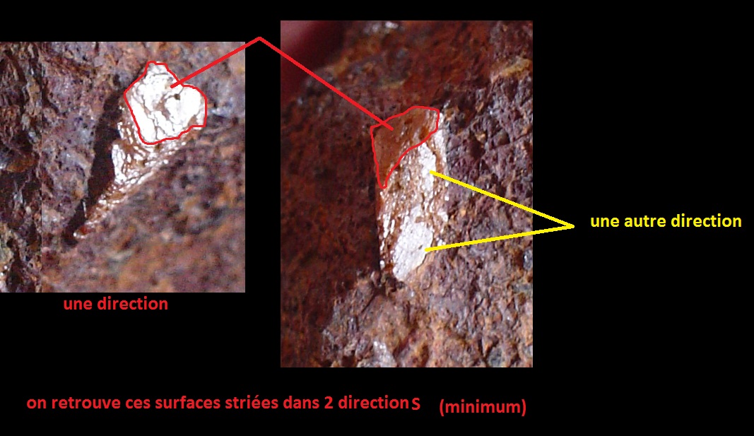

  20. Hello Pour le cristal (photos message 2), en fait il n'y a pas qu'une direction (cassure, clivage, séparation ?) mais 2, minimum Sur un autre cristal, je dirai même que je peux observer cela sur 3 directions.

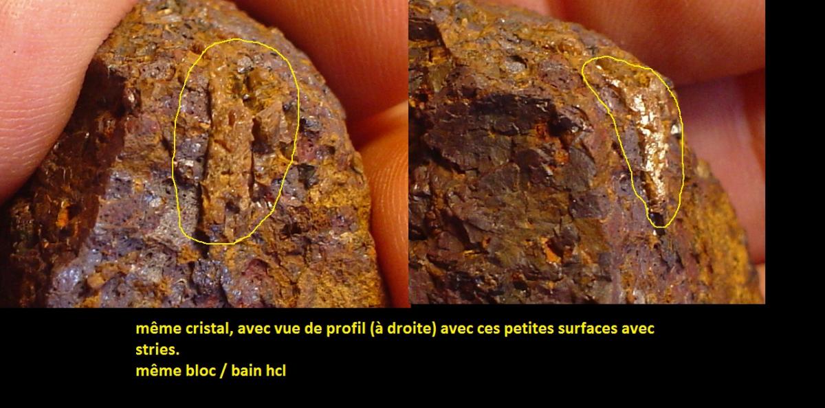

  22. Merci Cascaillou pour ton aide. Mais je me répète, désolé, parmi ces minéraux cités (ou autres) présentent ils tous sur leur surface de clivage (on suppose) ces lignes/stries comme sur les corindons parfois (comme dans le message 344) http://www.geoforum.fr/topic/17943-corindons-saphirs-et-rubis/page__st__340 pierre de droite où l'on distingue bien les lignes, comme sur les pierres en discussion. A+
  23. A mon avis, sur les premières photos, ce n'est pas une forme cristalline mais plutôt le reste d'une usure ou clivage. Tout l'extérieur du bloc est trés érodé, comme tous les cristaux. mais je suis de ton avis, ce n'est pas la forme initiale du cristal. A+
  24. pour Cascaillou, pas explicite sur la photo message 23, mais ces cristaux sont sur le même bloc (bain hcl) que les autres (à gauche, plus blanchâtres). comme ils ne sont pas dans le même angle de vue, impossible de prendre en photo sur le même champ, les plus blancs avec ces jaunes. Et sur la photo, tu peux voir la différence d'éclat entre la partie externe, et l'aspect vitreux des cassures ou clivages. A+
  25. Salut Cascaillou Oui, tu as raison. Sur la photo du message 23, cristaux plus blanc-rôsatre-jaunâtre (à gauche) mais à droite plus jaunâtre et ressemblant aux premiers postés. Le bloc entier sort d'un bain hcl, donc ce n'est pas une histoire d'oxydation en surface je pense, mais peut être variante de couleurs. Pour l'éclat, oui vitreux sur les cassures, ou séparation/clivage. Sinon l'externe, difficile à dire car érodé. Mais ces 2 couleurs ont en commun ces lignes/stries sur leurs surfaces vitreuses. Pour cette raison que j'ai posé la question sur les minéraux présentant ces lignes/stries (comme corindon) ? En existe t il beaucoup entre 7,5 à 9 ? A+ Merci pour ton aide.
