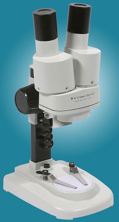

Pour une loupe binoculaire, à 200 € tu risques d'avoir du bas de gamme équipé de culs de bouteilles en guise d'objectifs... à ce prix là choisis plutot un modèle à objectifs fixes sur tourelle (comme un olympus VMT d'occasion) plutôt qu'un modèle à zoom. la correction optique en sera meilleure. méfies toi des matériels chinois sur ebay, c'est de la vraie daube.... vaut mieux attendre et trouver même une vieille nachet à objectifs fixes des années 50 !

Un conseil pour acheter une bino : prend ton temps et n'achètes pas par correspondance, sauf modèle connu et réputé (Leica, Wild, Nikon .... mais ton budget va exploser !!!)
Evites le modèle que tu as mis en illustration : les sorties d'occulaires droites sont une calamité : torticolis assuré si tu t'en sert plus d'une demi-heure. choisis impérativement un modèle avec des occulaires inclinés.

Quand à la bino idem que les autres, surtout pas celle en photo si tu veux bosser en dessous ( par exemple dégagement de petits fossiles ), donc tourelle inclinée à 45 °. De bons optique * 10 conviennent à la plupart des applications fossiles. Si tu veux faire un peu de micro, * 0.7 à * 40 avec un zoom est plus adapté.
