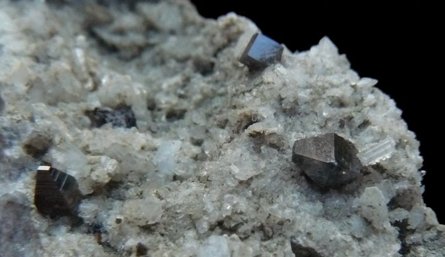

Un autre essai avec un échantillon plus petit.
Paramètres de prise de vue
Appareil Photo : Fuji FinePix S8000fd
Mode Super Macro
Appareil sur pied
Focale : F/8
Temps d'exposition : 1/10 sec
ISO : 100
Longueur de focale : 10 mm
Anatase - Pakistan
Taille du plus gros cristal : 1 cm x 0,8 cm

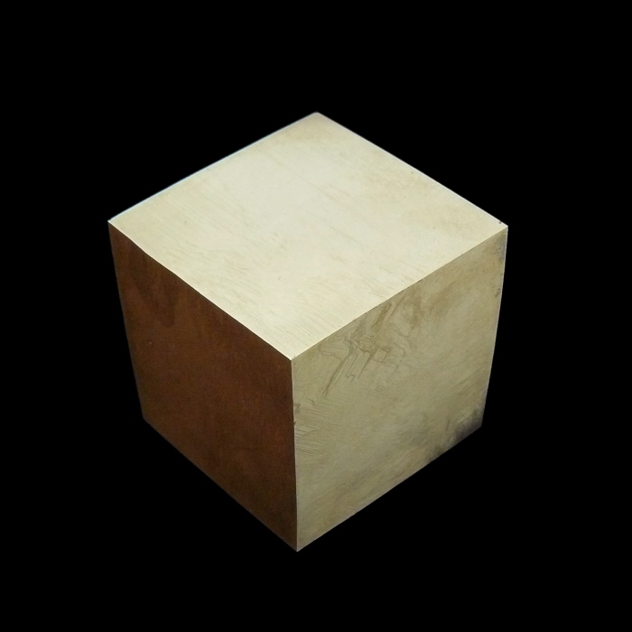

sur le fond noir,la deuxième est pas mal,il te faut bien regler l'appareil suivant la couleur de la lumière,pour ne pas modifier les couleurs de l'objet.
Après il te faut regarder les reflets créés sur les faces,pour donner du volume et du détail à la pièce:
Tu peux aussi tricher,en faisant des reflets sur des faces,pour donner du volume aussi,et pour faire disparaitre le genre de reflets pas beaux,par exemple le four à micro-ondes dans la face du cristal...
là par exemple j'ai utilisé une feuille de papier blanc et une autre plu foncée pour les deux faces du dessous.
attention à ne pas être directement en face sur un cristal comme cette pyrite,sinon on te verra sur l'image!

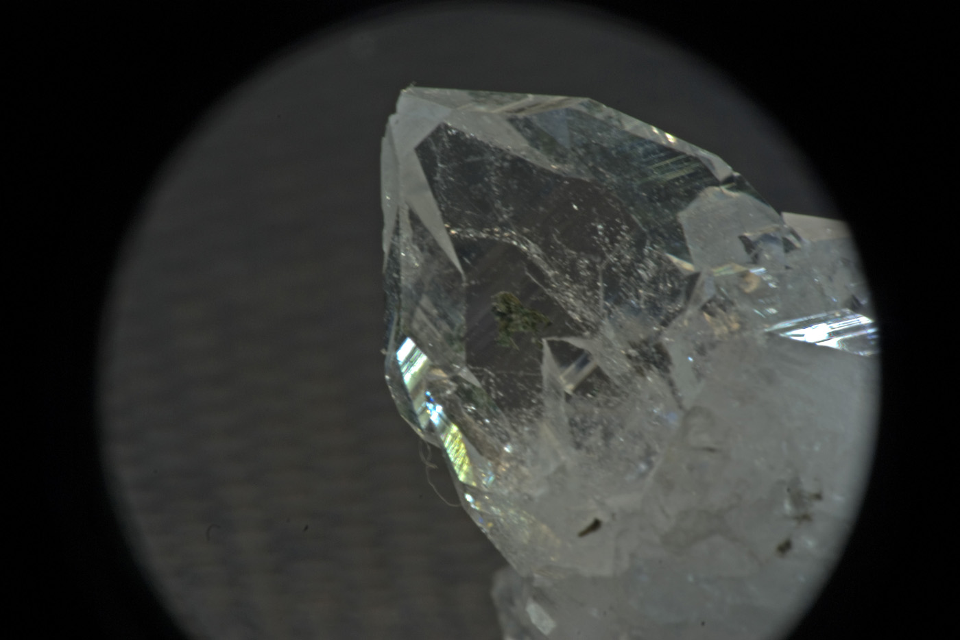

Pour 1GM, peux-tu m'en dire plus sur cette technique d'objectif d'appareil reflex ( argentique ) montés à l'envers sur un APN ? J'ai déjà entendu ça, mais je ne sais plus où... :grand sourire:
Dans mon cas il n'y a pas de montage, je tiens juste l'objectif de l'argentique ( un 45mm ) devant le 50mm de mon APN ( qui est sur pied )... le 45mm est à ouverture max...
voila ce que cela donne.
Conditions de prise de vue :
- Alpha 100 sur pied avec télécommande, échantillon sur un range CD case logic noir.
- 50mm + 45mm argentique retourné tenu à la main.
- Autofocus débrayé
- Vitesse autour d'1/100
- Lumière fournie par un bloc 25 leds blanches( Nature et Découverte ), un bloc rond 3 leds blanches Phillips, et une Tinikka ( Frontale Petzl ) leds légèrement jaunes, en plus de la lumière du jour.
