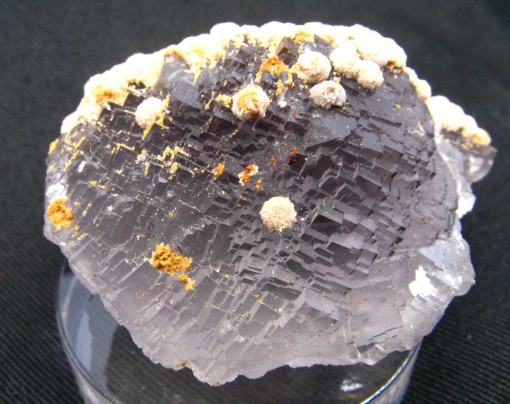

fluo de buxières, sur la photo on voit des cubes, des cubes qui commencent a se transformer
en boules, puis des boules , bizard cette étape, un éclairecit serait le bien venu

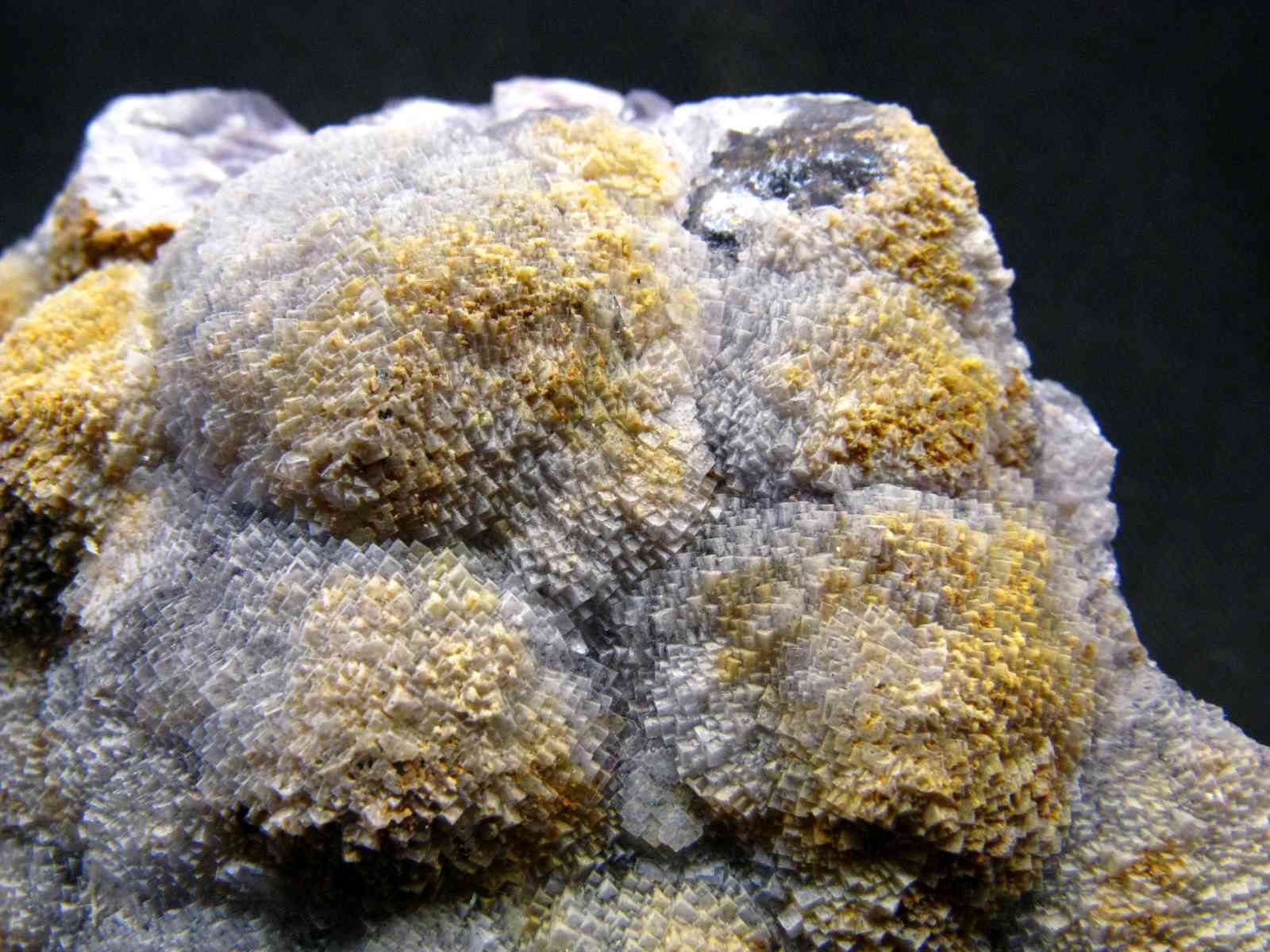

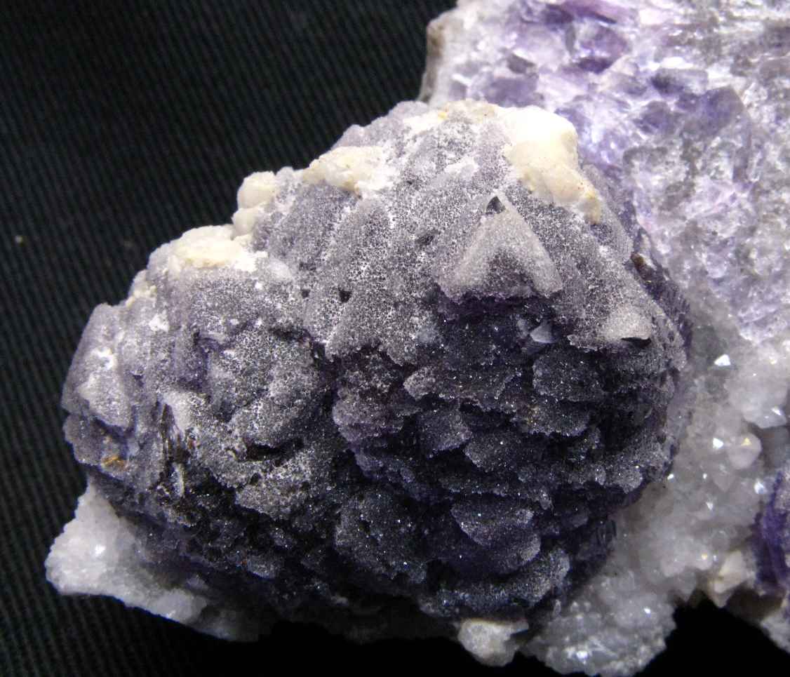

J'allais expliquer mais du coup Raph à été plus rapide en bref,c'est ça un ama en empillade de petit cubes ou octaèdres de Fluorines....Comme celle de Buxière du Maine en 71....Enfin pour Voltennes c'est plutôt exeptionnelle de la trouver sous cette forme étant plus couramment sous forme de cubes de 5mm à 3cm ou Octaèdres de 5mm à 5cm mais très peu de faciès "Boules" si on peut interpréter la forme par ce mot........+++++Ced

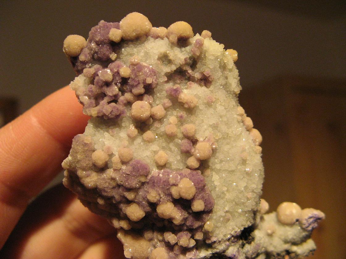

Buxieres les Mines : toutes petites boules de l'ordre du milimetre

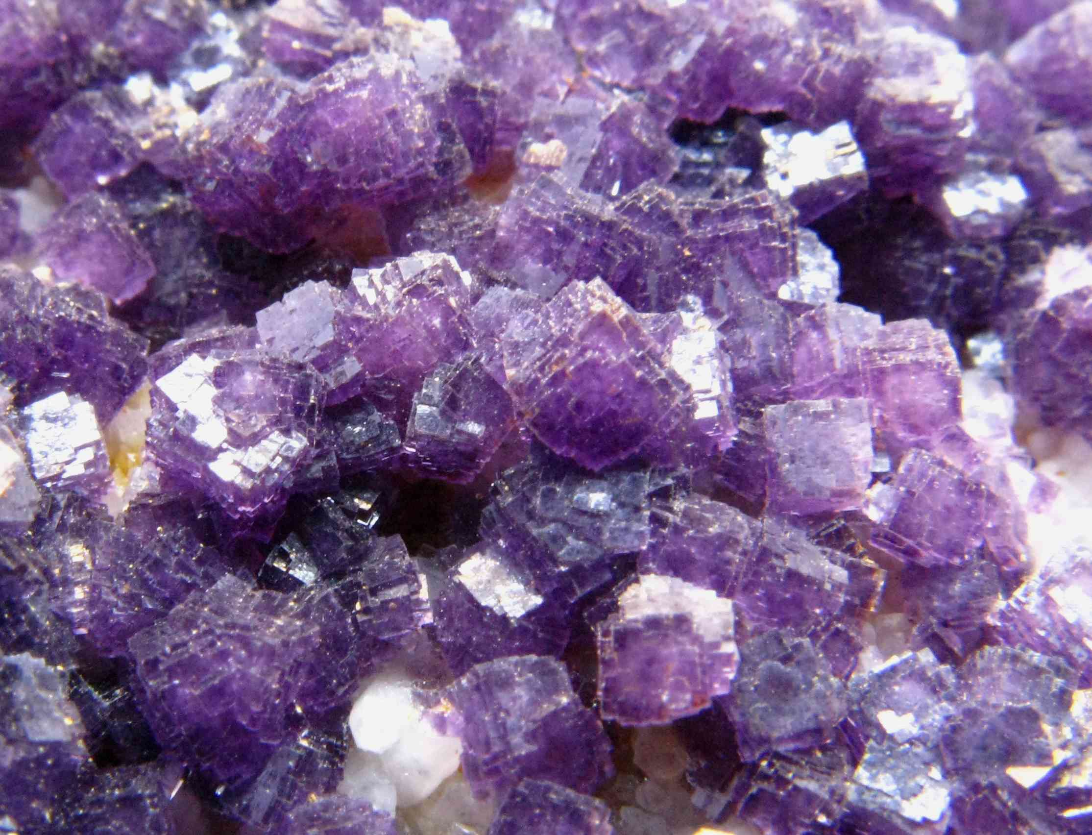

Maine, encore des petites boules sur base de cube (3mm par boule)

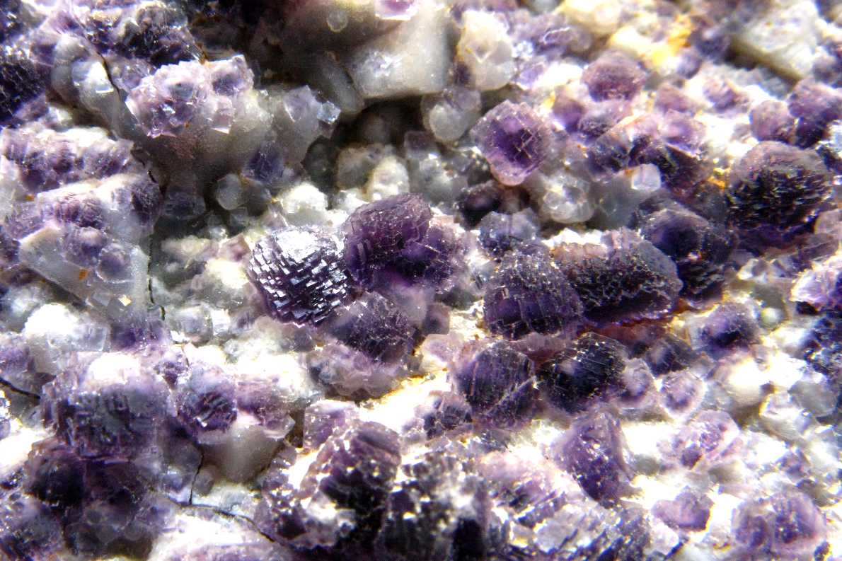

Fontsante: fluo identitique aux grosses boules de la taille d'une balle de tennis (celle ci, petite de 4 cm)
