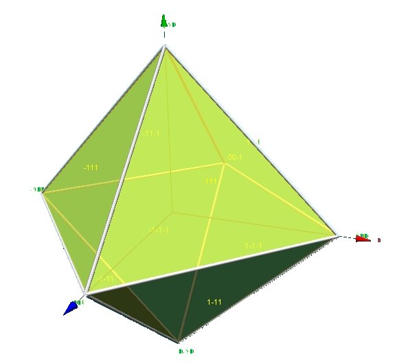

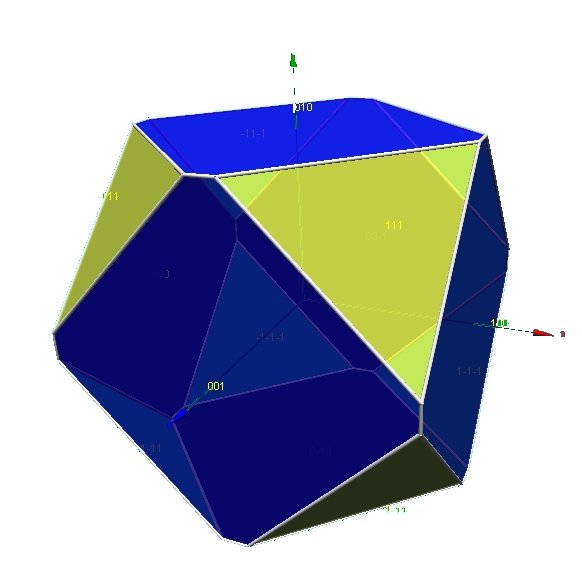

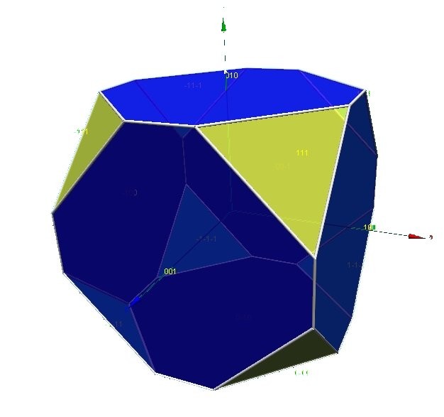

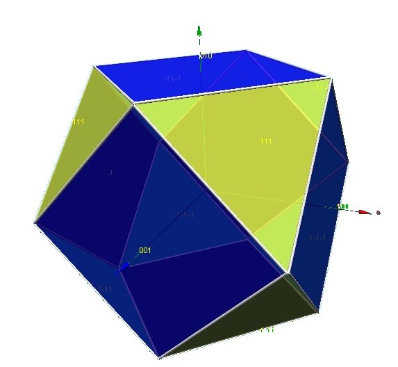

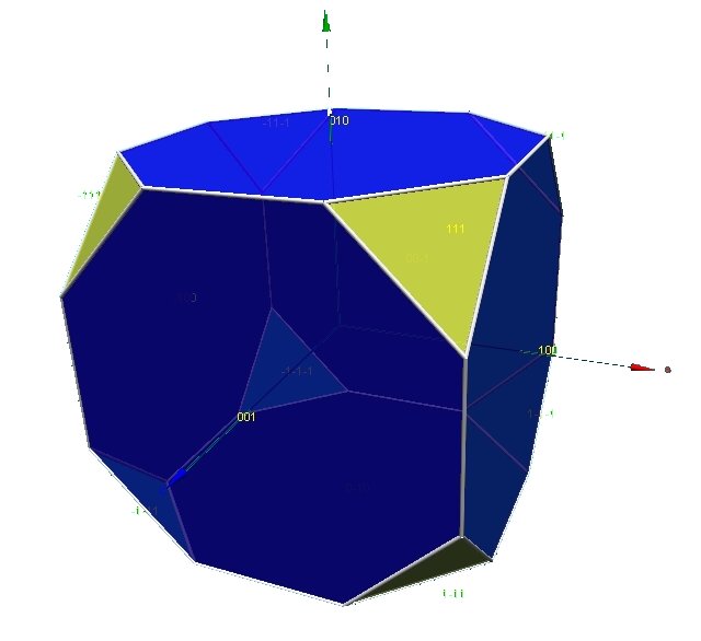

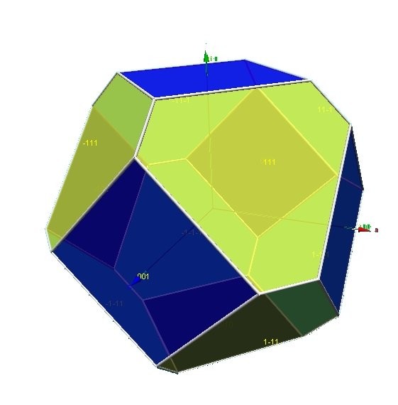

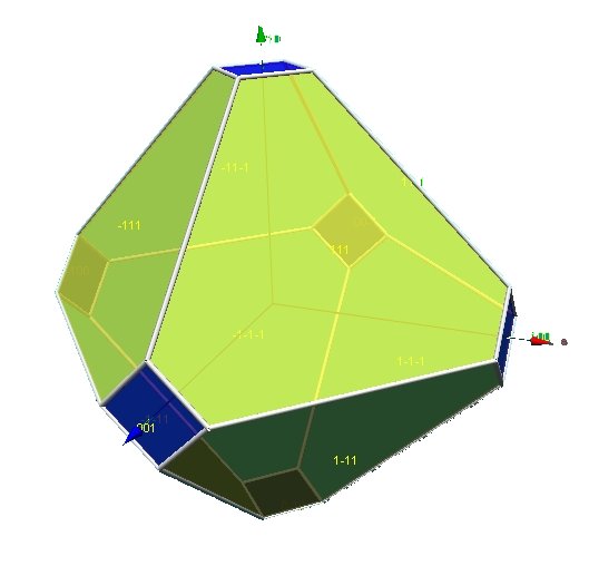

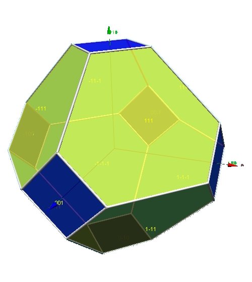

Voilà un exemple (de novice) réalisé avec la version payante de Krystalshaper. La vue est en perspective (pas terrible), je préfère le mode orthonormal. Il est possible de gérer la transparence des faces et l'épaisseur des arêtes (sous formes de lignes, ou comme içi, de cylindres).
Tranformation du cube en octaèdre par troncature ( 1 1 1), dite troncature des sommet.
Ce serait sympa si quelqu'un pouvait montrer l'équivalent réalisé avec smorph ou face.
On part du cube, et on tronque :
post-2366-1203475669_thumb.jpg post-2366-1203475685_thumb.jpg post-2366-1203475699_thumb.jpg

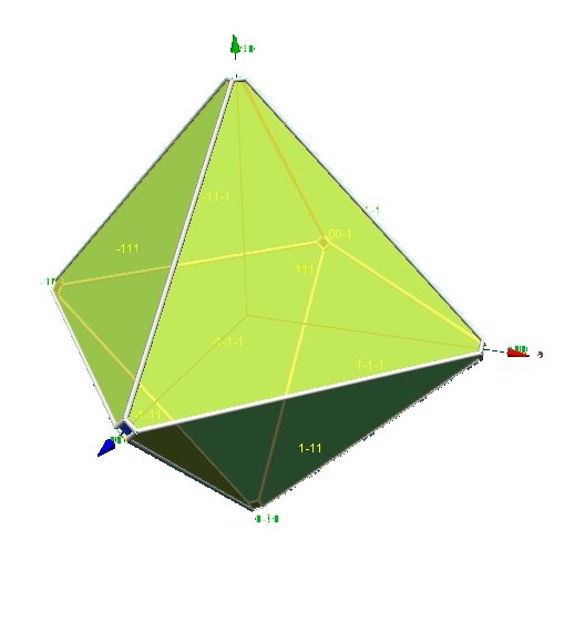

puis on "étend" la troncature progressivement :
post-2366-1203475717_thumb.jpg post-2366-1203475740_thumb.jpg post-2366-1203475753_thumb.jpg
post-2366-1203475764_thumb.jpg post-2366-1203475776_thumb.jpg post-2366-1203475790_thumb.jpg
et finalement on obtient un octaèdre :

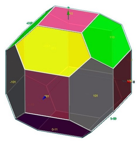

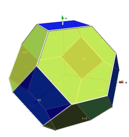

Prochain message : troncature des arêtes ...

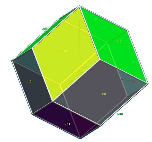

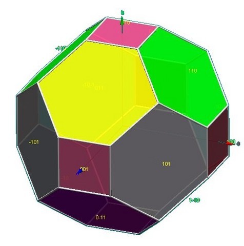

bon, ben voilà (les fortiches blasés, ne râmez pas),
on part d'un cube, puis on lui pèle les arêtes :
Et on obtient un joli dodécaèdre rhomboidal, comme souventes fois les zoulis grenats.
:clown:
Terminé, j'attends d'autres exemples. ;)

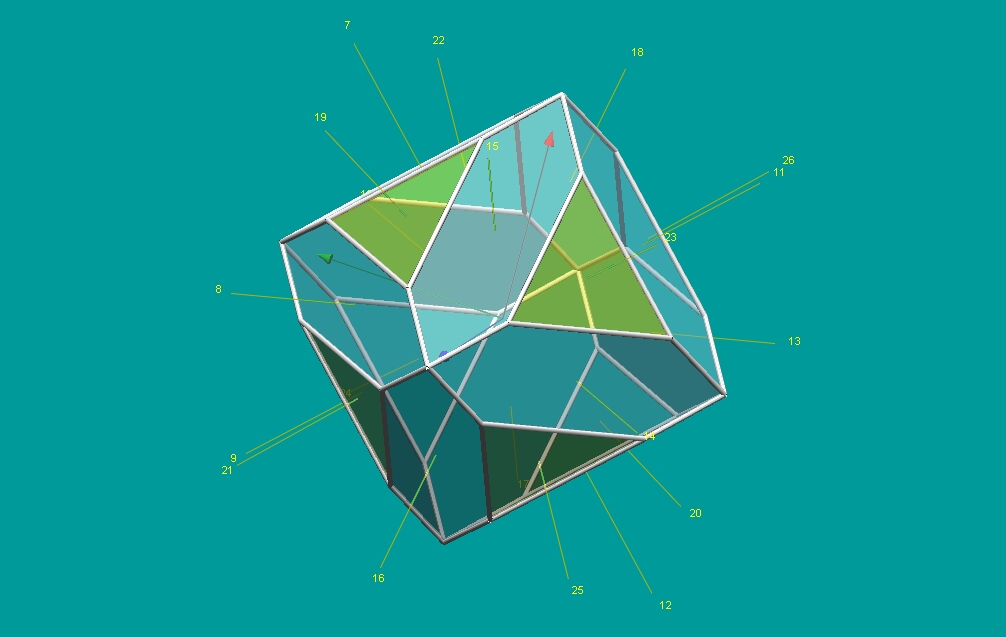

Si t'as pas peur du gros "DEMO" sur ta forme, et que tu n'as pas besoin d'exporter tes réalisations en images (2D ou 3D), vas y essayes, ça permet au moins de "manipuler", et puis en tant qu'étudiante (je suppose) tu peux demander à l'auteur de te faire une fleur, vu qu'il bosse en fac.
En espérant t'avoir été utile.

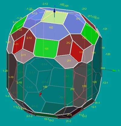

Pour le plaisir, je te mets un petit zircon à peine tronqué ;)

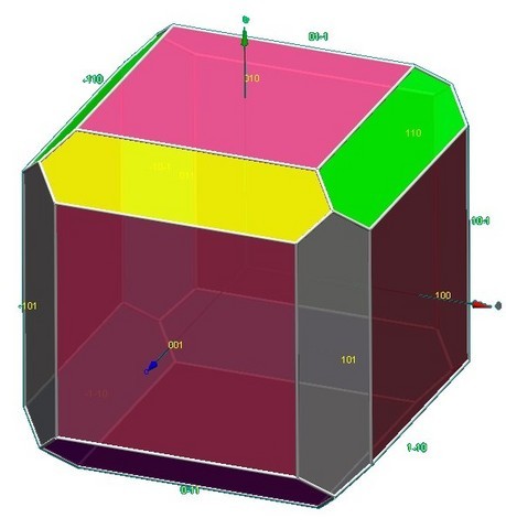

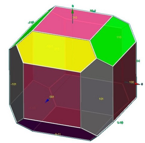

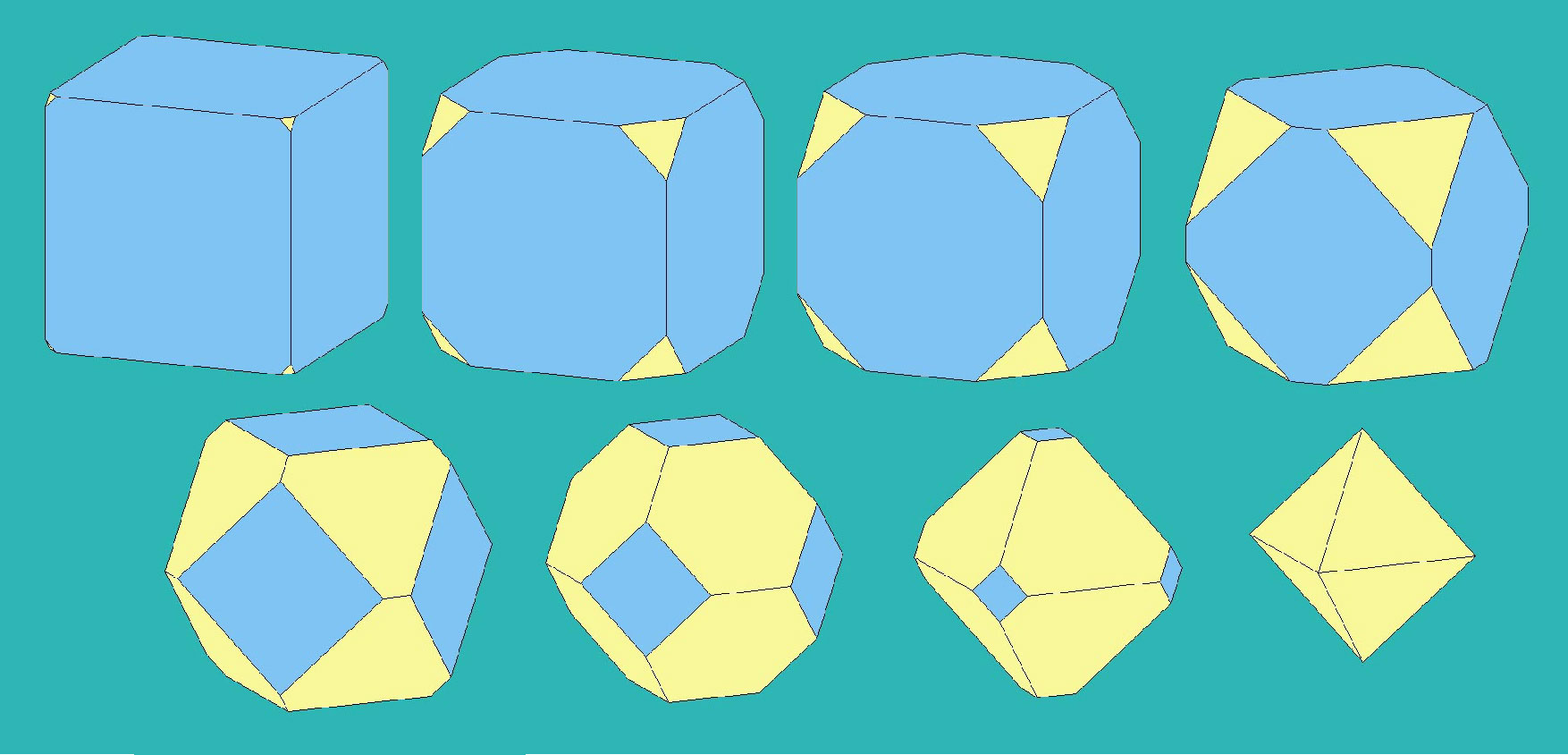

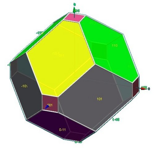

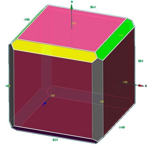

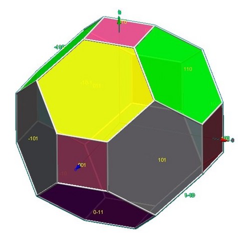

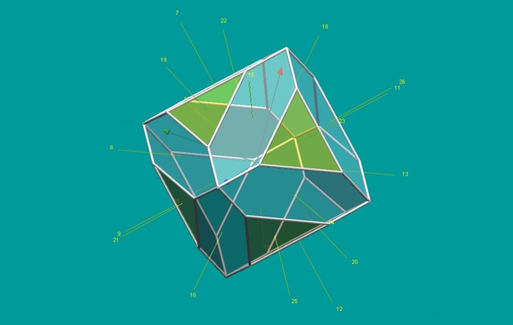

Voilà vite fait avec face, l'évolution du cube tronqué par {111} (attention, des imprim. ecran faits à la va vite :D )
D'après ce que tu dis, FACE a l'air un poil plus basique, mais vraiment très facile à prendre en main.
Possibilité d'afficher les indices, les axes, un mode Ombrage, arêtes vue, arêtes cachées...
Niveau Macle, ce n'est pas prévu. Je ne pense pas qu'un tel outils puisse encore exister pour le moment, vu la complexité du monde des macles. Pas facile à mettre en oeuvre sur un logiciel simple.
voili voulou, ++ ^^

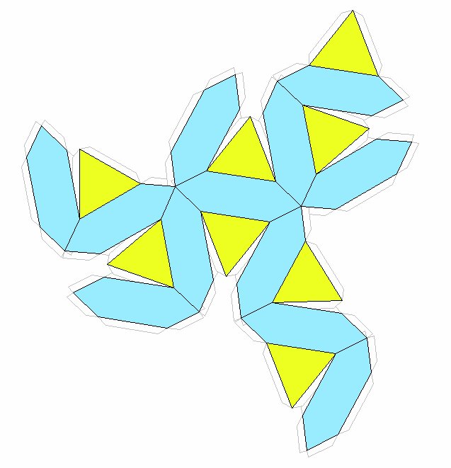

D'un point de vue didactique, j'apprécie spécialement le mode "paper model" qui bien que perfectible permet d'un click de sortir un modèle de construction imprimable, avec les languettes pour coller !
