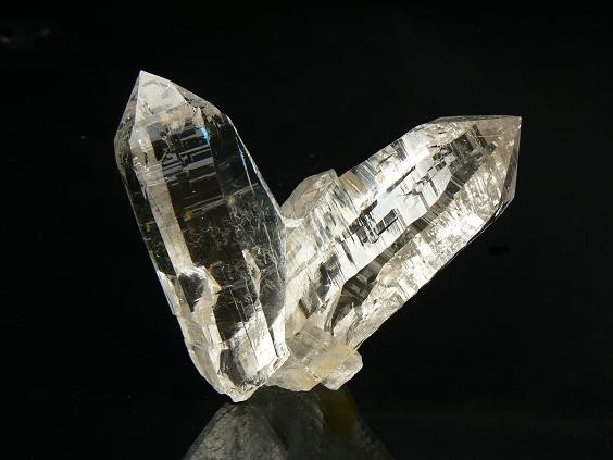

Pour mes photos en extérieur, j'utilise également un fond noir pour les pièces claires et un fond blanc pour des pièces foncées.
Je pose mes pièces sur un petit caisson que j'ai fabriqué : une vitre posée sur une boite peinte en noir à l'intérieur, voir photo. La grosse difficulté est de supprimer les reflets sur la vitre. Je fais comme les premiers photographes : je me cache sous un tissus noir, en essayant de faire en sorte que la lumière ne rentre que par le côté. Le seul reflet est alors celui du tissu (noir). Je ne sais pas si je suis bien clair.... Bref, c'est toute une gymnastique mais j'arrive parfois à obtenir un résultat qui me convient.
Sinon, de manière générale, je travaille plutôt en manuel (j'ai un APN bridge). Je sous-expose systématiquement les minéraux blancs (ce qui a aussi l'avantage de rendre le fond encore plus noir).
Pour les photos sur fond blanc, il y a souvent des ombres. J'essaye de les atténuer en utilisant une feuille blanche que je place de façon à réflechir la lumière et atténuer ces ombres.
Quand il reste quelques poussière sur fond noir ou des petites ombres, il est encore possible de les effacer ensuite sur le micro.
Pour les minéraux transparents, c'est vrai que ce n'est pas facile.... Je fais parfois des photos sur fond de ciel bleu....
Mais ma technique est encore loin d'être totalement eu point....
Ma "boite " à photo :
exemple de photo prise sur la vitre de la boite, en lumière extérieure, en faisant de l'ombre avec un tissu noir (quartz environ 10 cm)
