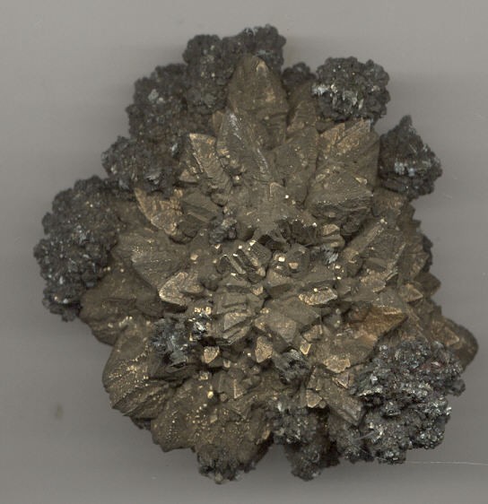

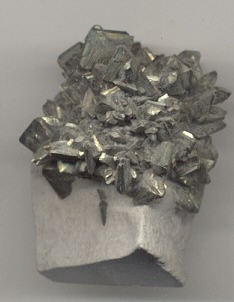

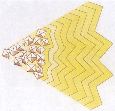

ANDRE HOLBECQ Posté(e) 5 novembre 2007 Signaler Posté(e) 5 novembre 2007 Quelques petites choses intéressantes à connaître sur Pyrite et marcasite (avec un seul "s" comme dans la nomenclature internationale) marcassites au centre en dipyramides orthorhombiques et autour en macle de la sperkise (sauf erreur...) Citer

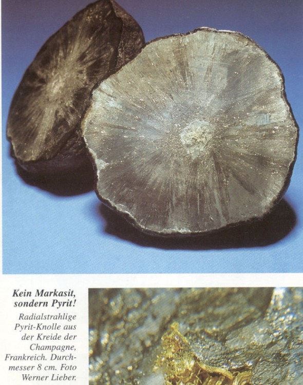

elmineralo Posté(e) 5 novembre 2007 Signaler Posté(e) 5 novembre 2007 Merci André pour toutes ces explications bien claires,j avais souvent tendance a penser que les nodules que l on trouve dans ma region,en Champagne etaient de la marcasite Citer

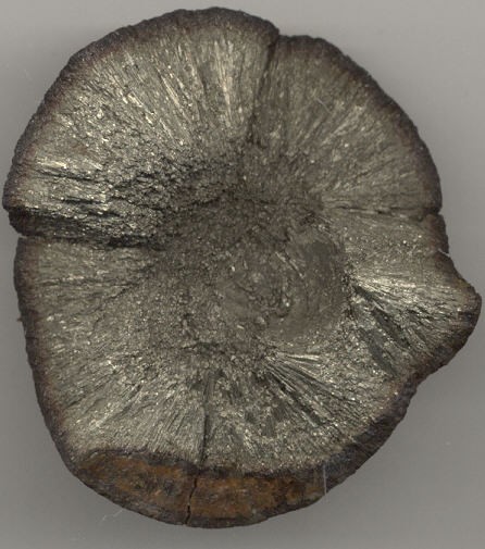

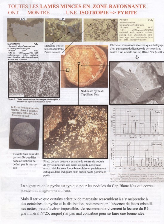

ANDRE HOLBECQ Posté(e) 5 novembre 2007 Auteur Signaler Posté(e) 5 novembre 2007 si tu vois à la bino au centre du nodule des petits cristaux en cubes ou octaèdres ou dodécaèdre pentagonaux, le verdict tombe: pyrite! Dès que j'ai le temps j'en rajouterai une louche avec des dessins, à bientôt. Citer

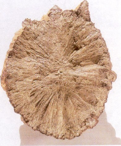

pierreux Posté(e) 5 novembre 2007 Signaler Posté(e) 5 novembre 2007 c'est vrai qu'il y a confusion dans les anciens posts l'ors d'identifications quand on voyais des pyrites cassées (de formes rayonnantes ) la plupart des forumeur affirmés marcasites. Quelques lectures sur le sujet : "Règne Minéral" N°25 janvier 1999 pp29 à 41, "Minéraux et Fossiles" N°321 Oct 2003 pp24 à 32, "ExtraLapis", la revue allemande, N°11 "Und Markasit" 96 pages, "Mineralocal Record" juillet-août 1976 : "Morphology of the pyrite aggregates from cap Blanc-Nez", by Paul Tambuyser , pp181. Il est démontré depuis déjà quelques temps que dans la plupart des cas, les nodules de sulfure de fer de la craie sont de la pyrite, et plus rarement de la marcasite... Citer
elmineralo Posté(e) 5 novembre 2007 Signaler Posté(e) 5 novembre 2007 c'est vrai qu'il y a confusion dans les anciens posts l'ors d'identifications quand on voyais des pyrites cassées (de formes rayonnantes ) la plupart des forumeur affirmés marcasites. Exact et moi le premier mais aussi parce que de nombreux livres de mineralogie indiquent marcasite et non pyrite!!!!!!!!!!!!!!!! Citer

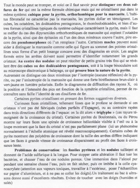

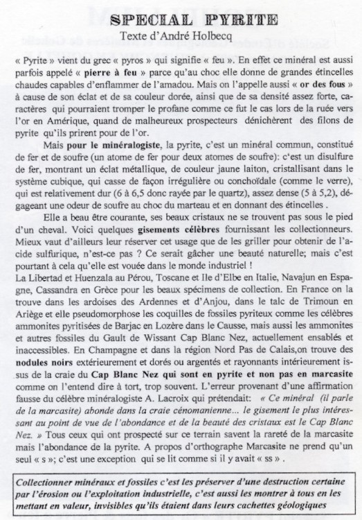

ANDRE HOLBECQ Posté(e) 5 novembre 2007 Auteur Signaler Posté(e) 5 novembre 2007 oui, c'est effectivement très étonnant que depuis plus de 30 ans Hollandais, Belges, Américains, Anglais sachent ce que nous Français et même des Chtis persévérons à confondre. ça me scie, ça me hérisse, et chaque fois que j'en ai l'occasion, j'informe et ça fait des années que ça dure. Il y en a même que j'ai informés et qui continuent à s'en foutre et persistent à prendre des pyrites pour des marcasites. Alors voici des détails, et faites passer autour de vous... Citer

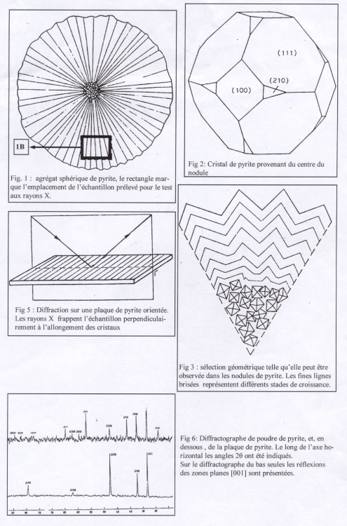

ANDRE HOLBECQ Posté(e) 5 novembre 2007 Auteur Signaler Posté(e) 5 novembre 2007 en deuxpages tout ce qu'il faut savoir sur ce sujet, voici la 2ème page: Citer

ANDRE HOLBECQ Posté(e) 6 novembre 2007 Auteur Signaler Posté(e) 6 novembre 2007 ancienne mise au point de moi même: dimanche 14 janvier 2007 à 16:37 Message #11 Groupe : Membre Messages : 686 Inscrit : 28/12/2005 Membre no 28 Marcasite s'écrit ainsi avec un seul s (exception pour la langue française, car il se lit comme s'il y avait "ss") Ayant écrit plusieurs articles sur ce minéral (dont un très précis et illustré dans Minéraux&Fossiles N°321 en octobre 2003 pages 24 à 32) et interrogé des chercheurs spécialisés sur les sulfures de l'Université Jules Vernes à Amiens, il s'avère que ces nodules (ceux du Cap Blanc Nez) sont le plus souvent des pyrites. Tous les nodules fibroradiés du CBN analysés par Mr Philippe Larcher de l'Université de Picardie se sont avérés être de la pyrite! La confusion a sa source dans les écrits de Lacroix qui localise les nodules de marcasite à tort dans le Bas Boulonnais (erreur reprise dans les légendes des photos du dernier M&F de janvier indiquant le Cap Gris Nez, au lieu du Cap Blanc Nez sur des échantillons de l'Ecole des Mines, qui sont bien des marcasites mais mal localisées) Lacroix a aussi eu le tort d'écrire "ce minéral abonde dans toute la ceinture de craie cénomanienne": je ne suis pas d'accord sur le terme "abonde" car il prend tous les nodules pour de la marcasite mais ils sont en très grande majorité de la pyrite. Remarquez au passage qu'il s'autocontredit en parlant ici justement de la craie cénomanienne, laquelle constitue le HAUT Boulonnais pas le Bas boulonnais. dans le MINERALOGICAL RECORD de 1976 (7-4 179-181) le Belge Paul Tambuyser avait déjà résolu la question il y a donc 31 ans et même plus ( Tambuyser Plinke et Dillen :Pyrite or marcasite Geode 1974 , 64-79) !!! excusez du peu, chez les collectionneurs anglais, dans les livres anglais, on ne parle plus que de "pyrite aggregates"de Folkestone (falaise vis à vis du Cap Blanc Nez) Ce que les collectionneurs appellent SPERKIESE ce sont ces cristaux en forme de fer de lance (sper= javelot kies= caillou en allemand) qui caractérisent ces belles marcasites maclées, en nodules hérissés de cristaux orthorhombiques que l'on trouve au Cap Blanc Nez. J'ai personnellement pu observer sous fort grossissement à la loupe binoculaire, au centre de nodules fibroradiés, des cubes ou des octaèdres ou des "pyritoèdres" avec les faces [111], [100], [210] en ordre décroissant, tous spécifiques de la pyrite. Ces observation se font aussi au microscope électronique: aucun doute sur les cristaux de pyrite! Les "rayons" des nodules de pyrite du CBN suivent la sélection géométrique selon la direction [001]. "Il a été fréquemment montré que les soi disantes nodules de marcasite des sédiments de craies et argiles variées actuels sont de la pyrite" citation selon e.g.Ramdohr et Strunz 1967 - Vochten et Geys 1974. "La morphogénèse de tels nodules est probablement analogue à celle des nodules du Cap Blanc Nez". Un autre détail permettant d'identifier une marcasite ce sont les "brachydômes" e3,e1,striés parallèlement à pg1 (voir Données des principales espèces minérales par Fichesser Société de l'Industrie des Mines). Je recommande le N° spécial Extra Lapis N°11 où page 14 sous une photo de nodule radié de Campagne il est écrit: "Kein Marcasit, sondern Pyrit ! la confusion ne persiste qu'en France... alors qu'on se le dise ! et en dessous les fameux brachydomes de la marcasite dy cap blanc nez Citer

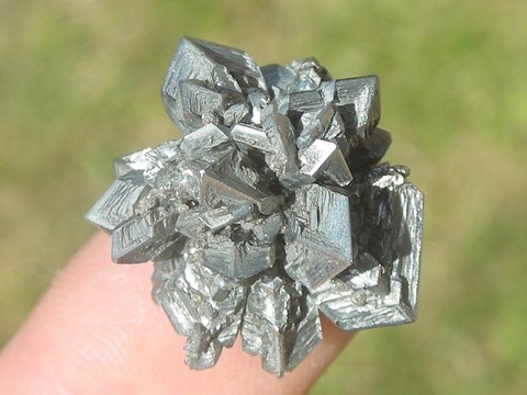

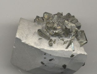

ANDRE HOLBECQ Posté(e) 6 novembre 2007 Auteur Signaler Posté(e) 6 novembre 2007 So, haben sie verstanden ? Do you have understood ? C'est pigé ? la différence entre Pyrite et Marcasite... Je ne peux pas faire plus Alors question: what is this ? Citer
ANDRE HOLBECQ Posté(e) 6 novembre 2007 Auteur Signaler Posté(e) 6 novembre 2007 and what is that ? Citer
