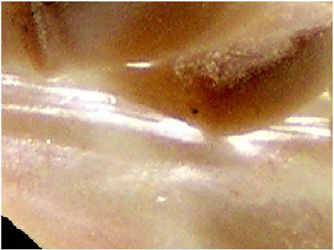

BONSOIR
PERSO J AI TROUVER CA DANS DANS LE VERDON J AI CRU A DU SILEX MAIS MAINTENANT J AI UN DOUTE ???
Cher HOWLITE,
Les éléments que tu me présentes ressemblent bien à du silex, néanmoins il est délicat de faire une détermination précise d’après tes photos. La région des gorges du Verdon sont composées essentiellement de calcaire jurassique et crétacé pouvant recelé des silex, mais le bassin lacustre de Forcalquier dispose de silicifications tertiaires se rapprochant des opales résinites et des opalites. Le seul moyen de savoir si ces blocs sont bien des opales résinites est de trouver une surface d’éclatement fraiche très brillante. Mais attention car un séjour dans une rivière peut éroder les surfaces et lui donner un aspect brillant (lustré alluvial). Si celle-ci à une cassure mat, il est fort à parié qu’il s’agit de silex.

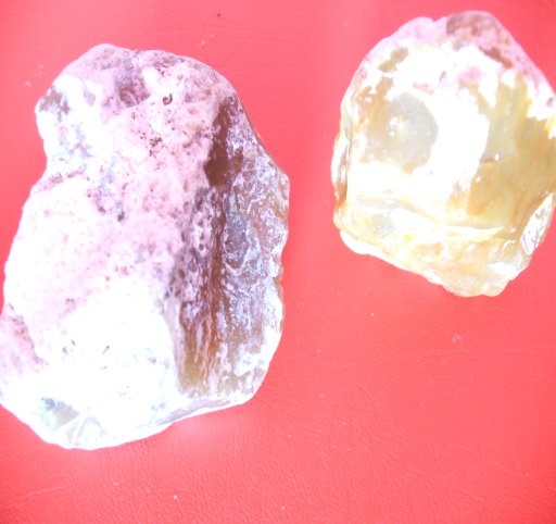

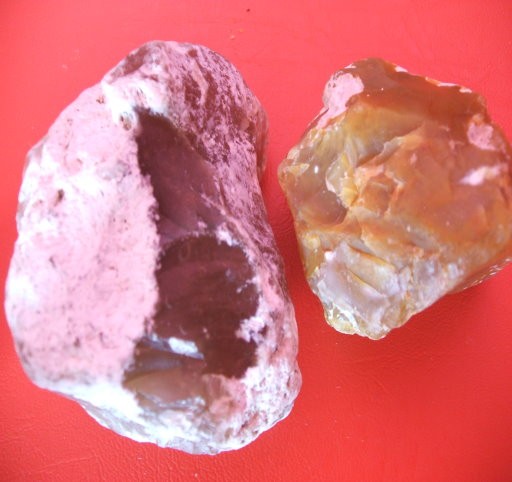

opale résinite grise et marron trouvée en Haut-Loire
Bravo Chantal, :siffler:
Très belle pièce,
Pourrais-tu nous informé sur l'origine géographique (commune) et géologique (filonnienne ou sédimentaire) de ce bloc et pourrait indiquer une échelle pour voir la dimension.
Merci
