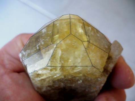

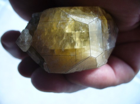

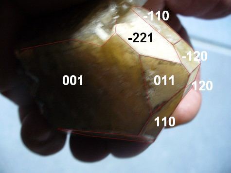

TOPH 63 Posté(e) 30 mars 2010 Signaler Posté(e) 30 mars 2010 Bonsoir La numerotation des faces de cette baryte du Puy De Dome est un vrai casse tete! A votre bon coeur!! La suite Avec mes remerciements Toph Citer

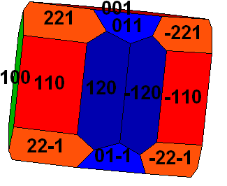

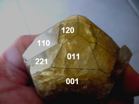

Lionel-R Posté(e) 30 mars 2010 Signaler Posté(e) 30 mars 2010 Je pense que j'ai quelque chose ça a l'air de pas mal se ressembler C'est ça ? Citer
TOPH 63 Posté(e) 30 mars 2010 Auteur Signaler Posté(e) 30 mars 2010 Bravo Lionel Tout à fait Comment fais tu? Citer

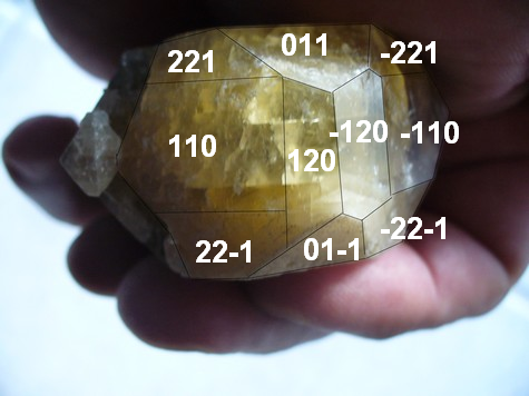

Lionel-R Posté(e) 30 mars 2010 Signaler Posté(e) 30 mars 2010 Eh bien je regarde le groupe d'espace pour connaître les symétries de la maille, après je garde les paramètres de maille pour voir comment se présente la maille élémentaire. Mais sur ta photo on ne voit pas de direction préférentielle et pas de plan de clivage, c'est le cas le plus dur. Donc je regarde la symétrie des faces présentées et je vois qu'il y a un plan de symétrie qui coupe ton cristal en deux. J'ai fait l'hypothèse que la direction de tu présente est colinéaire à la direction c. Après j'ai placé des plan 111 et 110 pour voir comment ils placent. Quand l'angle ou la forme de la face n'est pas bonne je change les indices en incrémentant de 1 et voila. J'ai eu beaucoup de chance... Citer

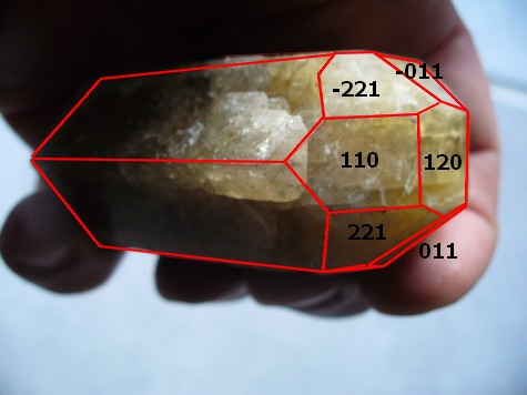

Lionel-R Posté(e) 30 mars 2010 Signaler Posté(e) 30 mars 2010 Eh voici la dernière face qui manque la 001 C'est pas compliqué à faire, mais ça demande une certaine technique et de bien voir dans l'espace. Citer

Lionel-R Posté(e) 30 mars 2010 Signaler Posté(e) 30 mars 2010 Non désolé je ne sais pas ce que c'est et j'ignorais jusqu'à l'existence de ce mot avant que tu ne l'écrive ! Non mais Toph j'ai vraiment eu énormément de chance !!! sans aucune direction j'avais une chance sur trois de trouver le bon axe et si tu n'avais pas mis le cristal dans un axe ou je voyais la symétrie je n'aurai jamais pu le faire, en plus le cristal est distordu les faces ne sont pas régulières, j'avais toutes les raisons de ne pas trouver :D Citer
TOPH 63 Posté(e) 30 mars 2010 Auteur Signaler Posté(e) 30 mars 2010 Bon ok la chance! pour moi c'est un peu laborieux Citer

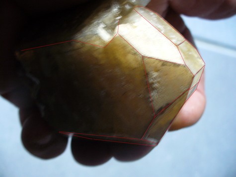

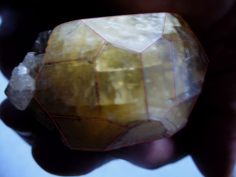

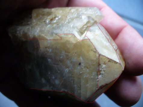

tbrunch Posté(e) 31 mars 2010 Signaler Posté(e) 31 mars 2010 Eh bien je regarde le groupe d'espace pour connaître les symétries de la maille, après je garde les paramètres de maille pour voir comment se présente la maille élémentaire. Mais sur ta photo on ne voit pas de direction préférentielle et pas de plan de clivage, c'est le cas le plus dur. Donc je regarde la symétrie des faces présentées et je vois qu'il y a un plan de symétrie qui coupe ton cristal en deux. J'ai fait l'hypothèse que la direction de tu présente est colinéaire à la direction c. Après j'ai placé des plan 111 et 110 pour voir comment ils placent. Quand l'angle ou la forme de la face n'est pas bonne je change les indices en incrémentant de 1 et voila. J'ai eu beaucoup de chance... Bonjour, Ce ne sont pas des plans de clivages que j'ai entouré en rouge sur la photo jointe? Cordialement Bruno Citer
Lionel-R Posté(e) 31 mars 2010 Signaler Posté(e) 31 mars 2010 Bonjour,Ce ne sont pas des plans de clivages que j'ai entouré en rouge sur la photo jointe? Cordialement Bruno En effet mais sur le premier cliché que Toph a envoyé et sur lequel j'ai reconstruit le cristal, ces plans n'apparaissent pas. Ce n'est que plus tard que j'ai vu les autres clichés, mais la direction et les faces étaient déjà identifiées. Pour tout t'avouer avant ton intervention je n'avais toujours pas vu ces plans. Merci L.-D. Bayle pour l'éclaircissement Citer
