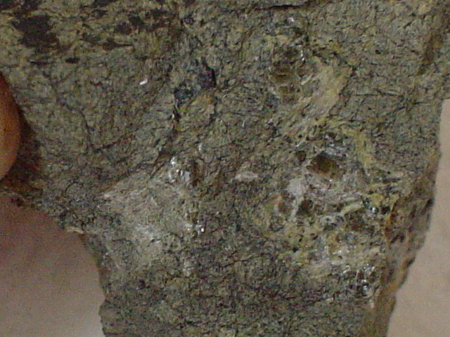

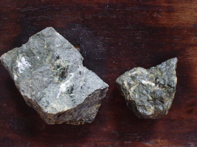

Je suis tombé par hasard sur cette roche verte, légère avec des micas plutôt vert (voir doré).
Il ne me semble pas il y avoir de quartz.
Contexte : cette roche a été extraite d'une veine, sur le chemin en visuel, on voit bien la veine en contraste avec la latérite (surtout quand il vient de pleuvoir)
Elle se situe exactement entre la limite migmatite et micaschiste à 2 micas, avec pas trés loin une dolérite.
Dureté, raye le cuivre pas l'acier
Assez difficile à casser, les 2 morceaux sont issus de la même pierre.
densité, en dessous de 2
HCL, légère coloration jaune-vert trés clair

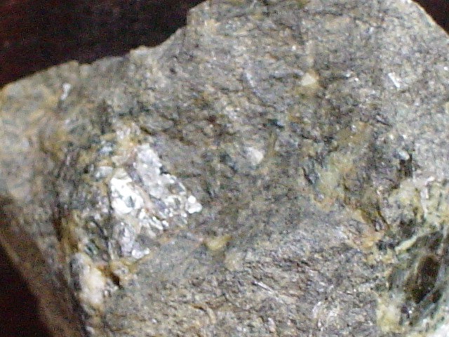

Magnétisme, c'est à l'essai de la trace pour mettre en poudre un morceau de la roche,
que j' ai approché l'aimant, et contre toute attente une partie de la poudre se dépose sur l'aimant (cf.photo).

Désolé pour les photos, mais pas évident à prendre avec les micas.

Par curiosité, j' ai versé de la poudre dans un petit récipient d'eau pour récupérer avec l'aimant ce qui était magnétique.
en photo.
A la loupe , petits cristaux verdâtres avec des inclusions foncées...peut être à l'origine du magnétisme.
Description cristaux difficile, broyage...

un autre apperçu de la roche, en contre jour, pas évident.
ce que je peux rajouter, c'est que la roche est franchement peu dense ...
Aussi, ayant fouillée la région..., j'ai souvent découvert de petites pointes dans cette roche verte (certainement dans les parties à faible concentration de micas) utilisée par les populations dans le passé (assez loin....) probablement rituel plutôt qu'utilitaire étant donné la fragilité de la roche.
Par contre polie, il y a un côté gras et 'glissant' sur la pierre, car tendre je pense.

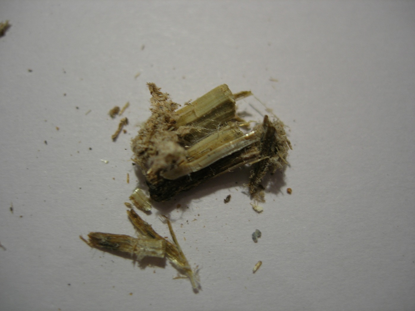

du même avis que stalker : serpentine : aspect gras et lisse + couleur (ca semble aussi assez amianteux sur la dernière photo : peut-être de l'asbeste => minéral des serpentinites). Pour le magnétisme, un peu de magnétite.
Aspect gras de la serpentine isolée :
Asbeste (amiante) :

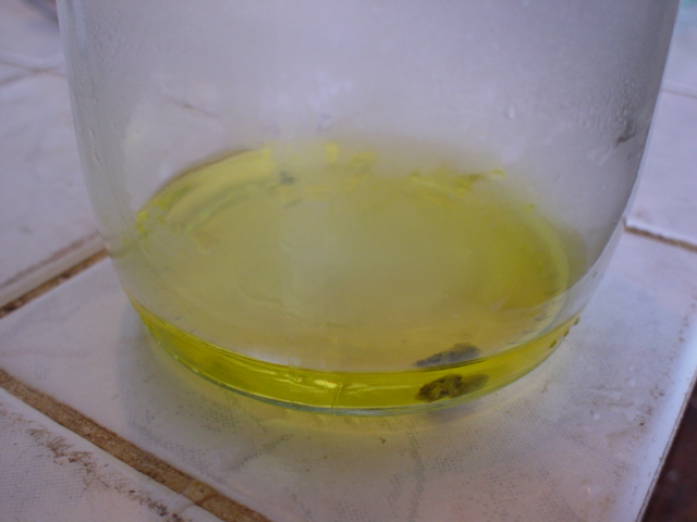

Pour la réaction HCL, toujours en cours, une photo pour la couleur réaction.
Les morceaux semblent se dissoudre...

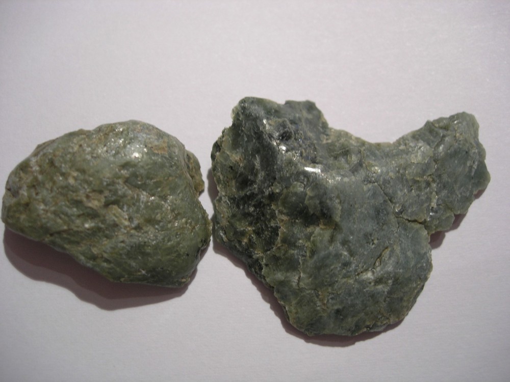

Sinon, sur les photos du premier message, ça fait un peu gris pour une serpentinite… roche plutôt dans les verts, de vert-jaunâtre à vert-noir, qui prend un beau poli, en effet.
C'est déjà plus ressemblant sur la photo d'un post suivant.
Quoi qu'il en soit, je serais assez de l'avis de Cédrick : roche parcourues de filonnets du type serpentinite (dans laquelle on peut avoir des oxydes magnétiques…) À+
Ce jaune peut indiquer trois éléments en solution avec des anions chlorure :
Nickel dans certains cas mais pas fréquent
Fer en faible concentration
Cuivre pas fréquent mais faisable
Si on considère que l'élément colorant est responsables des propriétés magnétiques on peut écarter le cuivre, il reste le Nickel et le Fer, mais j'ai une préférence pour le fer pour deux raisons. Le fer est plus courant, autant choisir les solutions les plus simples. deuxièmement, cela concorde avec la couleur "verdasse" pas franche de la roche qui est typique du Fer II en site octaédrique. Le Nickel donne des couleurs plus vert pomme que le fer II.
J'avais pensé naïvement au glaucophane sans plus réfléchir à la compatibilité du minéral avec les éléments présentés. Le glaucophane forme une série avec le ferroglocophane qui a la bonne idée d'avoir du Fer II en substitution du magnésium lui donnant une couleur verte... Dureté de la bête 5-6, je crois que ça correspond, Trace grise, densité 3.1-3.3 en prenant en compte la série complète. Le fer II peut conférer du magnétise mais il n'y en a pas des masses est ce que ça suffit ? aucun idée. Je m'orienterai pour les recherches vers une amphibole ou un pyroxène vu le faciès et la couleur. Sans pour autant oublier l'axe des serpentines bien entendu.
Avant de finir, on peut aller plus loin sur les tests pour discriminer le chromophore. Ajouter de la soude (pas de l'ammoniac !) à la solution acide. En présence de fer on peut observer deux choses : une précipité marron conjointement à la décoloration de la solution ou alors une perte de coloration. S'il s'agit de Nickel, on observera un précipité vert pomme. Si c'est du cuivre on obtiendra un précipité qui de mémoire est bleu ciel. Il faut faire attention lors de ces tests, ajouter de la soude dans de l'acide peut être violent. Il faut y aller très doucement et se protéger les yeux et la peau d'éventuelles mais très probables projections. Ne pas respirer les vapeurs, enfin si vous essayer ça pique quand c'est acide, ça brûle quand c'est basique... miam bons souvenirs :)

La photo du message 8 confirmerait le diagnostic, avec les veinules noires etant les veinules de serpentine les plus epaisses.
Pas de probleme avec la densite, ta roche est je pense issue d'un affleurement ou de la sub-surface. Elle a subi l'alteration (transformee en saprolite rocheuse) et est donc beaucoup plus poreuse que si elle etait fraiche.
Pas certain que la roche soit totalement serpentinisee, mais au moins en partie. Roche ultrabasique ou basique seprentinisee (ou chloritisee??, mais masses vertes attirees par l'aimant difficile a expliquer).

PS, Lionel le résultat de la manipulation : un précipité blanc dans le fond du flacon, et le reste au dessus plus liquide jaune.
