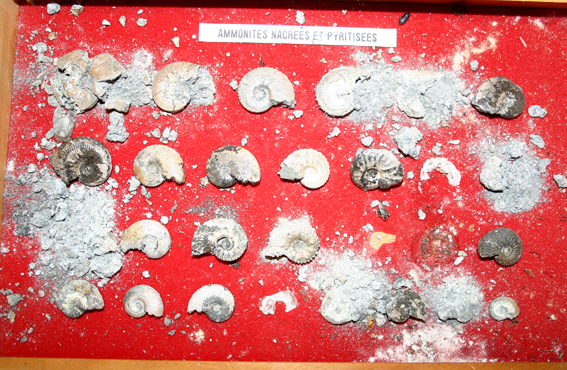

Voici une série d'ammonites pyritisées et nacrées de l'Albien du Cap Blanc Nez !
Elles ont été découvertes il y a 20 ans... elles ne sont plus !!!
Les fossiles en pyrite... faut les chouchouter... et faut beaucoup prier... mais quand cela commence l'oxydation... y'a plus rien à faire !!!
et il faut isoler de suite les individus "contaminés"... mais souvent c'est trop tard...
J'ai oublié cette boîte dans mon grenier quelques années...

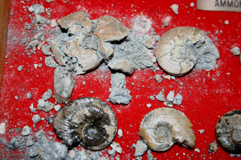

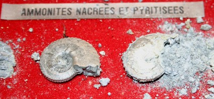

Vision Apocalyptique de cette boite de fossiles...
Rassurez vous j'en ai d'autres du coin... qui ne bouge toujours pas ... ( le taux d'hygromètrie est plus bas...)
Elles étaient collé à la cyano sur la feutrine...Ah... ma jeunesse ...

Rassures toi (enfin façon de parler) c'est à peu près ce que j'ai pu voir des quelques visites que j'ai pu faire dans les collections privées de Bully. Dans le même état, et bien sur avec la stupéfaction des propriétaires qui ne pensaient pas la pyrite aussi instable, surtout celle là et à ce point là.
En fait j'ai rien vu de correct de ce gisement dans des collections privées ces dernières années et pourtant j'ai vu à l'époque des pièces muséologiques circuler, et pas des petites.
Perso, mes ammonites pyriteuses (et fragments) tiennent assez bien le outrages du temps, assez variable mais pour le moment c'est quasistable, RDV dans 20 ans, puis dans 50 ans etc etc.
J'ai vu dans les anciennes collections privées ou publiques des plaques ou des cuvettes entières de pyriteuses en décomposition.
Les solutions préconisées plus haut sont valables, pourvu qu'elles soient réversibles (si on trouve mieux) et, pour le matos scientifique, qu'elles ne gênent en rien la prise d'images par des reflets... :clin-oeil:
