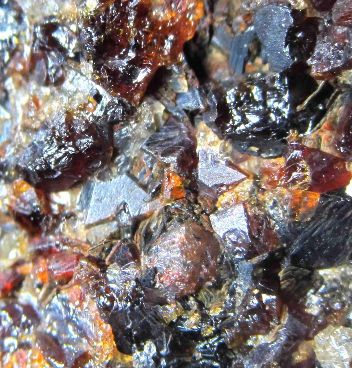

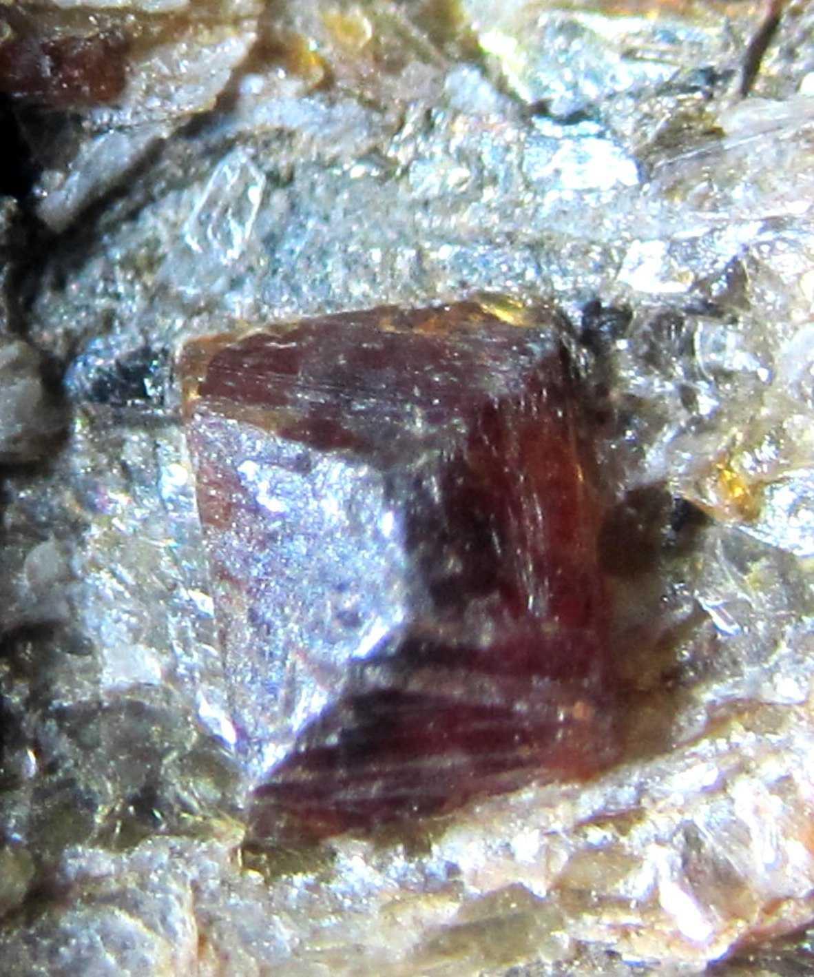

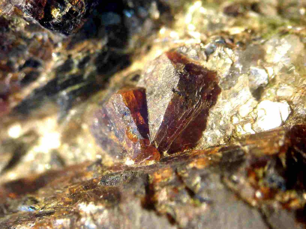

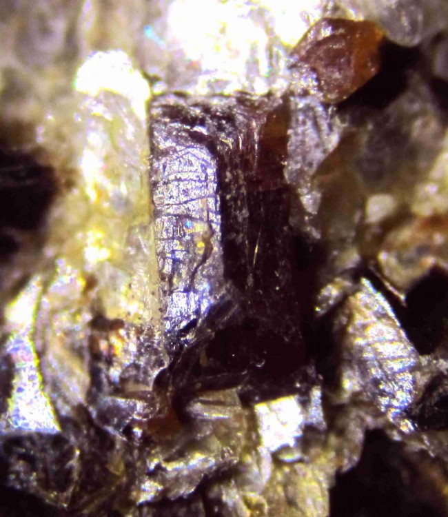

Vu que plus haut on a beaucoup parlé du Canadel, voici quelques photos:
staurotides du col du Canadel, et du cap Nègre (juste sous la villa de qui-vous-savez), elles ont effectivement un aspect un peu gemme.
Il y a des grenats aussi, mais pas bien formés, et des tourmalines toute petites, ça ne vaut pas la photo.

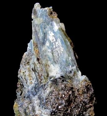

Et puis du disthène toujours du Canadel, mais trouvé dans la falaise du bord de mer
