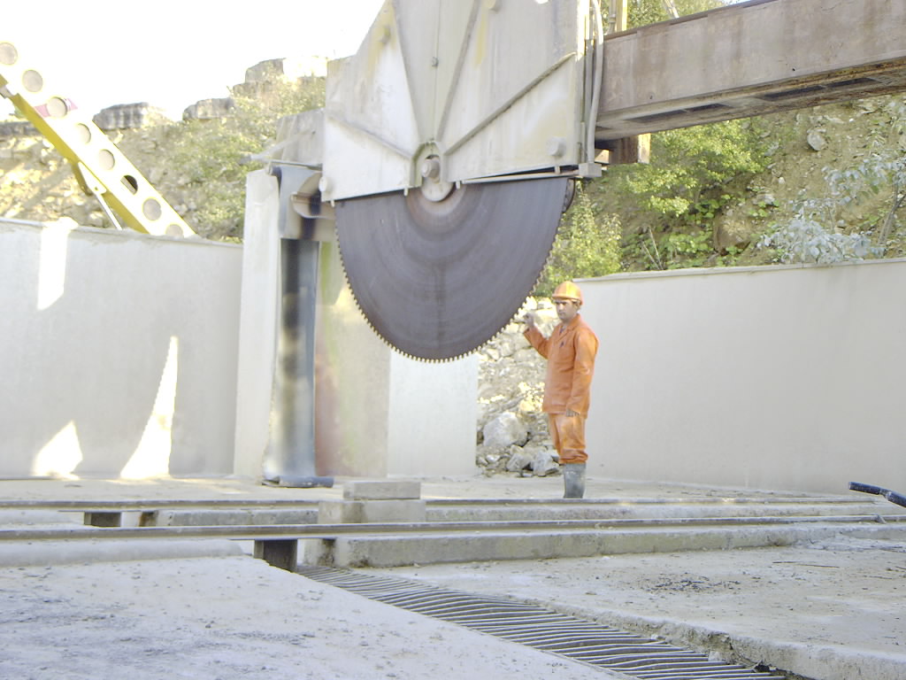

Ce genre de système existe en plus petit avec disque diamanté (30 cm de diamètre), refroidissement de la lame et guidage automatique pour pas très cher aux USA, le souci, c'est que je n'ai trouvé personne qui veut l'importer, et l'appareil ne coute que 300€, à mon avis un bon compromis entre meuleuse et rock rascal.... :grand sourire:
