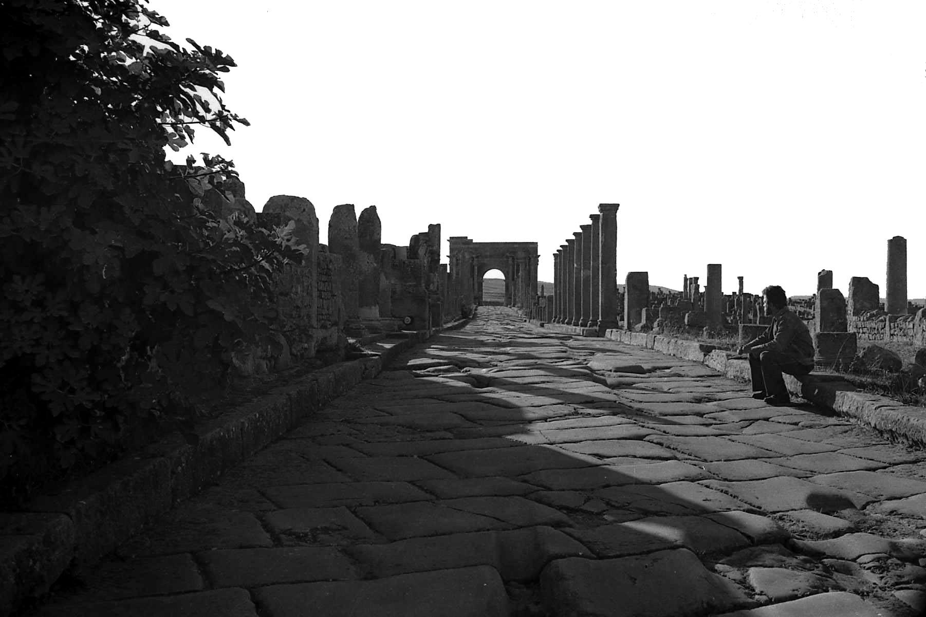

ci-jointe une photo d'après scan de négatif (Timgad , Algérie)

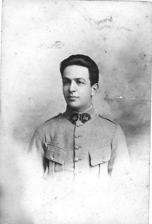

Pour te donner une idée, je viens de scanner des photos anciennes,récupérées chez mes parents. Scan réalisé avec un canonscan 3200 F, il fait aussi les négatifs. L'appareil a déjà 4 ans et je suis très satisfait du résultat.
Voila ce que j'ai obtenu photos noir et blanc :
Effectivement, pour les transparents, il est indispensable de possèder un scan avec un dos pour transparent. Mais...... c'est pas la joie.

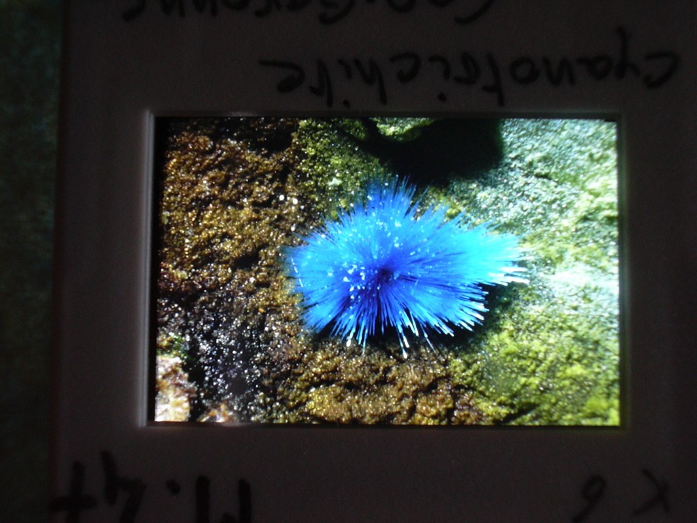

Voici un exemple de ce que j'ai obtenu : fait avec un Nikon coolpix 2000 (2 MPix, très bas de gamme avec des fonctions ultra basiques - 199€ prix neuf à sa sortie fin 2002 ) sur-exposée (on lit les annotations sur le cache), non recadrée, non retouchée, je n'avais même pas pris la peine de retirer le cache diapo (montage en cache GEPE sous-verre anti-Newton) ni d'éliminer le halo de lumière ambiante avec un compendium
C'était à la fois un de mes premiers essais avec l'appareil numérique, et mon premier essai de copie de diapo. autant dire que c'était pas une réussite !!! en plus le sujet était déjà méchamment contrasté. les plages "cramées" peuvent être éliminées facilement en étant plus méticuleux
Je l'ai juste compressée de 10% avec GIMP pour la ramener de 934 Ko à un poil moins de 500 Ko et pouvoir l'uploader
Le recadrage supporte facilement le 800x600, suffisant pour un affichage à l'écran. les possibilités avec un 8 ou 10 Mpix actuel sont dont bien supérieures !!! surtout avec un vrai mode macro (ce que n'avait pas le coolpix 2000) et un peu plus de méthode (genre cylindre cartonné de rouleau d'essuie-main coupé à longueur et faisant office de compendium pour éliminer la lumière ambiante)

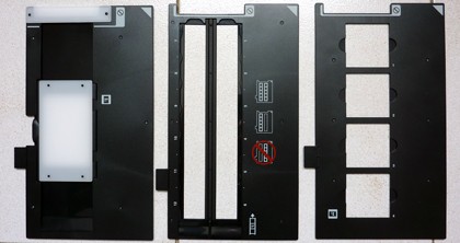

1°:tu dois avoir un cache pour les négatifs, tout comme tu en as un pour les diapositives,
et 2°: quand tu lances Epson smart panel tu as sur la fenêtre de gauche le choix du type de document à scanner, dont, en mode loisirs (que j'utilise): photo, film positif couleur (diapos), film négatif couleur (tes bandes film 24x36 par exemple), film négatif monochrome (pour tes N/B 24x36), etc...
Tu glisses tes bandes film dans le cache prévu à cet effet, et puis pareil que pour les dias .
Aurai-tu égaré le cache pour les négatifs ?

Livré avec 3 "caches": un pour 4 diapos, un pour 2x6 négatifs 34x36, et un pour les 6x6 je crois.
Tu dis avoir scanné des positifs... des photos papiers? Ou bien des diapositives ?
Il faut penser à enlever la plaque blanche du dos du scanner !!! Pour avoir l'éclairage pour les transparents.

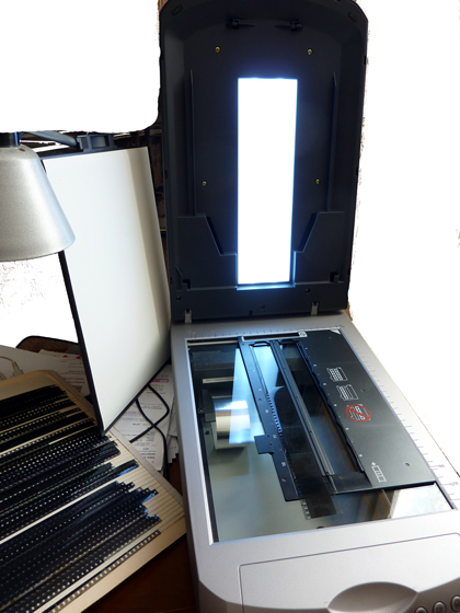

...Avec l'Epson 3170 j'ai eu un seul logiciel à mettre en boîte, celui livré avec !

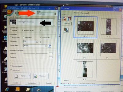

En première page j'ai ceci : photo N°1
Je fais "scan to file" pour pouvoir enregistrer les fichiers sur mon pc et le retoucher, classer etc...
je choisis (photo N°2)
le mode "loisirs" (flêche rouge), film négatif monochrome(flêche noire=... les caractéristiques et réglages contraste...rotation... éventuellement.
Et je scanne !
Allez, je pense que l'aventure peut continuer : bon scan !
