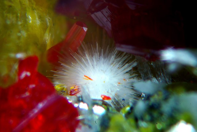

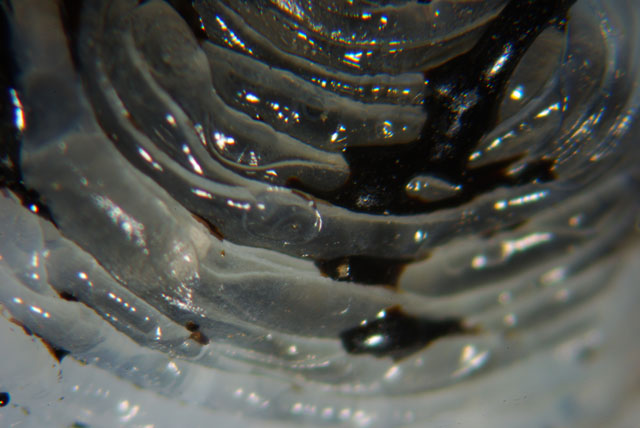

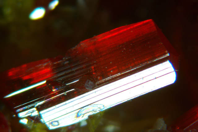

Je vous laisse un avant goût des résultats obtenus :

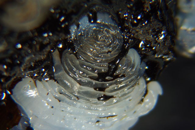

Lussatite de Clermont-Ferrand de 10-40x
Réalgar chinois 25x
picropharmacolite 65x
Vous noterez l'absence total de vignettage et des photos non retouchées réalisé avec un reflex numérique Pentax K10D sans objectif, temps de pose de 1 à 2 secondes, sensibilité 100 ISO. Ces fichier image sortent directement de l'apn avec une résolution de 3872 x 2592... Imaginez ce que l'ont peu faire en combinant 5-6 photos...

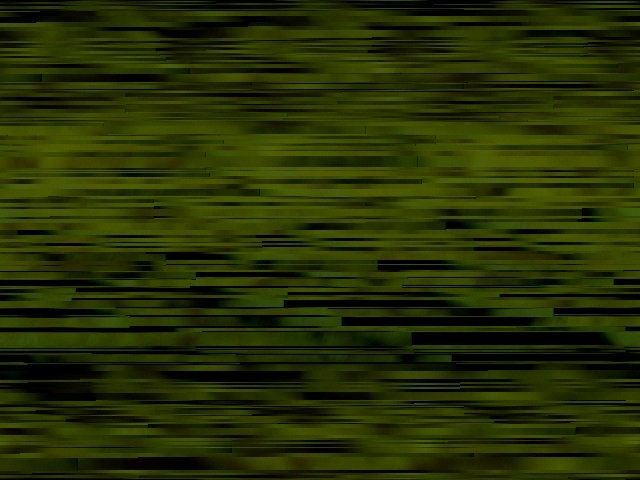

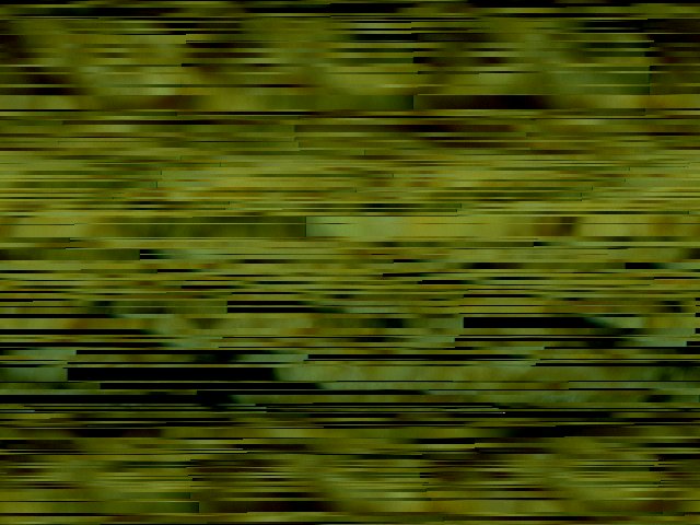

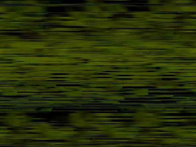

J'ai reçu ma cam HD aujourd'hui et impossible de la faire fonctionner correctement .
Image tramée inexploitable et le logiciel associé plante window .
Que du bonheur , quoi !!!
Quelqu'un a une solution , une idée pour que je puisse la mettre en service ?

A tiens !?! C'est quoi comme modèle ? Le seul souci rencontré avec une fois pour moi ça a été sur un PC portable Dell qui n'avait pas une carte vidéo assez performante et donc qui ne pouvez afficher des résolutions que de 640 x 480...
Invité Rémi BORNET
Ce n'est pas la même que la mienne, ni le même logiciel, moi je tourne avec Microcular de BRESSER, peut-être en téléchargement libre sur le net, je regarde...
@+ :sourire:
Invité Rémi BORNET
Oui, là il y a sensiblement un problème matériel... à moins que l'on soit entrain d'observer une très belle épidote, il serait bon de demander un remplacement je pense...
Quand même vérifier qu'il n'y ai pas un faux contact quelque part... sinon, le problème est interne... :sourire:
Tu l'as bien connecté au PC après avoir installé les drivers ? Dans le cas contraire (ou même pour voir) tu vas dans le panneau de config, système, matériel, gestionnaire de périphérique, tu l'as désinstalle, tu redémarre le PC et tu l'as reconnecte....
