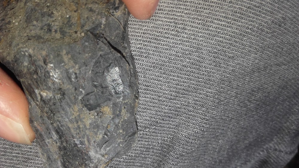

Je n'ai pas eu besoin d'aller loin à chez moi pour trouver d'autres fossiles .
En effet à 30 m de ma maison il y a un chantier avec des pierres houillères qui s'effritent très facilement.

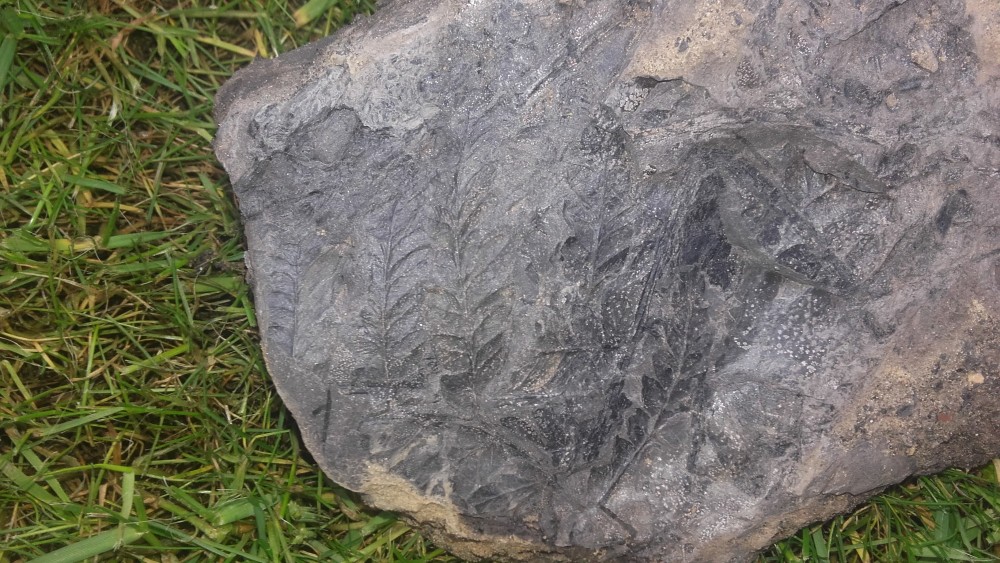

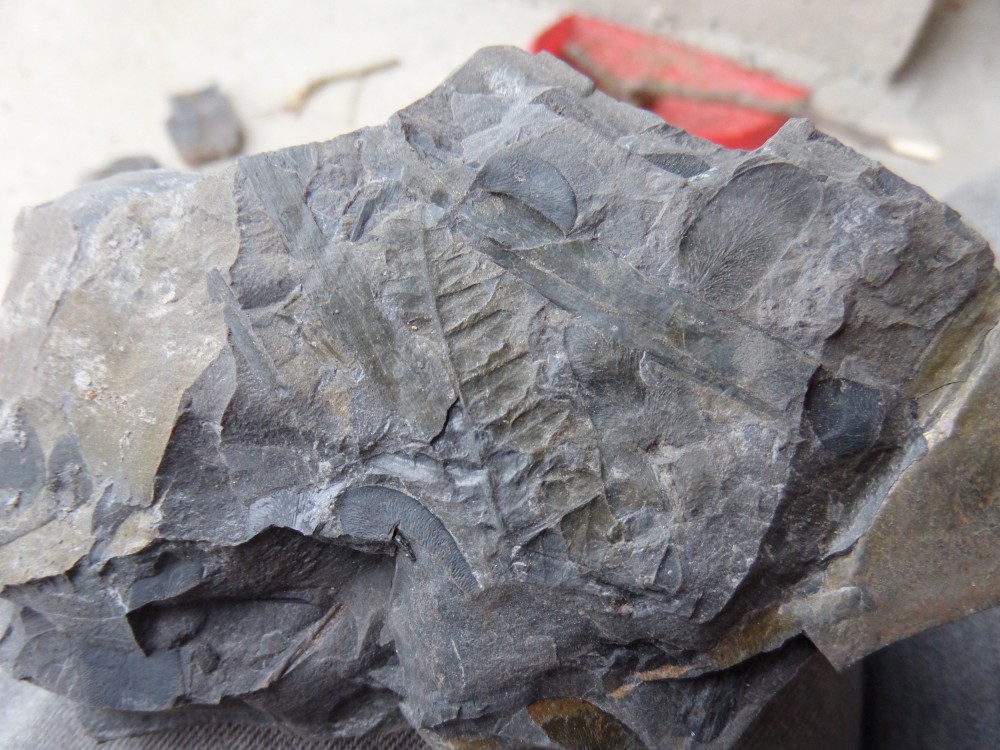

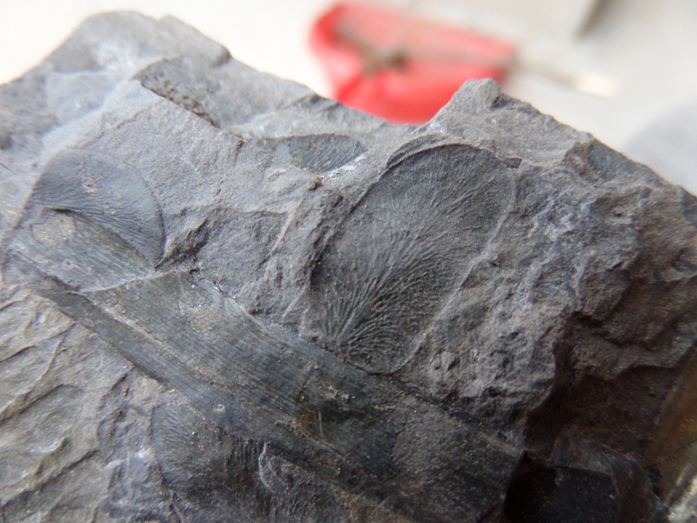

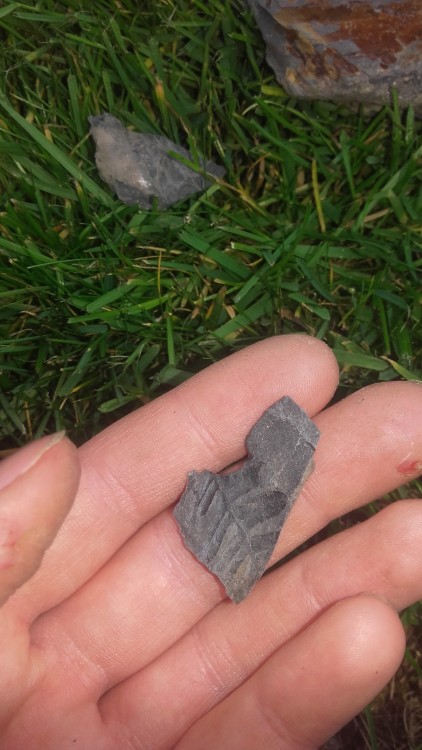

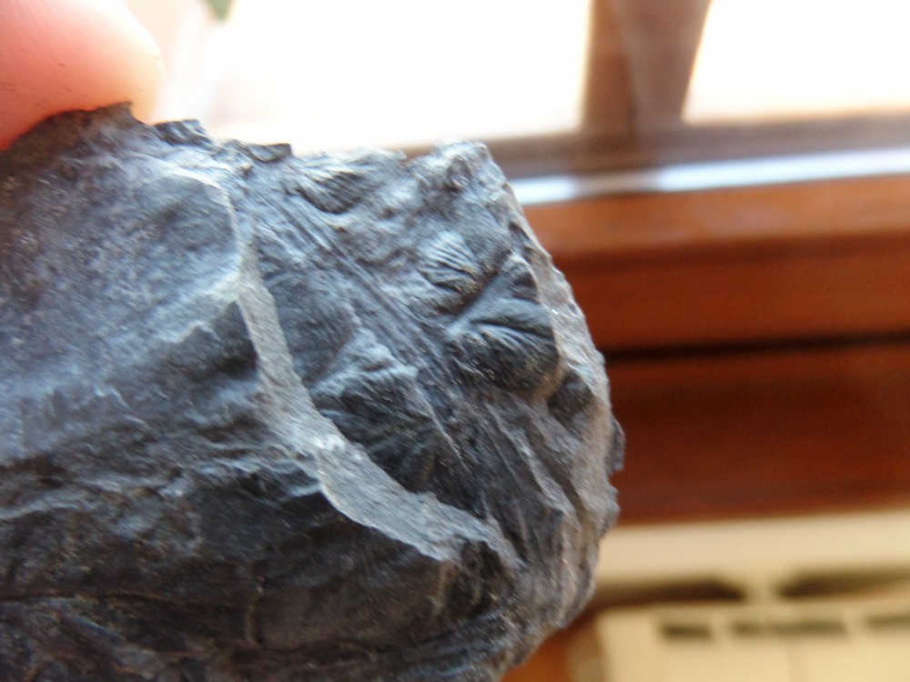

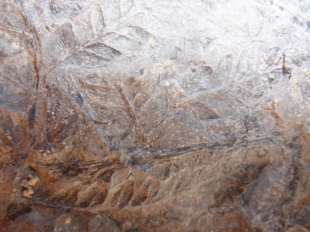

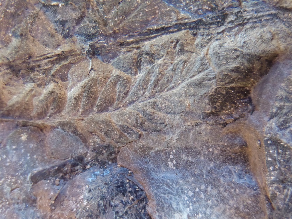

J'ai trouvé des fossiles ( voir photos...)
Le plus impressionnant c'est le premier fossile ou on voit comme une branche avec des cellules !!
Sur d'autres grandes plaques on en avait des bien plus longues mais je ne les ai pas prises ...
Pouvez vous identifier tout sa svp?

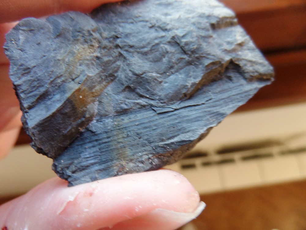

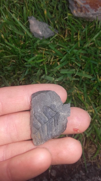

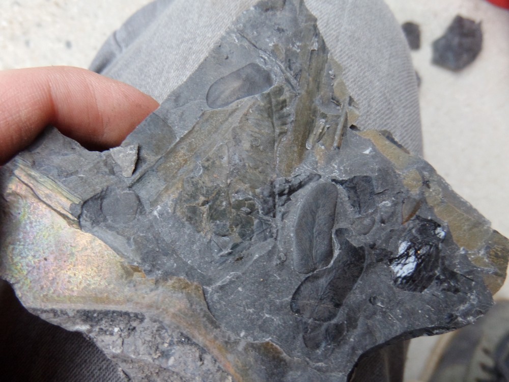

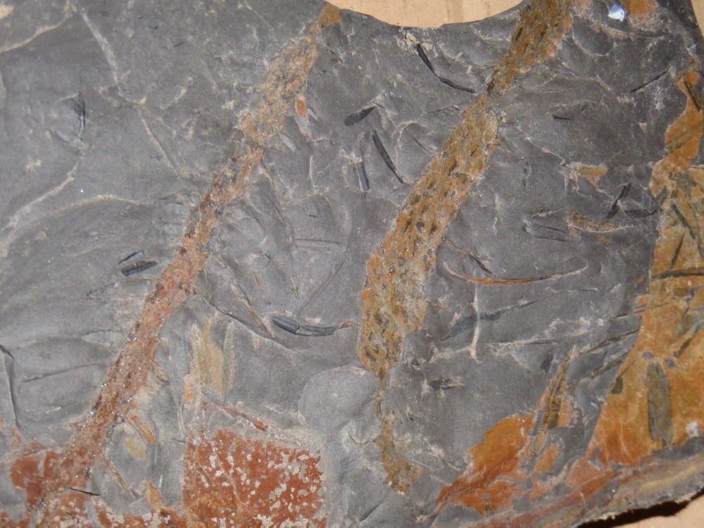

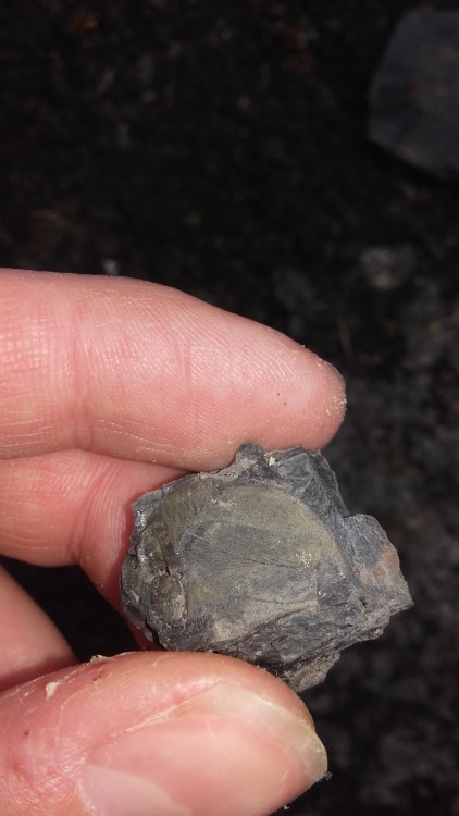

photo 2 : 1 feuille

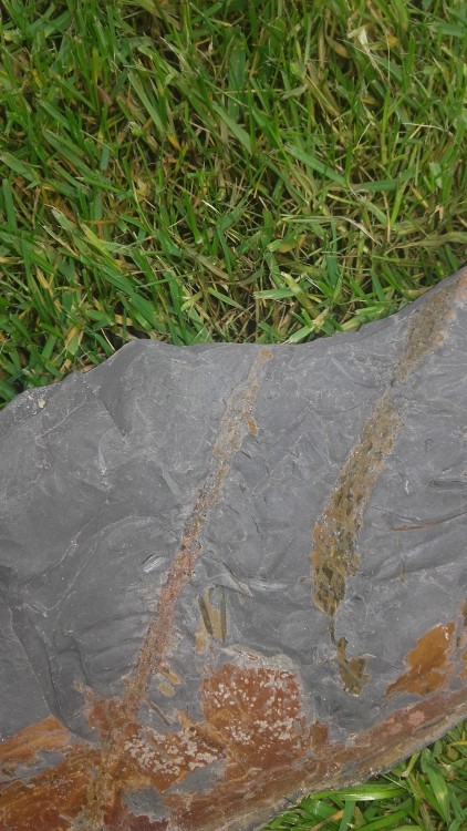

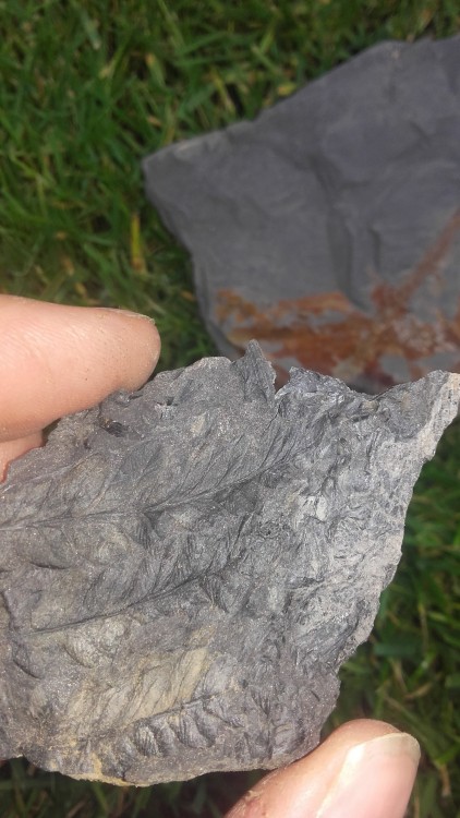

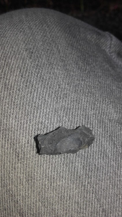

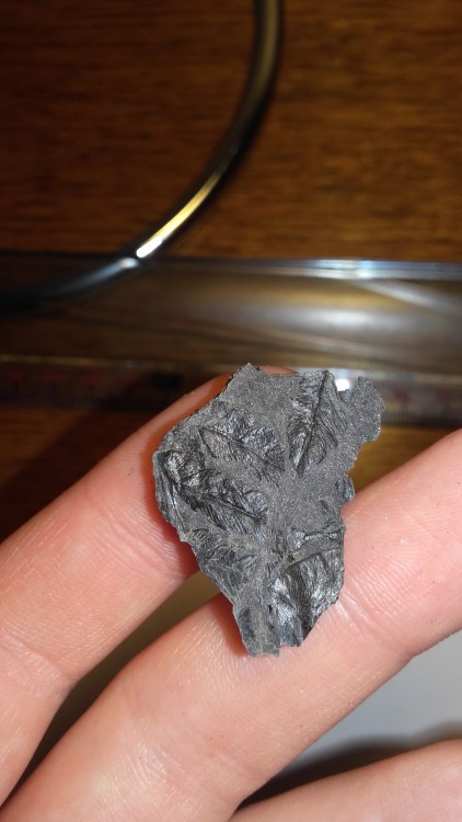

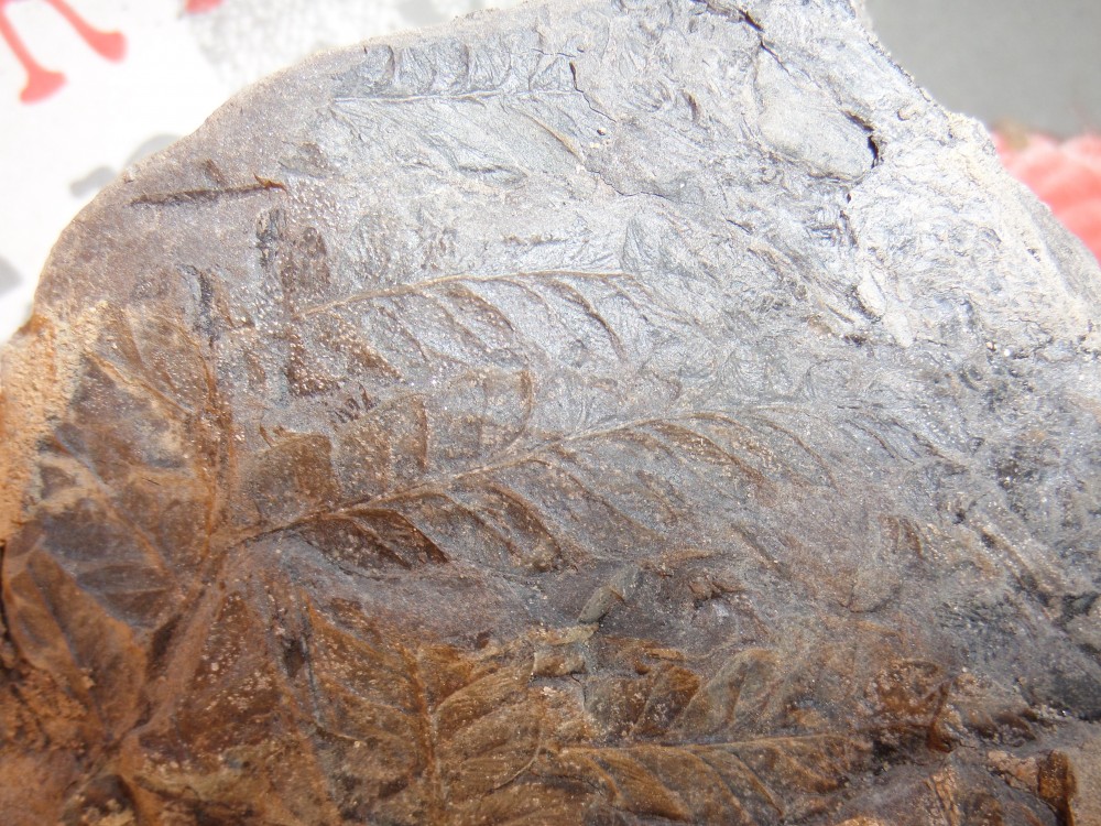

Photo 3 :plusieurs mini feuilles

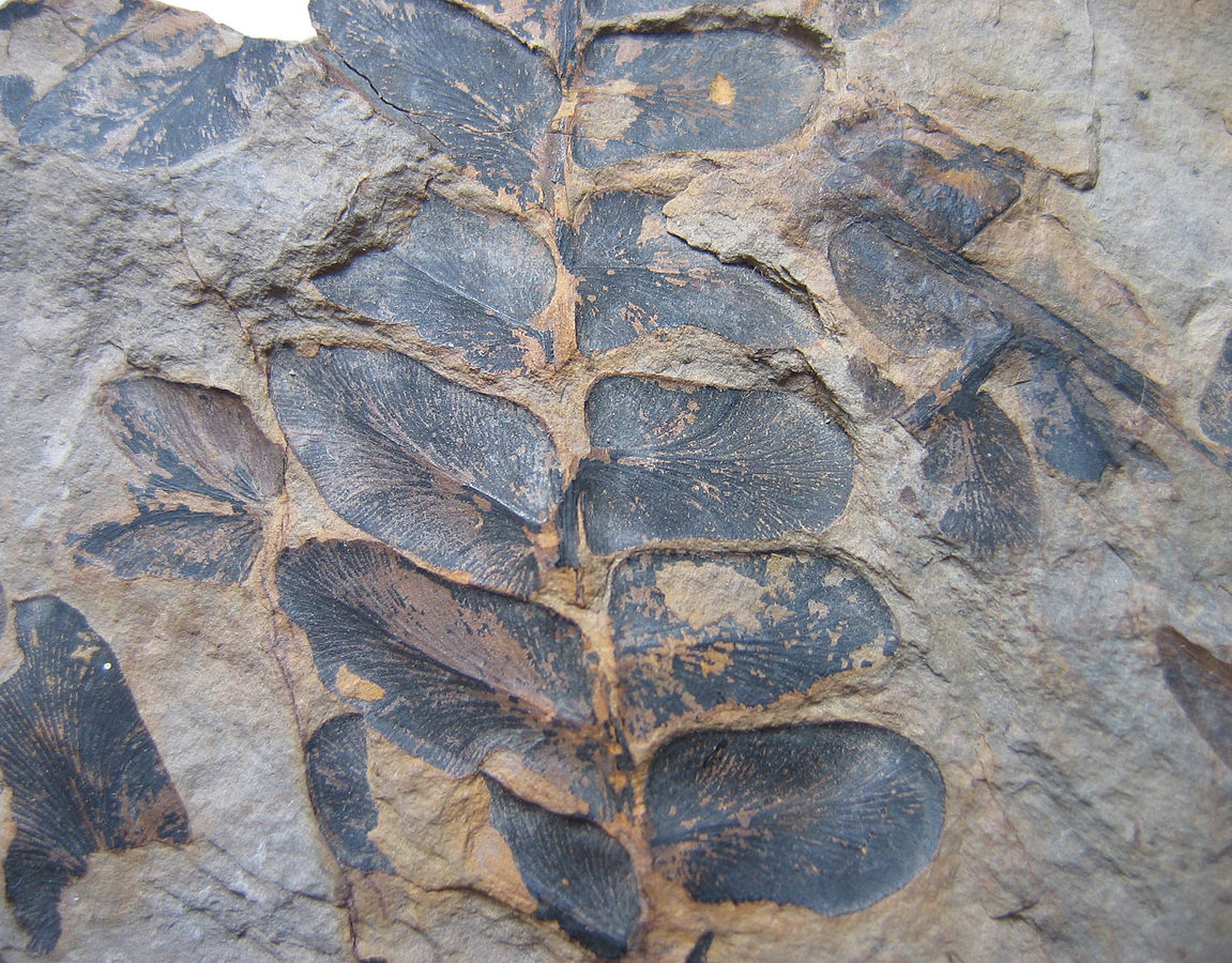

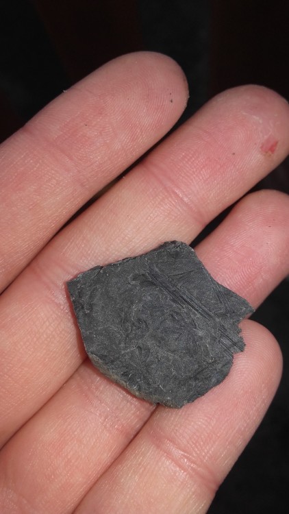

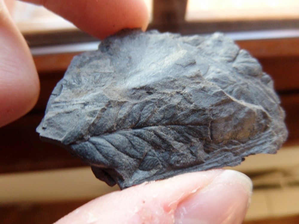

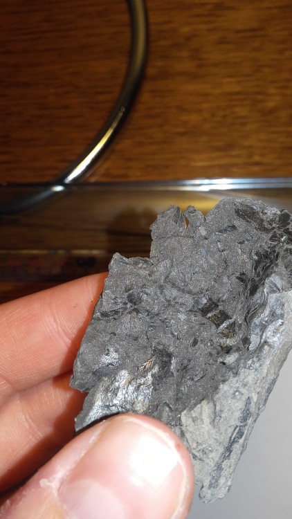

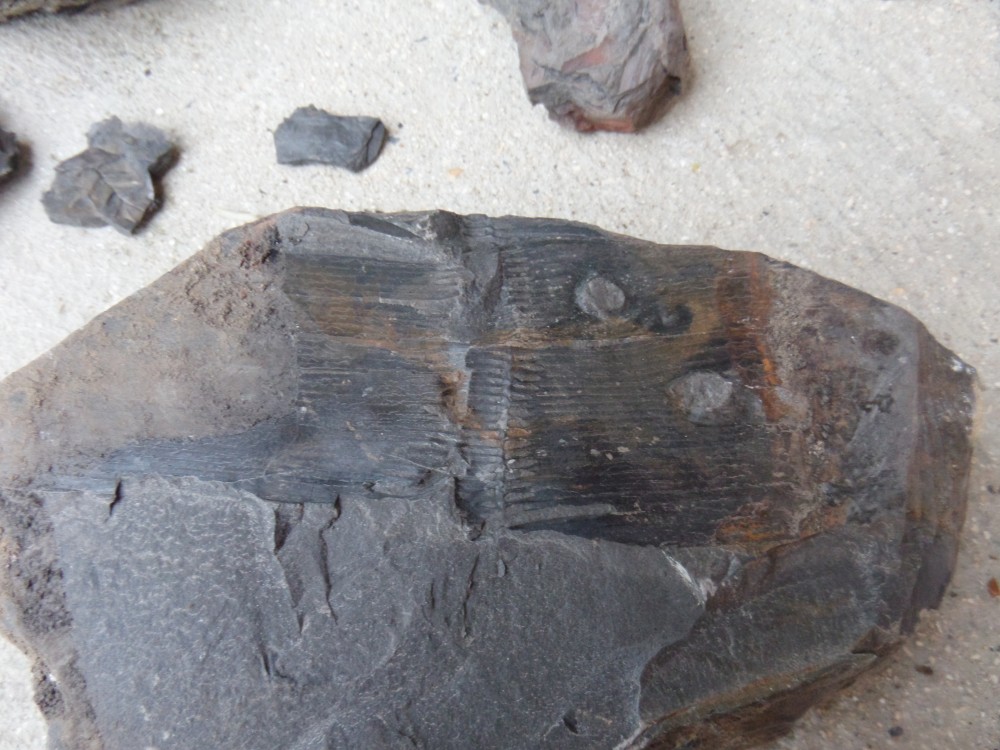

photo 4 : même morceau

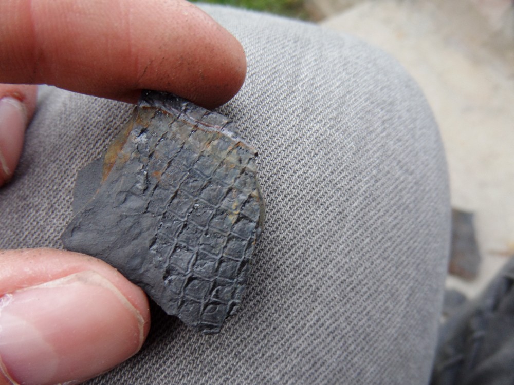

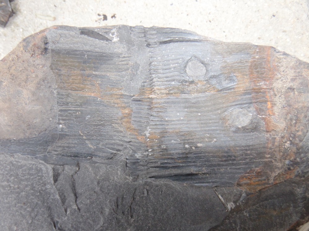

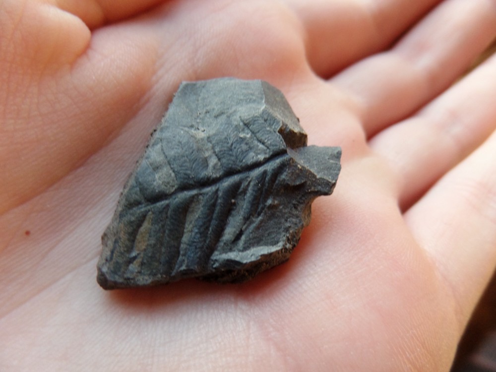

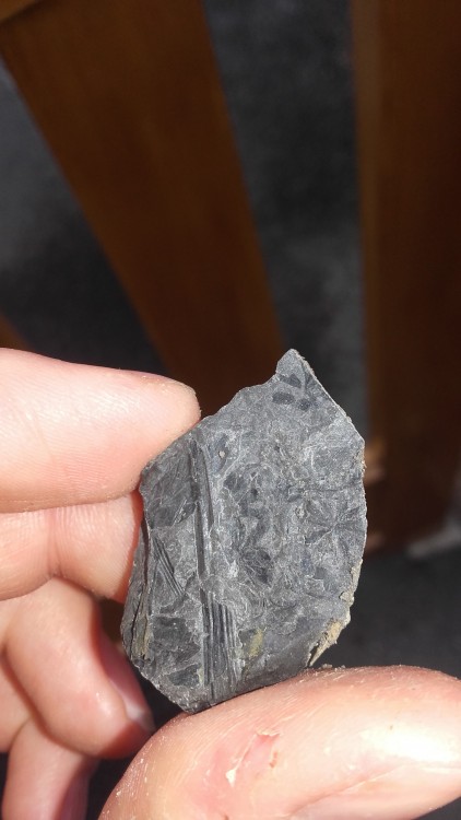

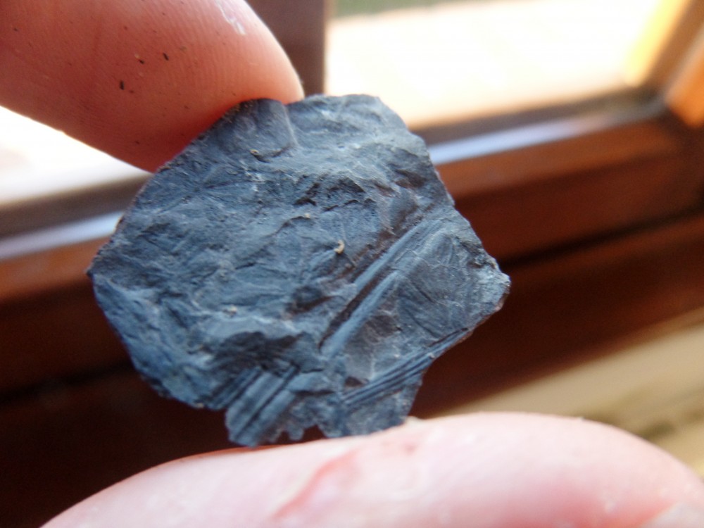

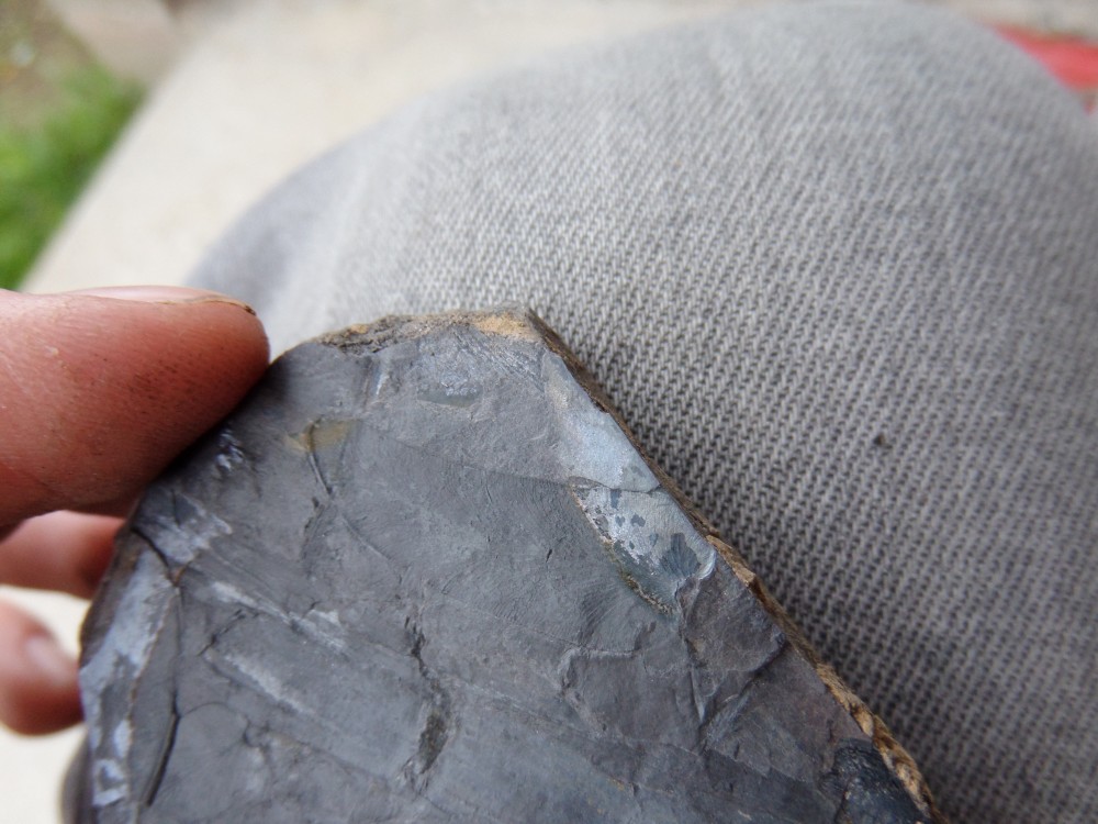

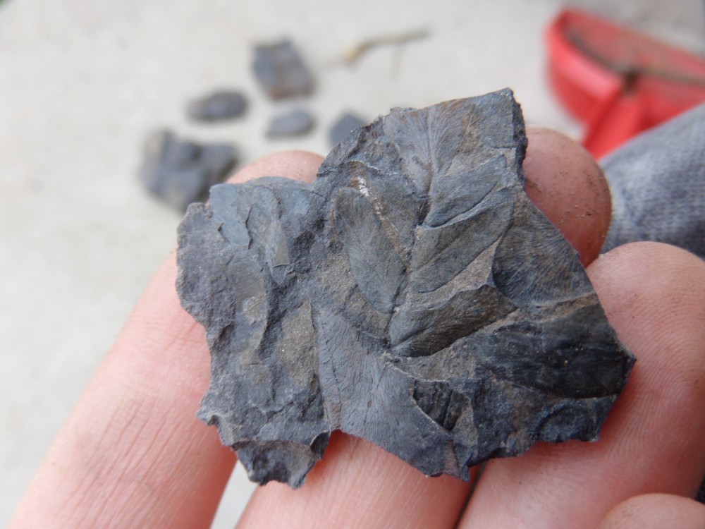

Phto 5 et 6 : je sais plus

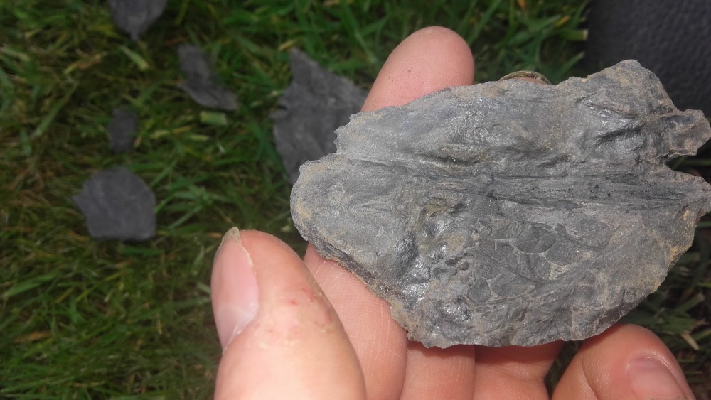

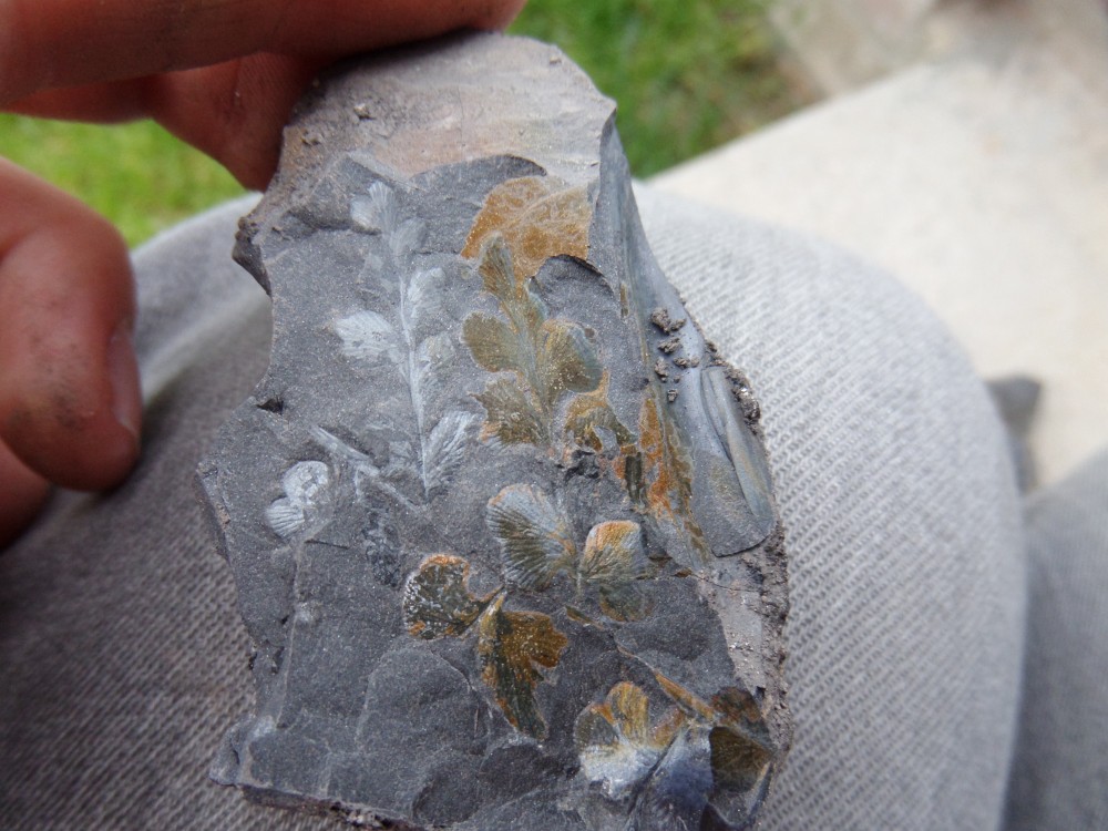

Dernière image : une petite feuille ( que l'on voit briller avec le flash )
Merci
Bonsoir.
Pour ce qui est des végétaux type fougère, va falloir apprendre la différence entre feuille et pinnule.
En 1) c'est une pinnule de Neuropteris.
En 2) Lepidodendron
En 3) 4) et 5) Annularia. Ca, je t'en ai déjà déterminé. Il suffit de comparer et de retenir pour ne pas toujours montrer les mêmes choses.
6) Pinnule de Neuropteris. A peine visible
7)  Encore Annularia
8) Indéterminable
Globalement, si pour apprendre, OK mais si c'était pour mettre en collection, tu peux les remettre là où tu les a trouvés.

Ma réponse sera: pas en regardant la photo de wiki, vu que ce n'est pas un Pecopteris mais un Neuropteris.
D'ailleurs, si tu tapes Neuropteris arborescens dans Google et que tu cliques sur images, tu vas vite remarquer que cette photo est l'exception.
Une pinnule de Pecopteris est attachée par toute sa largeur sur l'axe et la nervure principale va quasiment jusqu'au sommet. C'est tout le contraire, ici.
Pas bien facile. Tes plaques ont bien souffert de l'altération et sur photo, pas toujours nettes, pas toujours prises d'assez près, on a beau zoomer, on n'arrive pas à se faire une idée claire.
Pour pouvoir déterminer ce genre de fossiles, il faut qu'on puisse voir clairement l'attache de la pinnule sur l'axe et la nervuration de la pinnule. Donc, nettoie, humidifie, change d'APN...
Et puis, rien ne t'empêche de fouiller Internet et de faire des propositions.
Juste l'impression qu'on a pas mal de Sphenopteris cette fois ci.

Ca m'embête de t'écrire ça mais j'ai toujours beaucoup de difficultés à me faire des idées nettes à partir des photos. Je pense qu'il va falloir tenir le caillou en main et sortir la loupe. D'autant qu'il y a l'air d'y avoir des spécimens curieux avec des caractères Neuropteris et des caractères Pécopteris. Juste une impression?
Dans les choses certaines:
la 8): Une pinnule de Neuroptéridée. Il semble qu'elle soit de grande dimension. Une Paripteris pseudogigantea?
18) et 19) Ce sont des axes de Lepidodendron. Sur 18) on devine assez bien les feuilles. L'ensemble, reconstitué, ressemble à ça:

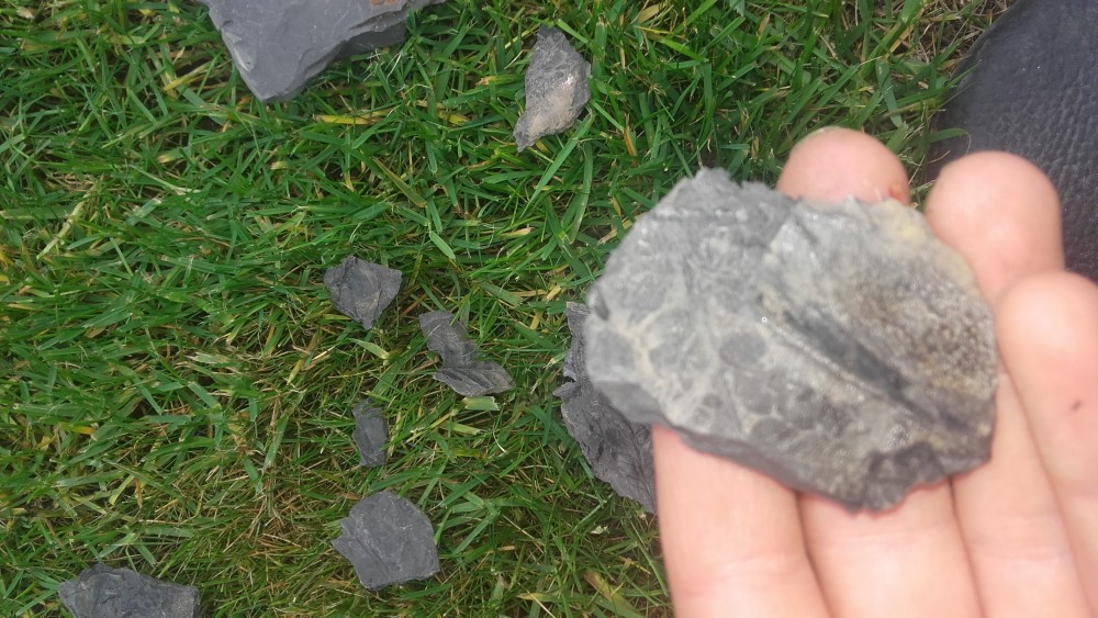

Cet aprèm je suis retourné au même endroit riche en fossiles et j'en ai encore trouvés de nouveaux... Voici les images ( encore 19 images hihihihi ) :
