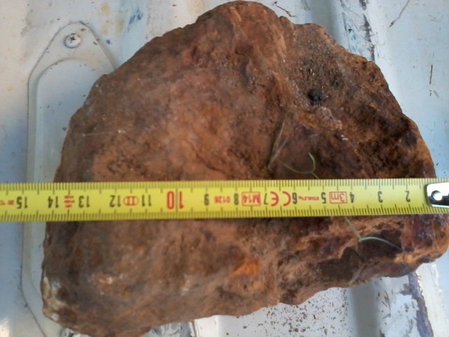

maillage Posté(e) 31 août 2015 Signaler Posté(e) 31 août 2015 Bonjour, Au cours d'une balade j'ai ramassé les roches suivantes. J'ai pensé qu'il s'agissait de minerai de fer mais je ne trouve pas d'équivalent sur google image. Selon vous s'agit d'ématite ou est-ce aure chose? Par avance merci, Salutations Citer
Maxence. Posté(e) 31 août 2015 Signaler Posté(e) 31 août 2015 Il faudrait que tu le nettois car il me paraît bien sale ,cinon peu être bout de fer rouiller ,laissons faire les experts Citer
Äzuryth Posté(e) 31 août 2015 Signaler Posté(e) 31 août 2015 Résidu de fonderie? Je ne vois aucune cristallisation. Citer
Kayou Posté(e) 31 août 2015 Signaler Posté(e) 31 août 2015 Sans idée du contexte de la trouvaille, et d'après ces photos qui manquent de netteté, on dira qu'il s'agit d'une croûte ferrugineuse...chose fréquente sur des hard-grounds. Pas minerai (pas de valeur économique). Citer

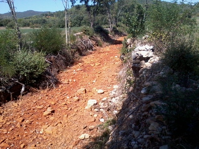

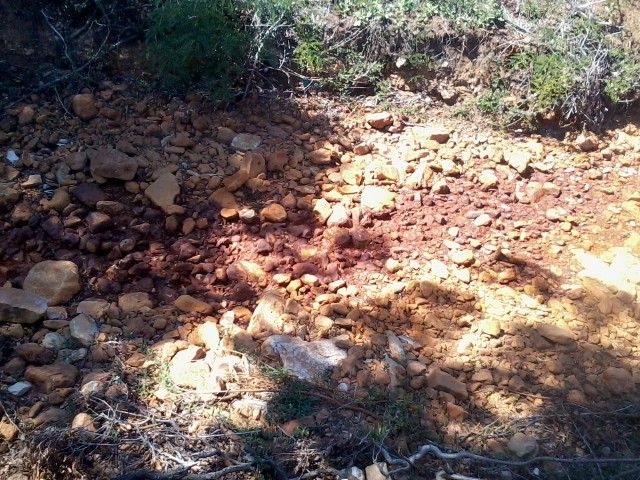

maillage Posté(e) 31 août 2015 Auteur Signaler Posté(e) 31 août 2015 Merci de vos réponses. J'ai trouvé ces roches au nord d'Alès (30), il y avait un lit de rivière couleur rouille et en descendant dedans j'ai trouvé ces pierres. En regardant sur internet, je n'ai trouvé aucune exploitation de fer dans cette zone dans l'histoire de cette région. Cependant, elle a été une des principales source de minerai d'argent et de plomb en France par le passé. Qu'est ce que le hard-ground? Pour me présenter, Métallier de formation, je souhaiterai expérimenter les vieilles méthodes de fabrication de l'acier. Pour cela, je recherche dans ma région (07/30/84/26) des sites où je puisse trouver du minerai de fer, je n'ai aucune connaissance particulière en géologie ou en minerai. Citer

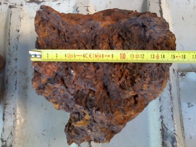

maillage Posté(e) 31 août 2015 Auteur Signaler Posté(e) 31 août 2015 Bonsoir, Je n'ai rien tenté de ce côté car je suis plus vers la zone de Bollène/Pierrelatte. Peut-on faire des réductions avec les poussières ocres? J'ai repéré un site à Sem dans le 09, le Canigou et du côté de Valence. Mais je n'ai pas eu le temps d'aller les visiter. Les plus éloignés ont l'air de valoir le coût. J'ai entendu parler du site de St Julien les roziers (qui s'appelait avant St Julien les mines...) étant relativement proche j'ai voulu m'y rendre. Je vous joins une nouvelle photos de pierre que j'ai cassé pour voir l'intérieur. En faite, on dirait des dépôt de "boue" qui aurait formés une sorte de "pierre". Elle s'effrite à la main dans les zones jaunes mais les parties sombre ressemble à un profilé de fer très oxydé (plaques fines avec des trous irréguliers), très dures et coupantes. Il y a une boue couleur ocres également. Citer
maillage Posté(e) 31 août 2015 Auteur Signaler Posté(e) 31 août 2015 j'ai trouvé ça il s'agit de quartzite pyriteux altéré. Cela se rapproche pas mal de l'intérieur de mes pierres. Qu'en pensez-vous? Citer
maillage Posté(e) 4 septembre 2015 Auteur Signaler Posté(e) 4 septembre 2015 Pour clore le sujet, il s'agit enfaite d'une oxydation de pyrite. Les cavités dans la pierre sont le fait d'une réaction produisant un gaz. Au risque de dire une betise, il s'agit d'une limonite avec très faible teneur en fer. Slts Citer
